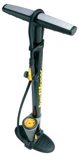

    Sobre inflar las ruedas, yo cuando puedo en la gasolinera, pero en casa tengo una bomba de mano con manómetro y con eso no hay problemas, son 3 bombazos y listo.
