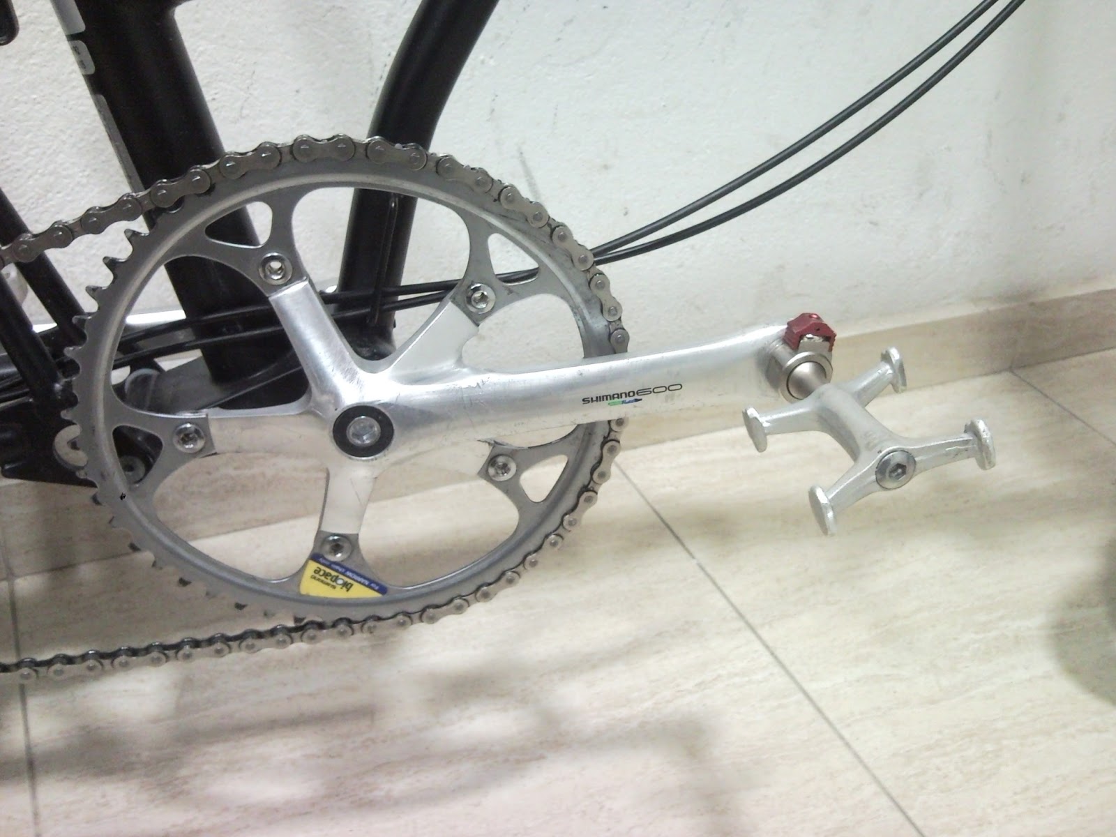

    Pues ahora hecha un vistazo al blog que estoy tuneando los pedales extraibles y el porqué.
    Las bielas Shimano 600 Ultegra con el plato BIOPACE de 52T van de vicio,voy a ver si les doy un pulido este finde.

    Estéticamente los pedales creo que te han quedado geniales, pero no queda mucha separación entre extremos? me da la sensación de que el pie no quede apoyado del todo, como si se fuera a colar por el medio..

    Por el color le queda perfecto el sillín. Muy chula la bici, enhorabuena!
    Deberías haber desatornillado las jaulas y haberle acoplado algo en vez de cortarlo... Los xcf05 llevan 2 pines en cada extreno, el centro del pedal levantado y poca superficie descubierta.
    Pero como los has dejado ni te van a agarrar las zapatillas por los extremos ni vas a tener apoyo en el centro del pedal ni obviamente en el hueco que queda.
