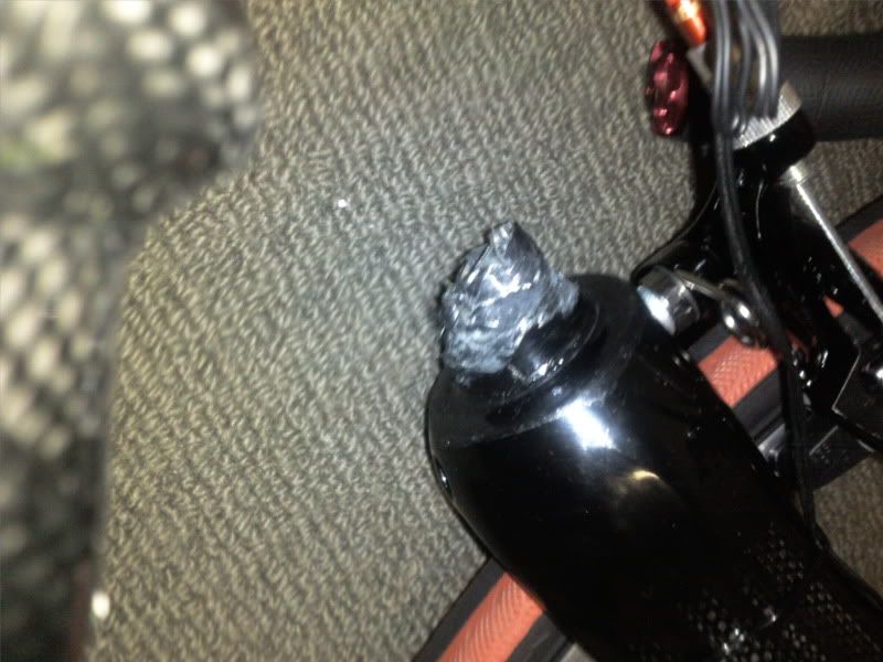

    Hola compañeros, hoy mismo un compañero nuestro ha sufrido un grave accidente con un cuadro de greatkeenbike, concretamente con la replica de prince, talla 46 y debido a rotura del tubo de la horquilla muy cerca de la bifurcación (parte inferior de la pipa), espontáneamente y sin maniobra brusca previa. Por desgracia andaba bajando un repecho a una cierta velocidad y la consecuencia ha sido un fuerte traumatismo facial con importantes consecuencias.
    Por favor todos aquellos que tengais cuadros chinos, en especial replicas de pinarello escribid aquí vuestra experiencia y si conocéis mas casos indicarlo aquí también, yo de momento aparco el mío de forma indefinida hasta que se aclare el tema (tengo un montado y otro en camino).

    Sería importante poner fotos de la rotura para ver donde ha roto, peso del ciclista y estado de carretera.
    Yo no he escuchado nada de roturas de cuadro chino de esa forma, he visto cuadros fisurados, pero como todas las marcas. Por ejemplo el G5 de BH fisura por el pedalier...

    es lo que tiene el carbono, lo mismo tenia la horquilla fisurada de antes.. y sin saberlo: el carbono fisura de dentro a fuera, por lo que muchas veces hasta rotura no sabes que lo llevas ******.

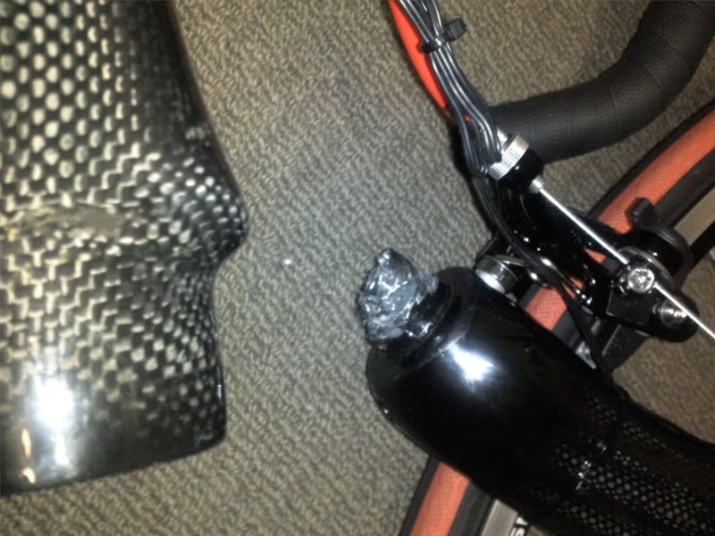

    Aquí una chinarello rota del tubo de la horquilla: http://forums.roadbikereview.com/showthread.php?t=241785&page=14
    En mi opinión, está claro que las que rompen estan defectuosas pero yo creo que se acusa por un montaje inadecuado de la dirección... que supongo que a su vez mal montaje debido a una posible falta de calidad en las pistas del cuadro

    La rotura del cuadro debe ser como la que describe d´arkitec, aún no lo he visto, pero me entra de todo por el cuerpo pensando en las bajadas que he hecho por ahí con él ....

    El modelo de cuadro que ha puesto d'arkitect no es el de greatkeenbike, es el modelo de flyxii que no lleva los asientos a 45º en la dirección sino que los asientos los lleva a 90º (ya abrí un hilo al respecto). En el apartado de compras conjuntas y mas concretamente en el 1er pedido a greatkeenbike ya se dieron algunos casos similares en la talla 46, así que no me extrañaria nada que la rotura de la horquilla se deba a un mal montaje de la dirección (holguras) o incluso a un exceso de lijado para introducir la corona de la dirección que va en la horquilla.
    Estoy seguro que hay gente que no sabe localizar la holgura en la dirección, para los que no lo sepan yo lo hago de este modo, subido encima de la bici y presionando el freno delantero y sin soltarlo doy pequeños empujones hacia adelante y hacia atrás, en mi caso no se mueve absolutamente nada y al girar el manillar hacia la izquierda/derecha este gira libremente y sin agarrotamientos.
