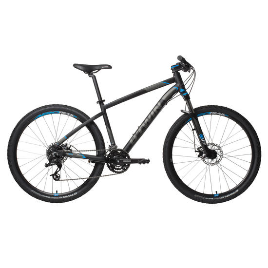

    Está chula la cacharra!!
    Y me gusta la geometría horizontal del cuadro, fijate en mi rockrider 520 y la inclinación del "palo" superior del cuadro respecto a la horizontal

    Moderna si, pero sus 15kg no se los quita nadie jaja
