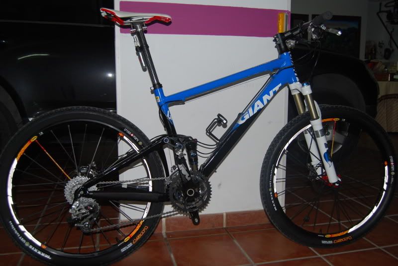

    La posición turner es la que mas juego da y la de mejor compromiso pedaleo-absorción de impactos desde mi punto de vista. Otra cosa sería empezar a analizar los diferentes sistemas que de ello se derivan, cosa que no es el tema de este post.
    Puede que no sea la mejor para el rally, y practicamente todas las marcas la descartan para recorridos de mas de 160 mm. (seguro que hay excepciones), pero en la zona media, la mas habitual para los ciclistas de a pie, puedo decir casi sin temor a equivocarme que es la mejor posible para equilibrar subida y bajada.
    Exacto. El ejemplo de la anthem lo pone a huevo, ya que para el mismo sistema de pivote virtual, el modelo anterior llevaba el amortiguador horizontal y ahora lo lleva en vertical, y sigue siendo el mismo sistema basicamente.
