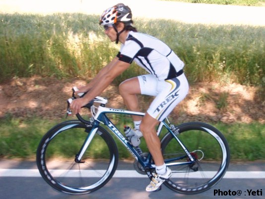

    Yo utilizo Madone en talla 54 y mido 1,70 cm,con potencia de 100 y 1 espaciador de 1 cm.No me la veo grande y no creo en tallas pequeñas con muchos separadores.
    Hay que estar muy fino y acoplado para llevar una talla inferior y una potencia larga a ras,eso yo se lo dejo a los pro.Aquí os dejo un ejemplo "aussie" de esta semana en La Volta.

    Tambien hay que ver la envergadura de brazos que lleva el Aussie.....impresionante lo largos que son sus brazos...buff

    Vaya si titene los brazos largos,si los comparas con los mios flipas y en cambio con la inclinacion de la espalda (que la hay) no hay tanta diferència.

    Pues debe ser que TREK talla pequeño, porque viendo la foto yo no diría que es una 54.
    Aquí dejo la mía... Es una 51 y yo mido 170cm. Pero en la foto parece más grande la mía, ¿No?

    ciertamente estos dos cuadros parecen diferentes. La 54 de Trek creo que es 53,8 o algo así de tubo horizontal. La otra no sé, pero es raro que siendo una 51 parezca más grande. Lo que si parece a simple vista es que es un poco grande, no? y el sillín no está muy levantado? Pero vamos, lo dicho, depende de la morfología de cada uno y del gusto de cada 1.
