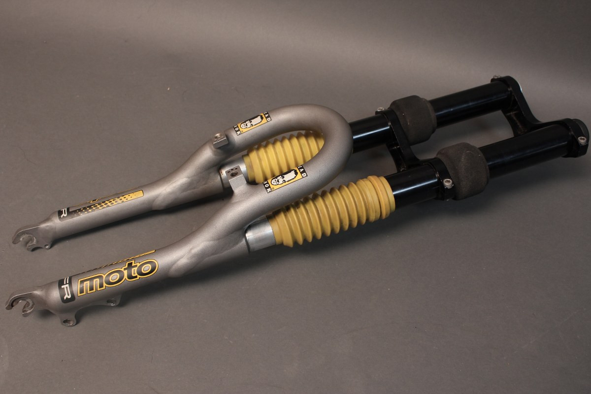

  17. Andreçao
    15 Ago 2006
    19.763
    8.713
    La C´dale Moto FR también era invertida, aunque no lo pareciera.
    Y de las pocas invertidas en las que se podía montar frenos a la llanta, que no la única:
    (Halson DPS)
    Y además había versiones muy bonitas...
