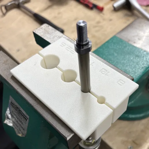

    quería saber si alguien tiene experiencia con la fabricación y uso de útiles fabricados en impresora 3D, ya que estoy pensando en hacer el mantenimiento total de mi horquilla FOX 32 SC en casa. Retenes, pistón aire, damper GRIP.
    Los recambios y aceites serían los originales, pero para algunos útiles me parece desmesurado el precio de los originales FOX. Buscando por internet y viendo algunos vídeos, veo que la fabricación por impresión 3D con polímeros está ya a la orden del día para estos útiles.
    La mayoría de los diseños son gratis o con precios justos (1-5 €) y la fabricación bastante barata:
    Garra para cilindros y pistones: 11€ (el original FOX de 80 no baja).
    Bullet para insertar cilindros sin pellizcar las juntas: 1€ (originales sobre los 30€)
    Insertador de retenes: 8€ (originales a partir de 50€?)
    Serían soluciones de este tipo:
    Dejo algunos enlaces relacionados:
    https://cults3d.com/en/3d-model/tool/fox-damper-air-spring-clamp-10mm-bullet-tool
    https://t-print3d.com/
    Gracias!

    Sin haber probado ninguno, pero con experiencia en impresión 3D, creo que tanto las mordazas (garras para el tornillo de banco) como el bullet servirán, pero el insertador de los retenes opino que va a durar dos telediarios. Los golpes no le van a sentar bien ...
    Yo para esos menesteres me agencio tubos de diferentes diámetros (los de PVC de fontanería van bien, he llegado a usar uno de aspiradora ...)

    Llevo años usándolos en PLA con el relleno al 100% y no he tenido problemas hasta ahora.

    Gracias! He estado mirando los diferentes materiales y rellenos. ¿Crees que no hace falta que sean de ABS, que con PLA al 100% me valen?

    Para la garra del tornillo de banco si es recomendable en ABS, el bullet y el útil de retenes en PLA al 100% de relleno funciona.
    Tengo para Fox 32 y SID 35 (archivos de Thingiverse) y ya los he usado varias veces sin novedad. Para insertar un retén no hace falta la fuerza de Thor.

    Si no te lo vas a imprimir tú, busca estas herramientas en Aliexpress y te ahorras coger archivos que no sabes si tienen las tolerancias correctas. Están a buen precio y funcionan correctamente. Tengo la mordaza para el cartucho, aunque también lo he hecho con la pinza del tripode de mantenimiento de la bici, la herramienta para picar los vástagos de las botellas y el insertador de retenes.

    Tengo el útil para meter los retenes impreso en ABS y lleva unos cuantos sin mayor problema
    También hice un extractor de retenes de martillo deslizante y va muy bien.
    No tiene que ver con el tema pero me hice la llave para la tapa de obus de la horquilla cuando va dura no fastidiar el anonidazo y varios útiles interesantes para la mecánica de la bici

    Estas son las herramientas. Tened en cuenta qua no todas las horquillas llevan las mismas. Miradlo antes. Las he probado todas en las medidas que necesito para la Fox 38. Van bien y las tolerancias son correctas.
    Para sacar los vástagos de las botellas:
    https://es.aliexpress.com/item/1005...|x_object_id:1005008799077619|_p_origin_prod:
    para los retenes. Cuidado que la fox 38 lleva el mismo pero de distinta medida. Verificad
    https://es.aliexpress.com/item/1005...0!n_tag:-29910;d:ae086f99;m03_new_user:-29895
    La que tengo yo para retenes para Fox 38
    https://es.aliexpress.com/item/1005..._main.649.798e194dvXnkVC&gatewayAdapt=glo2esp
    Para la tuerca superior. Verificad medida. Al no tener chaflán no marcan las tuercas como las llaves de vaso normales, que a veces se escapan al haber tan poca altura.
    https://es.aliexpress.com/item/1005..._main.552.798e194dvXnkVC&gatewayAdapt=glo2esp
    esta otra va muy bien también. Verificada. Cuidado medidas.
    https://es.aliexpress.com/item/1005..._main.612.798e194dvXnkVC&gatewayAdapt=glo2esp
    La abrazadera para el cartucho. La última vez lo hice con la pinza del trípode de trabajo para la bici, la que se utiliza para cogerla por la tija o por el cuadro y va bien. Si os patina, para no tener que cerrar con mucha fuerza metedle adhesivo a doble cara o un guante de látex para que tenga más grip.
    https://es.aliexpress.com/item/1005..._main.654.798e194dvXnkVC&gatewayAdapt=glo2esp
    Para quitar y poner tóricas, espumas de retenes, etc.
    https://es.aliexpress.com/item/1005..._main.659.798e194dvXnkVC&gatewayAdapt=glo2esp
