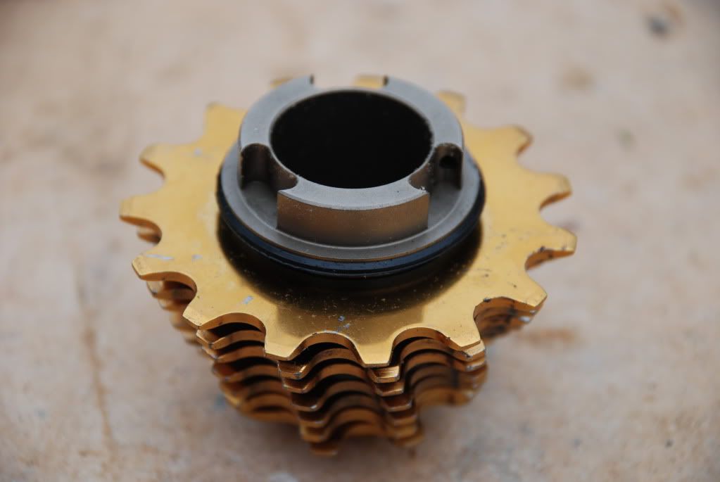

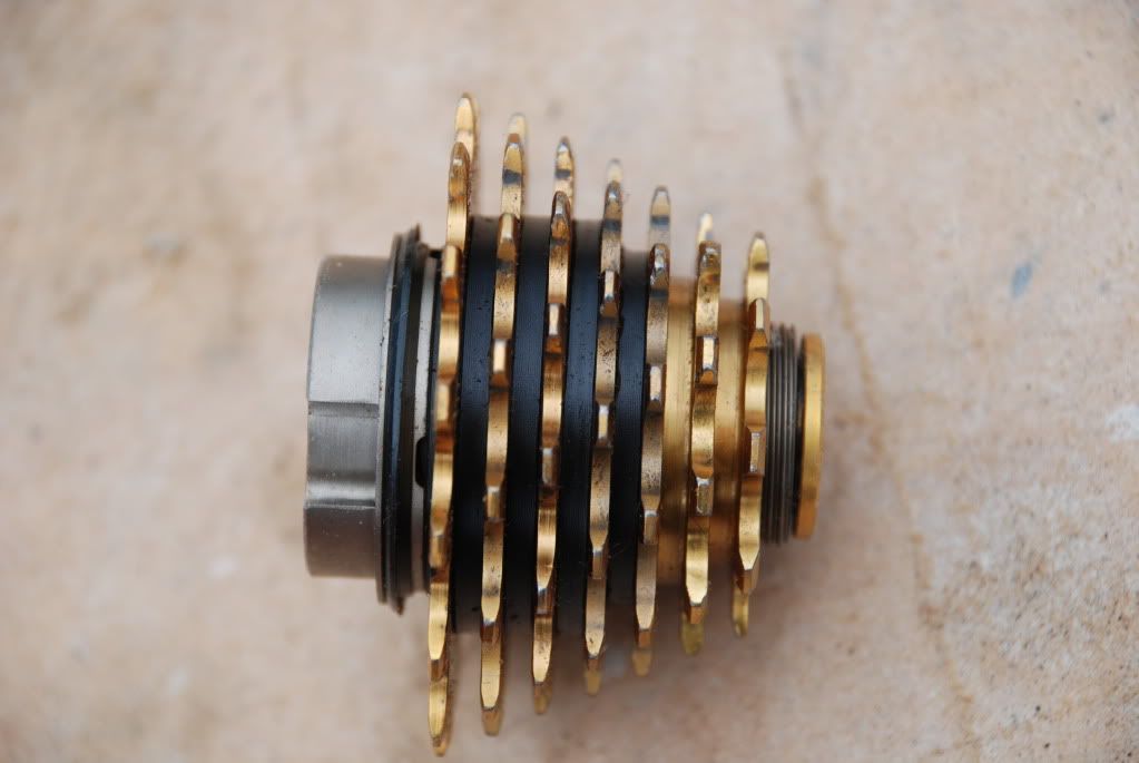

    Ojo que Absalon iba con un 39/36...telita
    Lo que siempre me he preguntado es a quien **** se le paso por la cabeza que las corona más pequeña de un cassete tenia que ser de 11/12 dientes....
    Con esta transmision todos podriamos llevar 1 plato....más barato y más de 300gr menos que una transmision SRAM XX 2x10:
    Plato O.Symmetric de 34 dientes, cassete Mattias Hellore 10v 9-36 y cambio Shimano DuraAce Di2....no hace falta más
    Eso si, haria falta un nucleo Custom o un buje Shimano Capreo
    Ni HammerSchmidt, ni Rohloff Speedhub ni tonterias...
    Buje Goldtec con Cassete Microdrive 9-15 7v:
    Buje Shimano Capreo (corona minima de 9t)
