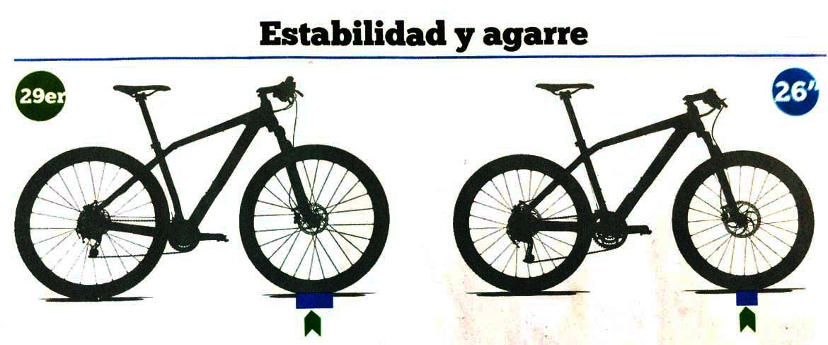

    con una fuerza x vas a ir igual de rapido con unas ruedas que otras siempre que sean igual de anchas y tengas el mismo rozamiento con el suelo que es lo que importa.
    una rueda de 29 tiene mas superficie en contacto con el suelo , asi que produce mas rozamiento, no me creo que ruede mejor que una 26 siempre hablando de hacer el mismo esfuerzo en los pedales

    ¿Quién dice que las ruedas de 29" tienen más superficie de contacto con el suelo?
    Es la mayor burrada que he leído enmi vida.
    Vaya unos aprendices de físicos...

    Hola r.murias. La tangente a una circunferencia es un punto. Independientemente del diámetro de la circunferencia.

    Sí pero como decían por ahí atrás el neumático se deforma ya que va
    lleno de aire y es de goma no de piedra, aunque la diferencia será mínima
    y poco influirá.

    Pues igual resulta que esa burrada de aprendices de físicos como te permites el lujo de llamarlos, no es una burrada sino que es algo cierto.
    No es más superficie de contacto en anchura sino en longitud.

    Pero qué animalada.
    La superficie es la misma, solo que la forma cambia.
    Vamos a ver, si tomamos dos conjuntos bicicleta+ciclista de idéntico peso (80 kg) e inflamos las 4 ruedas con la misma presión (2 kg/cm2) lo que tenemos es una superficie de contacto de 20cm2 en cada rueda (entendiendo que el reparto de pesos está repartido al 50% en cada rueda de cada bicicleta) y esto es así sea la rueda de 29", de 26" o de 20" e independientemente de su ancho. Lo que pasará es que en la de 26" la huella será más ancha y más corta y en la de 29" será más estrecha y más larga. Por eso las 29ers traccionan mejor (más tacos en contacto con el suelo), ruedan mejor (al ser la huella más estrecha) y son más seguras en curvas (más tacos mordiendo el terreno). Por otro lado la deformación de la rueda será menor en la rueda grande que en la pequeña, lo que afecta a la rodadura (se beneficia la rueda grande).
    A igualdad de pesos siempre rodará con menos esfuerzo la rueda grande que la pequeña. Siempre costará más acelerar la grande que la pequeña. Siempre mantendrá mejor la velocidad la grande que la pequeña. Para igualar los metros por pedalada siempre se necesitará necesario disminuir la relación "dientes de plato/dientes de corona" en la de 29".
