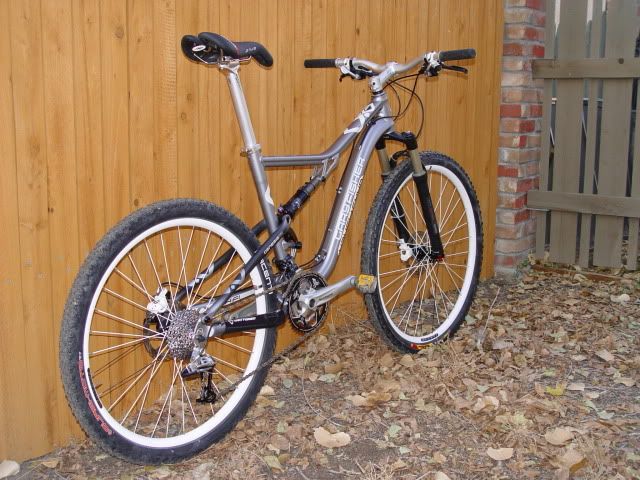

    Pues precisamente ayer miraba en foros yankee varios inventos de este tipo y no me parece nada pero nada mala idea, sobre todo en una doble..
    Alli las llaman b9er, estéticamente quedan mucho más compensadas q las 69er (29/26), y no tienen tanto el problema de estas de q la rueda delantera pasa por todo y la trasera se va atascando.
    Estéticamente quedan parecidas a las motos de campo o de cross q suelen llevar llanta de 21" alante y 18" si no me equivoco.
    En una rígida yo no lo haría por no perder la comodidad de la reuda grande atrás, pero en una doble, buscando un cuadro de vainas lo más cortas posible y que de origen tenga un angulo de horquilla tirando a vertical, creo q sería una opción muy buena..

    X ejemplo, sacad de google:
