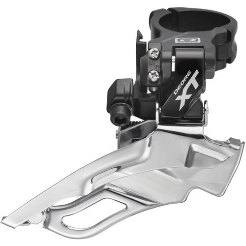

    buenas, estoy apunto de encargar un pedalier shimano XT M782 (22-30-40), desviador delantero y cadena (mando ya tengo). por lo que veo el desviador delantero ha de ser el de triple plato "normal", no existe especifico para esa combinacion de platos ¿cierto?
    http://www.chainreactioncycles.com/...shimano-xt-m781-3x10-velocidades/rp-prod67202
    lo voy a combinar con un cambio trasero de pata media xt shadow+, que ya tengo, asi que me tocara jugar un poco con la longitud de cadena, ya que no interesa usar grande-grande y dudo mucho que me despiste tanto como para engranarlo. he tenido una transmision 2x10 en el pasado (con bielas de 9v y platos 22-36) y el salto entre el pequeño y el grande se hacia incomodo a veces, aparte de hacerme tal vez "abusar" del 22 al agotar rapidamente los piñones si trataba de mantener el 36 (tampoco es que me sobrara molinillo precisamente) por eso creo que esta combinacion de platos me ira bien, el 22 escalador, un mediano muy aprovechable y un grande que no lo es tanto y con saltos pequeños entre ellos.
