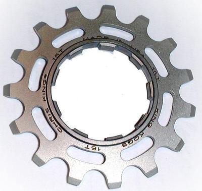

    Los que llevo encontrados, para núcleo Shimano y cadena de 3/32" (casi siempre igual que una de 9v pero mejor específica)
    Endless: de 14T a 25T. Aluminio 7075-T6 (más duro que algunos aceros). Base de 6,5mm. $40.
    Rennen: de 13T a 25T. Aluminio 7075-T6. Base de 5mm. $33.
    Home Brewed Components: de 14T a 24T. Alumino 7075-T6, acero inoxidable o titanio. Base de 5mm. De $39 a $120.
    [​IMG] [​IMG]
    Surly: de 13T a 22T. Cromoly SCM415. Base de 4.35mm.
    Cris King: de 13T a 20T. Acero inoxidable o aluminio. Base "ancha". $42 y $35.
    Niner: de 17T a 22T. Alu 7075-T6. Base "ancha". $35.
    ¡Todos menos el Surly a comprar en USA!

    eL Chris king lo tienes en europa.

    Los King y los Niner los puedes comprar al lado de tu casa

    Mil perdones por la pregunta, pero estos piñones de verdad entran en un nucleo shimano?
    lo digo porque mis nucleos shimano tienen una estria supergorda y al lado una superchica, y las estrias de estos piñones me parecen todos iguales, digo yo.
    se parecen más para nucleo campagnolo de hace 15 años, que tengo uno, que tiene todas las estrias macho/hembra igualitas

    Son compatibles con Shimano
