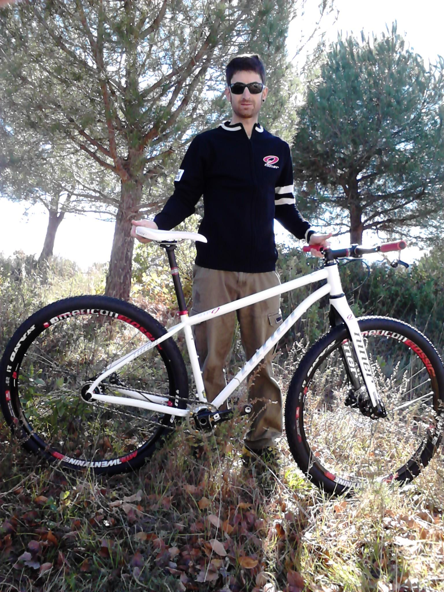

    Felicitaciones, una hermosa cleta para disfrutar!
    PD, en cualquier momento me compro un kit SS y pruebo mi Raleigh XXIX :D

    Yo tengo alguna duda a ver si me ayudais.
    Para unas ruedas con buje chis king q piñon ss y q espaciadores me recomendais. ALgo de calidad super pero q no sea superchungo de conseguir claro... Surly?
    Para el plato...un plato XX1 será demasiado? Va en bielas XX. Y la cadena? D calidad similar claro. PAra no romper el conjunto. jejeje
    Y por ultimo...para correr el campeonato de europa de Girona... q desarrollos se suelen llevar para competir? 32x18? Habalmos de alguien q esta muy fuerte y estara todavia mas... a estas alturas del año ya esta entrenando 120 km de carretera y 50 km de mtb...con marchas claro.
    La idea es estrenar el ss en una prueba del Open de Euskadi de MTB semans antes del Campeonato de Europa. No me pierdo las caras en la parrilla de salida,,,,jajajaja.!!!

    Piñón un Chris king, Si no se sabe ni el recorrido ni los kms yo iría con un 20.

    la cosa es que el recorrido es desconocido... los kilometros creo que son 35 no? piñones elegantes los chris king como comentan
    o un niner, tienen de alu:
    o de titanio:
    el plato xx1 creo que requiere de la araña xx1 tambien, no estoy seguro. que bcd maneja SRAM para la araña de las bielas XX? si la araña se puede desmontar (que me da que en las bielas XX no es posible) MRP tiene unos platos que se anclan directamente a la biela, prescindiendo de la araña
    pero creo que no es el caso asi que soy de poca ayuda

    Si no me equivico las bielas xx tienen un bcd 80-120 y el plato xx1 de 76, vamos que no te valdria y tampoco conozco platos de ss con bcd 80-120...
    Le vais a poner las punteras de ss a la intense o va a ir con tensor?

    Yo me llevo varios piñones para probar y decidir; 32x18, 19, 20, 22. Tengo pensado entrenar con un 32x22 hasta dos semanas antes del campeonato y luego poner el 18 para esas dos ultimas semanas...a ver que tal....

    Yo tb voy a ir con un 22 eh! Como poco un 20. No se ni como ire d forma pq estoy con lumbociatica y llevo ya tres semanas sin tocar la bici.
    Esto es para otro colega. Ira con punteras ss en la intense. Pues si el plato xx1 no vale a ver q se puede poner d calidad. Si no uno d 32 mas normalito.
