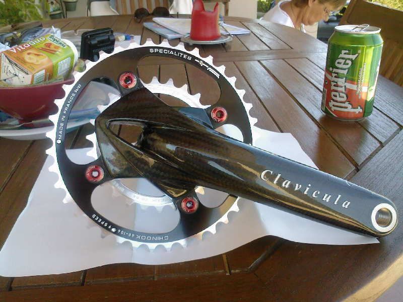

    umm, una cosa más;
    este desarrollo, lo enfoco más de cara a la competición en xc. para gente más rutera, propongo un 26/40, algo como esto:
    y un 34 detrás, practicamente nos acercaríamos a un 24/32 o un 22/32 (plato/piñón).

    Ya está el primer test hecho. :wink: , pero bueno, sin pensarlo, asusta que no veas... lo mejor es salir con gente y pegarme palos para que lo veas juas juas.
    28 y 38 :wink:
    no me he parado a pensarlo, pero el peso de los platos es de 49gr el de 38dientes y 33gr (82gr) y el de 28dientes. con mis antiguos extralite: 17gr + 59 + 35 (en total 111gr) son 29 gramillos, contando el corte de cadena, nos pondríamos en 50gr de ahorro.
    no debe de ir mal, fijate las FRM de 27/42
    38! me alegra oirlo :)
    los desarrollos se desaprovechan demasiado. sobran dientes por todos los lados... y menos mal que no llevamos 4 platos! :lol:
    los platos desde comet, de specialites TA en cualquier tienda, tanto el 24 como el 26
    mira los precios en xclusive por ejemplo, y claro que valen para las bielas xt los extralite.
    Antes de lanzarte a por el 30, primero cambiaría sólo el cassete. lo demás ya después de probar. así notaás los cambios poco a poco, no los trastocarás de golpe.
