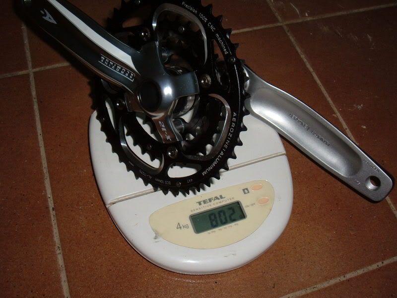

    Más que por ahorro de peso, lo hago para simplificar la transmisión. Me ocurre a menudo que por el poco rato que lo voy a llevar puesto ya no paso a plato grande.
    En carretera pase de un 53/39 a un 52/42/30 y de ahí a un compact de 50/34 que de todo lo que he llevado ha resultado lo más adecuado. A ver si en montaña consigo una combinación tan eficaz.
    Si aligero no será por pasar de 3 a 2 platos, sino por pasar de un LX 900 y pico a unas aerozine, de unos 800. El cassette pasa de XT 11-32 a XTR 11-34, pero supongo que pesara más.
    También hubiera podido optar por un 24/36 o un 22/36 o incluso 24/38 y no hubiera hecho falta cambiar el cassette. Como tengo varios platos iré haciendo pruebas y lo dejare como más me guste. Ya postearé el salto máximo que me funcione dignamente.

    Cómo lo hice... no saqué fotos. Pero es muy sencillo: se trata de continuar el estriado del extremo izquierdo del eje. Esto lo hice con una fresadora neumatica (como una Dremel pero màs potente) y un disco de corte. Como véis n es muy sofisticado ya que se trata solamente de permitir que la biela izquierda entre más en el eje.
    Una vez continuado el estriado, basta con cortar la longitud deseada del lado izquierdo.
