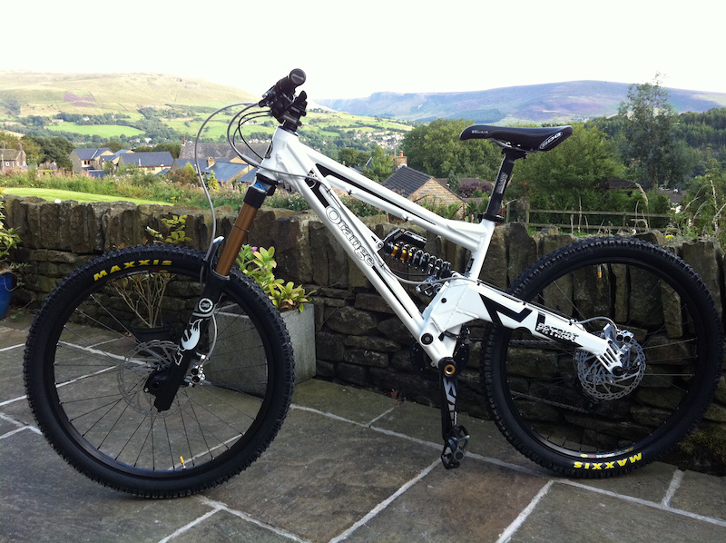

    Eso que lanzamiento tiene??? Porque ESO no es una bici... es otra cosa :lol:

    gracias pinilla, he hecho eso he puesto grasa en los dientes y aceite de maquina de coser en los engranajes y .... sigue haciendo ese ruidicico que me tiene loco y fuera holgura, muchas gracias.
    en otro orden de cosas.
    ***** que pedazo de maquina a disfrutarla!!!!!
    aunque mirandolo bien esos tejados no son de murcia no?.... bueno de todos modos que pedazo de bestia parda
    y tirando al lio.... mati si estas por aqui por que no te haces un retrato de la tuya con esa pose para que soñemos un poco ?
    jo como me ha puesto esa foto a mi mi mujer me dijo que si un dia se le rompe la suya quiere una como esa en pequeño, aunque ahora le gustaria una de descenso, pero mejor que no vea esa foto si no tengo que romper la hucha de cerdito por que se liara a martillazos con su bici para romperla

    otiia nestorarce me habias dado una alegria pensaba que te habias agenciado ese maquinon.
    **** es curioso que esos trastos miras uno del año 2001 y este y hay diferencias pero se parecen y las dos siguen siendo bastante actuales y a mi gusto bonitas aunque alguen diga que esa bici es la rossi de palma de las bicicletas... miras por ejemplo una fsr, una octane de la epoca que te hacian babear y se ven como un retrato mio de la primera comunion :(
