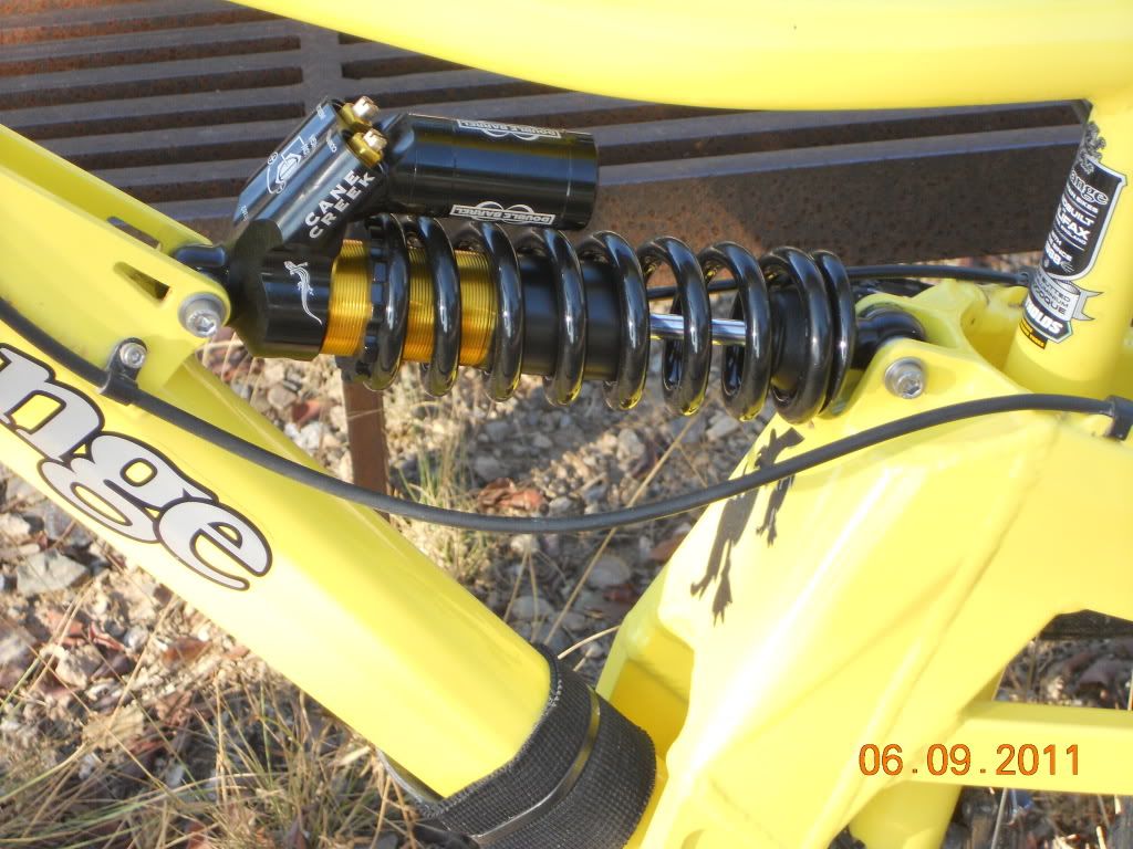

    ¿Cuanto pesas y que muelle llevas?, esta estupenda para mi gusto

  9. ajoblanco
    ajoblanco Re
    23 Ene 2006
    8.704
    2.024
    Tienes razón Topo
    En mi caso es que llevo un muelle más blando de lo que me correspondería y voy con un sag del 40% o incluso más.... por eso le cerre bastante la alta.
    En lugar de una vuelta o vuelta y media, el otro día la llevaba con dos y media desde abierto.... pensando en evitar posibles topes... que no se produjeron.
    Pero como me parecia demasiado cerrado, cuando empezo la bajada le quite media vuelta.... y si que es verdad que así se ha quedado
  10. MURCIANO-FER
    MURCIANO-FER MIRLO VIEJO
    21 May 2008
    1.127
    216
    BAJO EL CRISTO DE LOS FAROLES (MONTEAGUDO)
    [/QUOTE]
    No lo se, no la quiero pesar, mas o menos tiene que estar sobre 15.5 kilos.
    Las cubiertas son de doble carcasas las dos.
    Efectivamente.
    Fue la cosa imprevista, por quitarle la compra al maestro. Soy capaz de perder un ojo con tal de que el los pierda los dos los dos.
    Suelo estar entre 75 y 76 Kilos, ahora ando pasado en dos, mas o menos, el muelle es de 450 Ib.
    Se lo compre nuevo al forero Chippie, que pesa lo mismo que yo, me lo ha enviado regulado con una tabla que se la proporciono el mecánico de Oscar Sainz, para regular la Patriot que el tenia.
    Básicamente hay una regulación para enduro y otra para DH, luego algun leve ajuste según el gusto de cada uno.
    A ver si encuentro la tabla y la cuelgo.
    Saludos a todos.

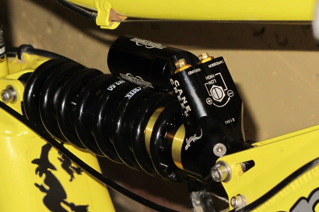

  11. MURCIANO-FER
    21 May 2008
    1.127
    216
    LA TABLA DE REGULACION CCDB
    Hola, espero que disfrutes de este amortiguador, realmente funciona mejor que el resto de amortiguadores del mercado.
    Para regularlo utilizo un destornillador plano, o una anilla de una lata de refresco,
    y una llave vaso con una pequeña carraca, o la llave de Cane Creek.
    __________________________________________________ ____
    Ajustes para Orange Patriot – Monopivote
    *Todos los reglajes parten de la posición MÁS CERRADA
    (Simbolo + en el amortiguador).
    Altas: 4 ¾ vueltas. Bajas: 26 cliks.
    Compresión Alta (High): 2 vueltas.
    Rebote Alta (High): 1,5 vueltas.
    Rebote Baja (Low): 20 clicks.
    Configuración Enduro:
    Compresión Baja (Low): 4 clicks.
    Configuración DH:
    Compresión Baja (Low): 12 clicks.
    Precarga muelle: Al mínimo.
  12. xerpa
    xerpa Desconectado
    16 Mar 2005
    4.067
    413
    perdido por aquí
    Bufff murciano que lo disfrutes.
    Como decía el truco está en la compresión y el rebote en alta.
    Yo lo llevo como dices tu, si te sirve de algo te digo como lo llevo yo a nivel globero que eso fijo qu es para pro, ajj,aaj,aj,j,a
    pues eso para tu peso y en la alpine quizás lo suyo sería el muelle de 400 lb
    rebote y compresión en alta como te dicen.
    y el rebote en baja un par de clics más vamos a los 18... o como yo lo cuento a 8 desde abierto del todo
    lo que varía más es la compresión en baja, para hacer el burro a 8 clics desde abierto y el rebote entonces a 4 clisc desde abierto
    para normal a 12 la compresión desde abierto (o 14 si no quieres que bambolee nada subiendo )y a 8 el rebote en baja.
    Eso que yo creo que lo que más importa es el rebote y la compresión en alta, por que yo lo llevo como te dicen y si pongo eso que te dicen lo que noto es que no se movería pedaleando ni a tiros y ques ería poco sensible..... pero si es del oscar Saiz es que eso sería para una giant ;)
