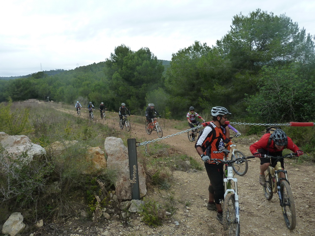

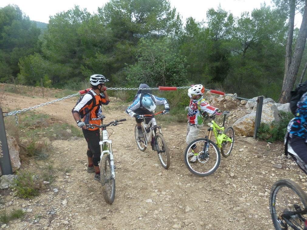

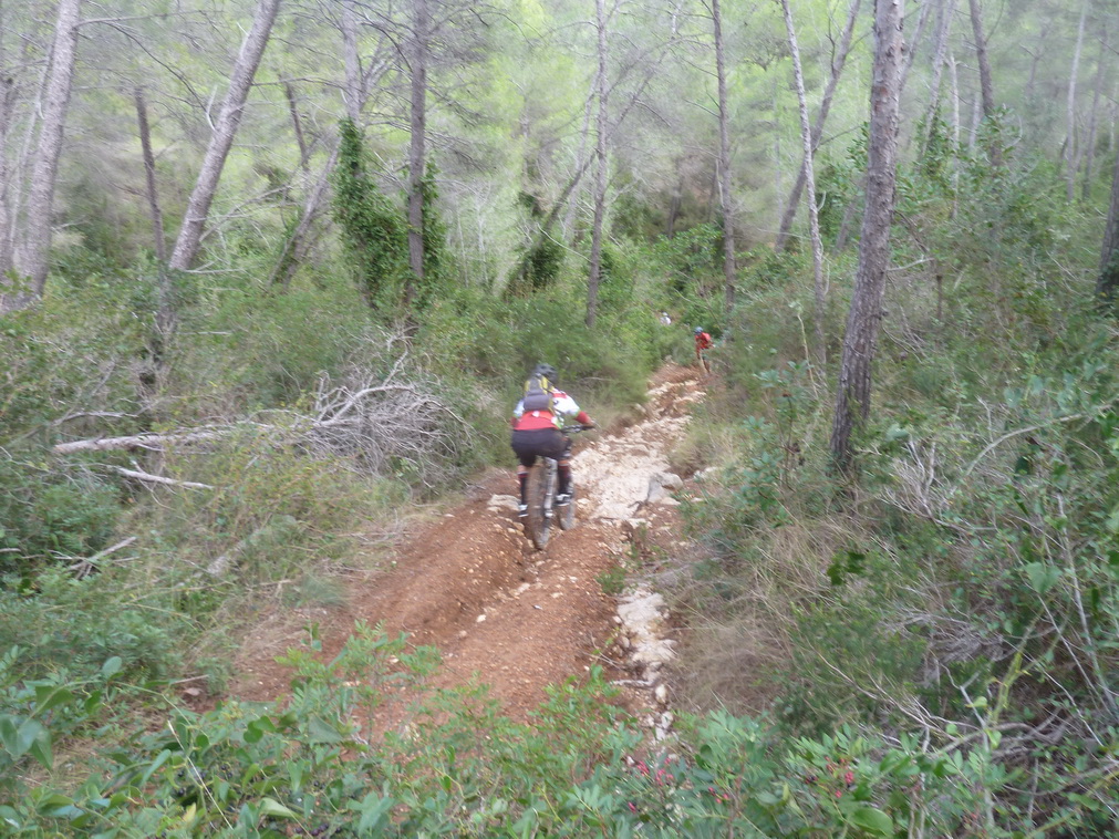

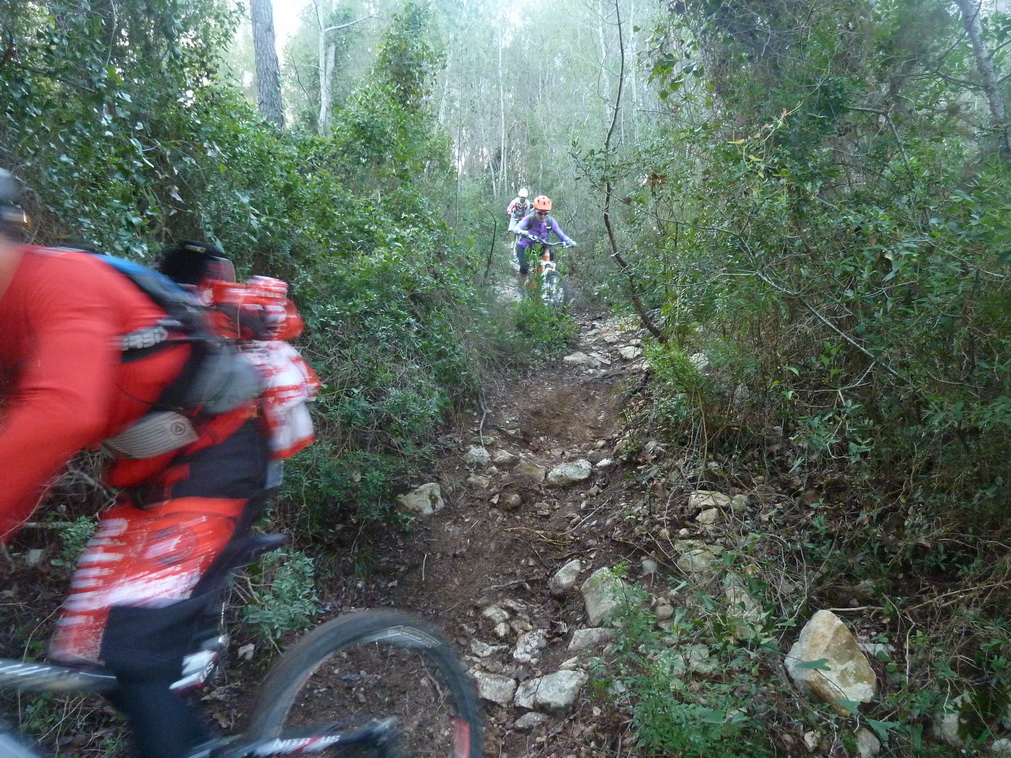

    Buena jornada partiendo piedras por el Foix. Como siempre, lo mejor la compañía, para mí es un auténtico lujo poder disfrutar de rutas y postrutas con gente tan estupenda.
    Unas fotos.
    Auténtica Genaro.
    Preparados para iniciar la ruta.
    Disfrutando los senderos.
    Reagrupamiento.
    Bajando a too trapo.
    ¿Quien esta haciendo tapón?
    En toda ruta endurera que se precie no puede faltar algo de bici-alpinismo.
    Y algún pinchazo ...
