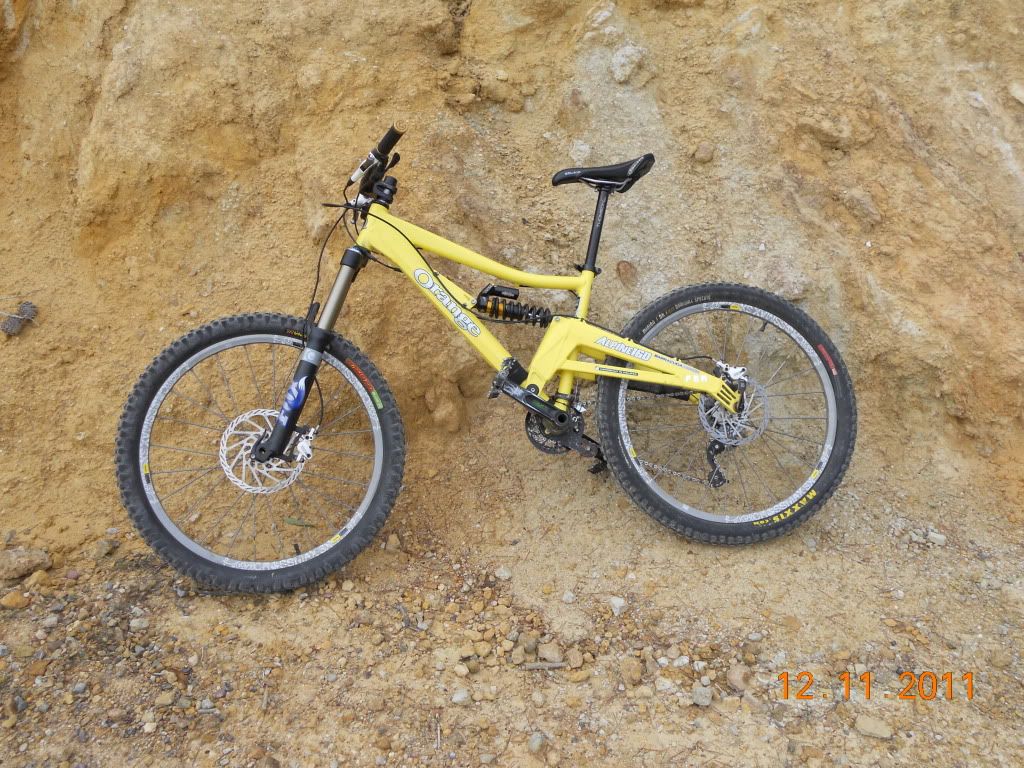

    La cubierta delantera es una WTB, no se el modelo, la compra es una larga historia que no viene al caso, el caso es que es de 2'5, pero vista de frente es una exageración, tengo que hacerle alguna foto y colgarla.
    No lastra y agarra un disparate, lo malo es que hay que hacerse a ella por la manejabilidad, es un muerto, me tiene harto, tengo una Ibex preparada, que no tardare mucho en montar.

    Murciano, ta guapa tu Alpine.

    Gracias, estoy muy contento de como va.

    Muricano es una timberwolf.... esa la utilizábamso nosotros alante pero en 2.35 que es más gorda que la HR en 2.5, a mi me iba de perlas hasta que puse una atrás, supongo que estaba bastante cascada y bajando por unas rocas estalló, me metí un susto del copón.... pero lo peor es que estaba a 20 km de casa, la cubierta tenía el lateral destrozado y llegué a casa de noche con burbujas de la cámara saliendo por el latera... eso si llegué a casa pero sufrí bastante por que se iba rajando más y más la carcasa.
    supongo que del llantazo reventó la cámara y eso hizo que se rajara casi toda la carcasa llena de agujeros, parecía una rueda de biketrial pero lateralmente , jaaj,a,j,aj.... eso si esa cubierta agarraba muy bien y no se por que por que los tacos son catidad de altos y en principio eso para nuestro terreno no va bien.... pero bueno agarraba lo suyo, y en lso alpes no hacía mucho balón de barro y agarraba la mar de bien también.... otia ya me he enrollao como siempre
