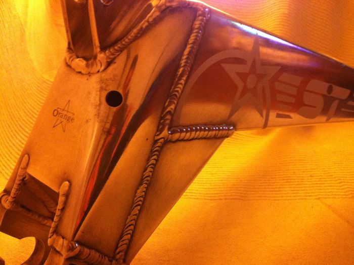

    bueno he cambiado rodamientos y sigue igual. dirección engrasada. :-(
    ahí va el video del ruido.

    ***** vaya ruido que mete eso, una cosa has cambiado hace poco el muelle del amortiguador , haber si has metido uno mas estrecho y te toca en las paredes del amortiguador, sino tendria que ser temas de casquillos.

    Ese ruido no es normal, parece el amortiguador, es que suena mucho mucho...

    Ese mismo ruido es el que tenía un amigo en un bici antes de cambiar de amortiguador (el que le hacia ruido era un fox van r)... has probado con otro amortiguador?

    yo diria como el resto, ese ruido lo produce el amortiguador. Uno en la compresión y otro cuando está casi extendido...

    1DARDEVIL1 ... bueno sabemos que no es pedalier, ni cables de freno ni ejes, por que has limpiado y engrasado, ni dirección y mucho ruido me parece a mi para que sean las cazoletas.... tija y sillín ya están limpitos, apretados y engrasados, rodamientos los has cambiado.... lo único que queda es que sea el amortiguador.
    El muelle no creo que sea, es un fox y cualquier muelle le va "grande" parca que no toque con las paredes, además el ruido que haría sería como el del somier de un puticlub y no este claca claca.
    Me suena que comentaste que lo probaste con otro amortiguador y te hacía el ruido igualmente... o que sólo cambiaste los casquillos reductores.
    Bueno como el ruido te lo hace en compresión y en extensión, prueba a ver si tienes holgura en los anclajes del amortiguador, es que lo único que se me ocurre es que o no estén bien apretados los pasadores o la carrilera o que se hayan hecho más grandes los agujeros, (afloja, comprueba engrasa y aprieta)y algo se mueva un poco por que hace mucho escándalo.... a mi ahora en la alpine me sale un ruido parecido pero no con tantos decibélios, aunque la verdad es que la mía necesita una limpieza y engrase a fondo y se le irá fijo.... el problema de la tuya es que le has quitado casi todo lo que pueda hacer ruido, pero eso suena como si algo tuviese juego y el cuadro de marras lo propaga y amplifica por todos los lados.
    **** suerte con la búsqueda.... la foto que pusiste el otro día tenía pinta de ser acomulación de sorruno, limpia bien, de todos modos comprueba si por esa zona hay juego de algo, cuando digo esa zona es toda la carrilera y anclajes. El amortiguador, el muelle que este bien colocado, que no esté "flojo", que lo tengas ajustado con la cuña bien puesta y de momento ya no se me ocurre nada más.... acostumbrarte a seo por que es así.... descártalo hace mucho escándalo.

    Os comento el amortiguador lo cambié por un FOX de aire y lo hace exactamente igual, los casquillos tambien les puse otros. Es más da igual que aprietes los tornillos de amortiguador y carrilera lo hace igual. :alloreto
    Me han comentado unos amiguetes que tienen un taller que con una cannondale rush les pasó algo similar y llenarón el basculante con aceite de coche, vaciarón y dejó de hacer ruido con lo que era una fisura o un poro abierto.
    La otra voy a probar ahora la carrilera de la patriot por si los agujeros se han echo grandes aunque cuesta meter el tornillo a mano.
    Saludos y gracias
    PD: menudo poltergeist que tengo en la bici si sale de está nos ponemos una medalla. jajaja :chinchin

    Haz una prueba fácil. suelta dos o tres vueltas el tornillo de los rodamientos y haz lo mismo a ver si te hace el ruido. si no lo hace son los cojinetes o el anclaje que estará suelto. Si lo hace me decanto por el amortiguador o la carrilera. Quitala y engrasa las guías. Es raro raro ese ruido además de escandaloso.

    Esta mañana hemos metido aceite de coche denso por el tubo del sillín tapando los agujeros para que no chorreara demasiado. El aceite ha ido llenando el tubo de sillín y parte del diagonal inf. He subido en la bici para probar y sonaba. He metido más aceite y he volteado la bici para que llegara hasta la dirección le he dado la vuelta la he dejado un poco y la he puesto en posición normal me he subido y YA NO LO HACE. :baile
    Conclusión: tiene una fisura o poro abierto interno por la zona delantera y está tarde cuando he llegado por la zona de la carrilera que puse las fotos lloraba por la junta de las fotos del otro dia donde va la carrilera. ( no hay fotos porque nose porque no me deja subirlas y tienen el tamaño correcto).
    No se si será de ahí pero tiene toda la pinta. Lo mando a soldar? pienso en otro? o la reviento a bajar?

    Ahora en serio. A mi eso del aceite no me parece muy cientifico. Ten en cuenta que hay cuadros que llevan orificios para la expulsión de gases en el proceso de soldadura y lo mismo ese cuadro lleva uno debajo del anclaje de la carrilera.... vete tu a saber.
    Igual me equivoco, pero yo creo que para que una fisura suene como suena tu bici, tendría que ser bastante visible.

    La fisura o poro abierto puede ser interna y consultado con un profesional de la soldadura que arregla chasis de moto en valencia, cuando la fisura no está visible exteriormente el procedimiento es llenar por los agujeros de la soldadura el cuadro con aceite denso, si deja de hacer ruido algo hay.
    Lo suyo sería hacerle una radigrafía y sabriamos a ciencia cierta que tiene y donde.
    Ajoblanco, entiendo que pienses que con ese ruido tiene que ser bastante visible. Pero dime que puede ser si metiendole aceite deja de hacerlo, lo que acaba de confirmar que ninguna de las otras cosas que había probado es.

    Ese ruido no puede ser de una fisura, si una fisura suena así eso parte en dos patadas. Tiene pinta de ser el amortiguador, o sus anclajes o los rodamientos del basculante, pero una fisura no creo.
