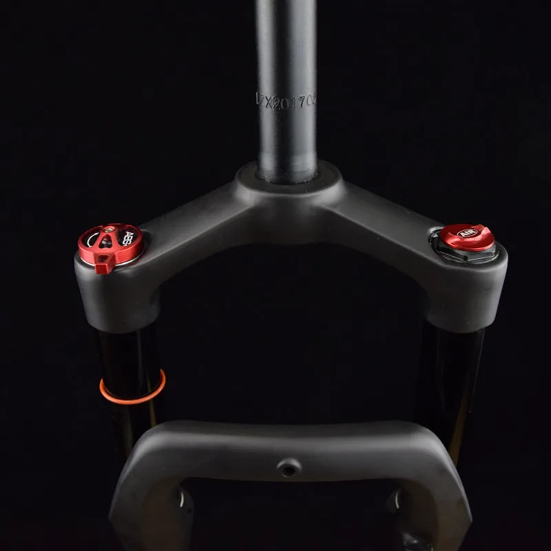

    Y cómo se puede sacar? Porque parece que esté sujeto al tubo de dirección :(

    basicamente es la pista del rodamiento de dirección, es decir el rodamiento apoya en esa pieza.La puedes encontrar suelta,hay de varios tipos.....debes averiguar cual es el tuyo (va en funcion del rodamiento)

    Vale muchas gracias, ya he visto que para sacarla se requiere de un útil especial o hacerlo con un destornillador plano y con cariño.

    Destornillador plano o un formon viejo, y eso si, con mucho cariño.Si no pones esa pieza, el rodamiento inferior ira suelto y provoca la holgura que comentas, y si aprietas para quitar la holgura,clavas en demasia la direccion y va dura

    Volviendo al tema de la pista de dirección... si yo saco la pista de la horquilla original podré ponerla en la nueva horquilla?
    He visto esta herramienta que permite la extracción:
    La horquilla es así:

    si llevas la horquilla a cualquier tienda te ponen una pista nueva y te quitas de complicaciones pienso yo,eso vale poco dinero ami me la pusieron a una y creo que me costo 12€ y luego para meterla en la horquilla nueva tienes que ponerla con un tubo creo que no te merece la pena tanto enrreo

    Pero si suele ser facilísimo sacar la pista de dirección!! Poco a poco con un destornillador plano sale fácil.

    Doy fe, esa pista no sale. Yo pase y compre otra dirección

    Ni con la herramienta esa específica?
    Con "compré otra dirección" a qué te refieres? La pista sólo? Cuál compraste o cuál podría servirme para la Tank?

    Cambie la dirección pero a tapered y la bluto
