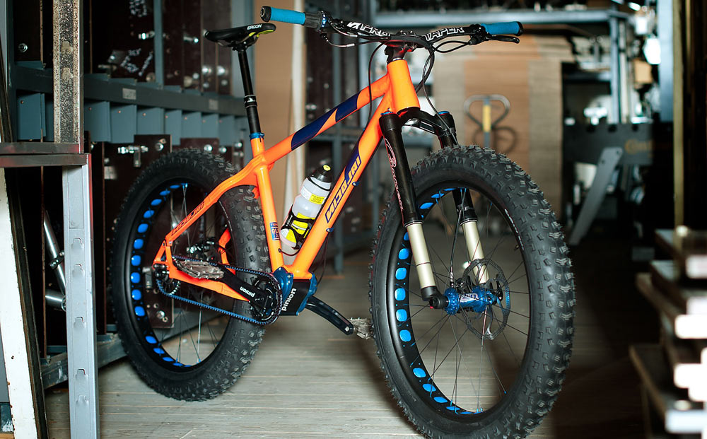

    no se, yo antes que el rohloff me monto una caja pinion y con correa, es algo que me ronda la cabeza, solo me tira para atrás lo culo inquieto que soy, y para eso tendría que buscar una bici que me durara un buen tiempo

    A ese también le había echado el ojo.. pero no me convence porque te condiciona a un cuadro concreto.
    Al Rohloff tb se le pone correa Gates y evitas cadena y tensor de cadena;)

    Lo que no me llama mucho de rohloff es que vaya todo en el buje, me gusta más lo de pinion porque va en una buena zona para llevar ese peso, aunque el gran inconveniente es exactamente el que indicas, el cuadro específico
    Por eso no me he lanzado, porque tendría que ser algo definitivo

    bueno por lo que me toca y el uso de rohloff, yo con cadena normal de toda la vida y un compañero con correa gate, sin lugar a duda la cadena mcho mejor,
    primero no tienes que comprar un cuadro especifico para poder colocar correa
    segundo una coadena si la rompieras cosa poco probable ya que en este sistema al no haber torsiones ni tener que hacer cambios forzados pues es muy dificl que se parta cadena , y si asi fuese una cadena es mas facil de conseguir en cualquier lado que no una correa
    tercero la trasmision de fuerza en la cadena es mas directa en la correa es mas elastica se nota la elasticidad de ella
    cuarto el desgaste con barro y malas sirtuaciones climaticas de la correa y su piñon y plato, son mas acusadas , ya que la no tiene tanto escape de suciedad (barro , polvo, piedrecillas) como una cadena y piñon que van autolimpiandose por los huecos que tiene y el piñon, no se si me explico jejeje, y estas impurezas actuan de lija desgastando prematuramente la correa
    recordaros y bajo mi punto de vista este es un sistema super efectivo, para rutear y hacer kilometros sin preocuparte de probelmas mecanicos, el aporte de peso con respecto a una trasmision xt 3x9 que yo llevaba a esto , subio 500 gramos , con todo , osea montada la bici con el rohloff o trasmision xt eran 500 gramos, de diferencia, pero merece la pena olvidarte de problemas
