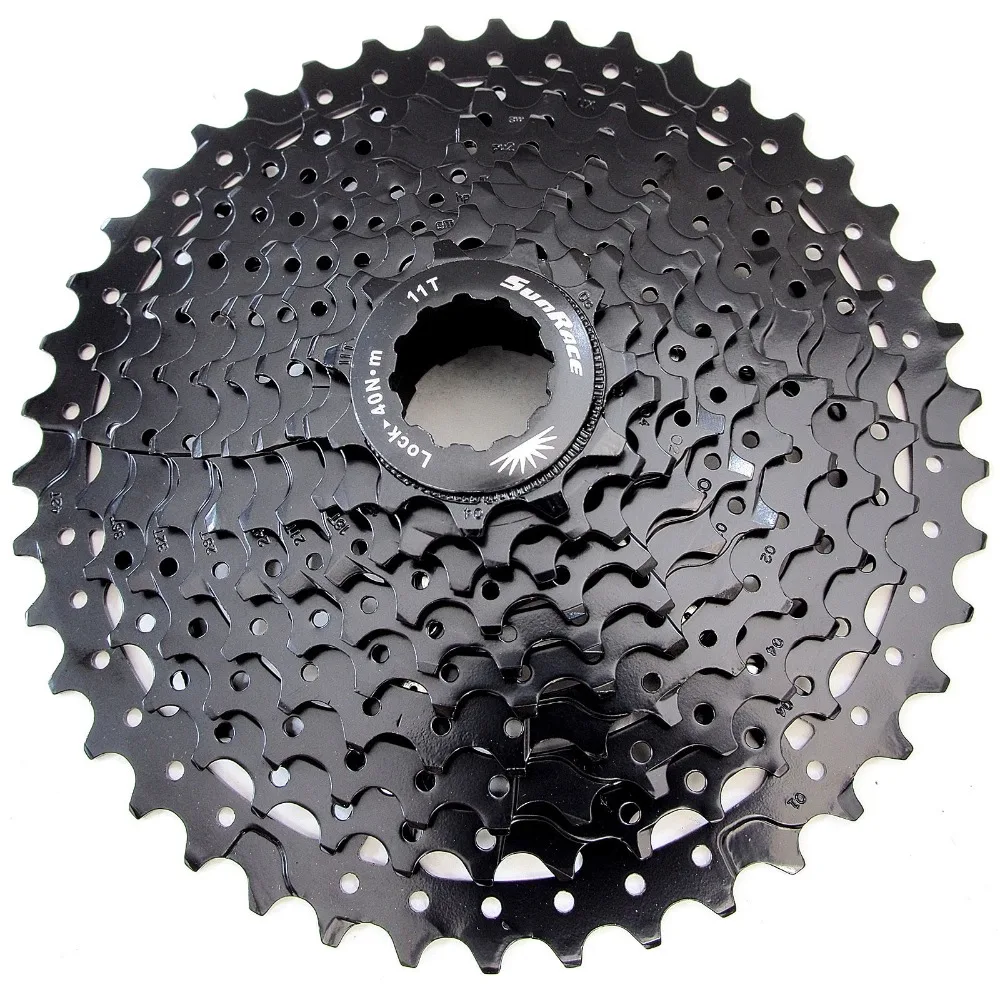

    Y después el cassette Sunrace 11-40 de 8 velocidades por 26€:
    Como veis, no quería dejarme mucho dinero en la conversión. Ya os contaré a ver qué tal :D

    Opino como Paniker, un 1x8 con un 40 no lo veo, muy corto. Yo llevo un 1x10, casete un sunrace MX3 de 11/42 con un plato de 30T y voy bien. Antes montaba un 11/40 y también iba bien, pero ahora con ese plus del 42 voy más desahogado.
    ¿por que no la pasas a 1x10? Un pulsador y cambio de 10 no son excesivamente caros, un Deore esta bien de precio y tiene un muy buen funcionamiento.

    Opino un poco como los demás compañeros. Un 30 de plato y 40 de piñón es un desarrollo durete. Yo llevaba 30 con 42 y para salidas cortas me bastaba, pero incluso así era un desarrollo duro para salidas largas donde te toca subir un buen monte y ya llevas más de 50 kms hechos. Para mí lo ideal en una fat es monoplato de 11v con plato de 30 y piñón 11/46.
    Al precio que te ha salido el material que has comprado, además de aligerar unos gramos, te sirve para probar la bici y hacerte una idea de lo que puedes necesitar en un futuro. El plato y las bielas te servirán si más adelante montas más piñones, así que sólo tendrías que cambiar mando, piñón, cambio y cadena, cuando te surja la necesidad. En 8v también debe haber un buen salto entre marcha y marcha.

    Entiendo lo que me decís pero lo veo como Frijolito, el plato de 30 y las bielas me servirán... y si veo que ese cassette me va mal de desarrollos pues no dejan de ser 26€ que tampoco me sacan de pobre :D
    Entonces ahí pues sí que miraría de poner un 11/46 de 11v aunque no sé si entraría, mensajes atrás decían que en la Tank quizás el tope estaba en 10v para el núcleo de origen... pero tú Frijolito llevas una Tank así que imagino que si se podrá.
