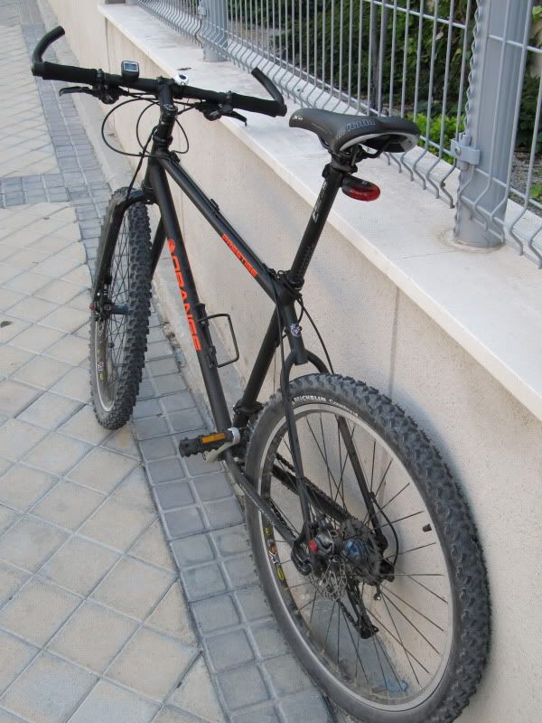

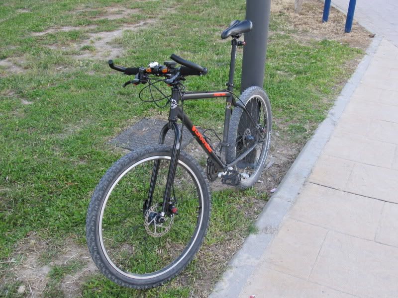

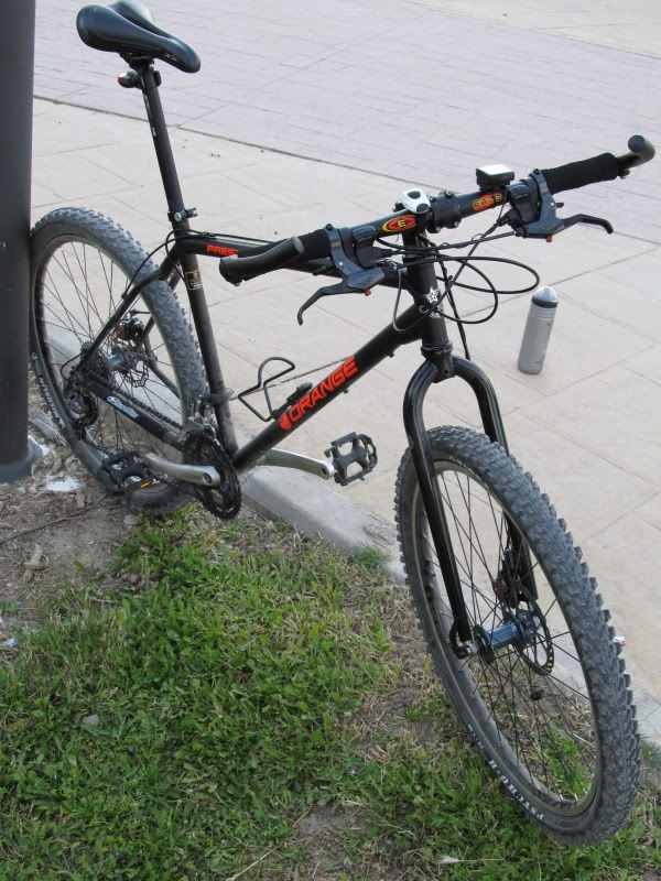

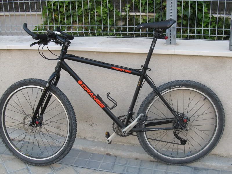

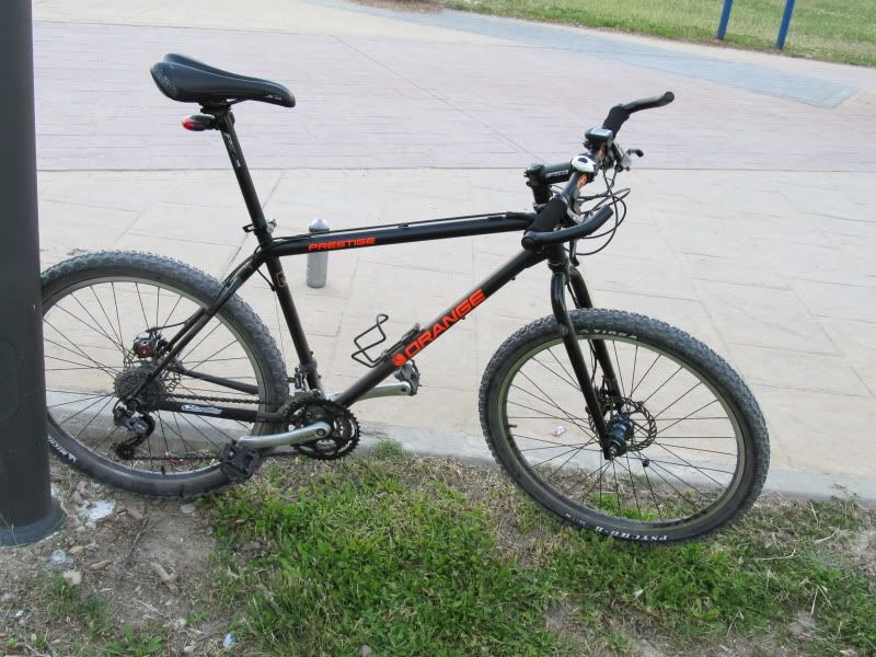

    Pues aqui las fotos. La bici e smuy nerviosa de atras, divertida, pero dificil de meter cuando vas rapido en zonas muy reviradas. En bajadas muy burras, tampoco me siento muy comodo de momento (creo que la horquilla salsa de 445mm es damasiado "baja)
    Subiendo cuestas muy empinadas de tierra, la bici responde muy bien, se nota mucho la rigidez trasera, aunque en pistas y zonas de carril bici, la marin sigue siendo la reina :p
    Montaje:
    Cambios: XT M740
    Trasero: SLX
    Delantero; deore normal y corriente.
    Bielas: XT-M750
    Horquilla: SAlsa CroMoto 445mm
    Ruedas: Hope pro II + 719
    Tija: PZracing

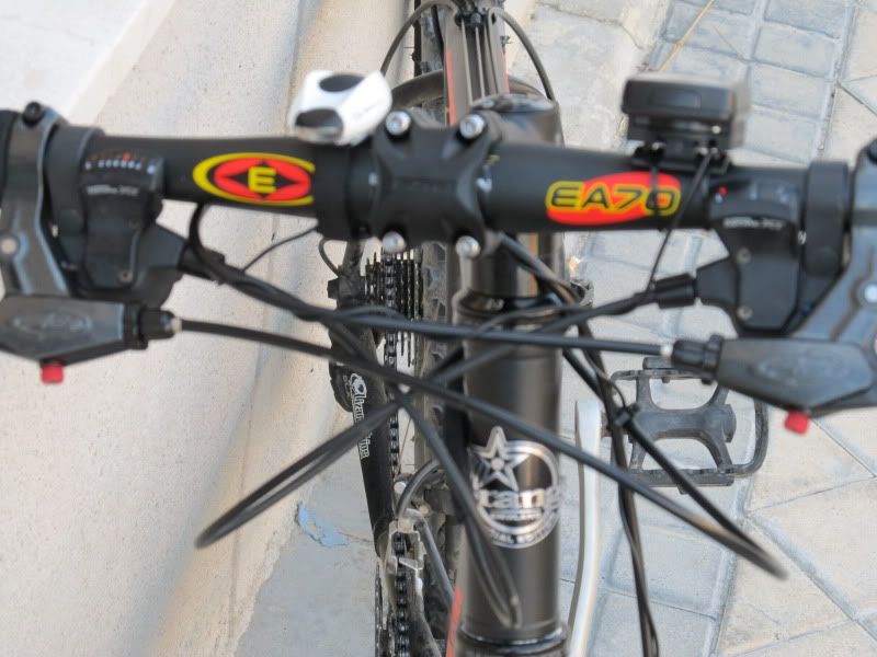

    Manillar: Easton EA70
    Frenos BB7

    Si señor, preciosa, All Black y con componentes de calidad, estuve dudando si cogerme ese manillar o el low rise, al final gano el low rise.
    La horquilla no es corta, es el equivalente a 100 mm y el cuadro esta diseñado para esa medida, parece mentira lo bien que queda una horquilla riguida con frenos de disco, sobre todo si hace juego con unos tubos finitos en el cuadro como son los de acero...

    * Los pedales DX (fijate en los tornillitos allen, que casi ni sobresalen, y cumplen a la perfección. Comodísimos
    * Los neumáticos (Schwalbe Rocket Ron): ligero y rápidos
    * Las llantas: Mavic 729: pesan lo suyo (100 y pico gramos más que las 717, pero rígidas y resistentes como ninguna

    No sé, pero la horquilla salsa Cromoto de 26 pulgadas y que mide del eje a la corona 445 mm es para suspensión corregida de 80 mm y no de 100 mm, las de 100 mm están rondando de eje a la corona 453 mm. Quizás esa poca diferencia de 8 mm se sienta aunque en mi opinión no llega a completar el centímetro no debiera afectar por mucho el ángulo de dirección. Pero si me llama la atención el cuadro Orange Prestige por su presupuesto ajustado y muy buen material, pero se me van los ojos por la Soma Groove que también vende unrealcycle, no sé es una duda existencial, para agregar estoy viendo la Surly troll, al principio me choco visualmente, pero viéndola más cada día me hace notar sus encanto, claro que se me va de mi bolsillos y ni hablar de la Bizango, sinceramente sufro mucho quisiera tener todos esos cuadros, pero hay que decidir por el que te de las prestaciones que buscas y se ajuste al mejor precio.

    Yo si que noto algo baja la bici, nada dramático, pero tengo que meter muchos espaciadores para ir cómodo, se me han dormido las manos un par de veces. Además la orange se supone que admite hasta 130mm así que imaginoq ue tendrá algo mas de angulo de dirección. Lo malo es que horquillas de 453mm no hay demasiadas, tengo una Orange F8 de 450 y estoy por probar con esa, pero me da pena quitar la Cro moto, que está muy bien hecha. La otra opción es una Cromoto "grande" de 468mm pero me parece demasiado.
