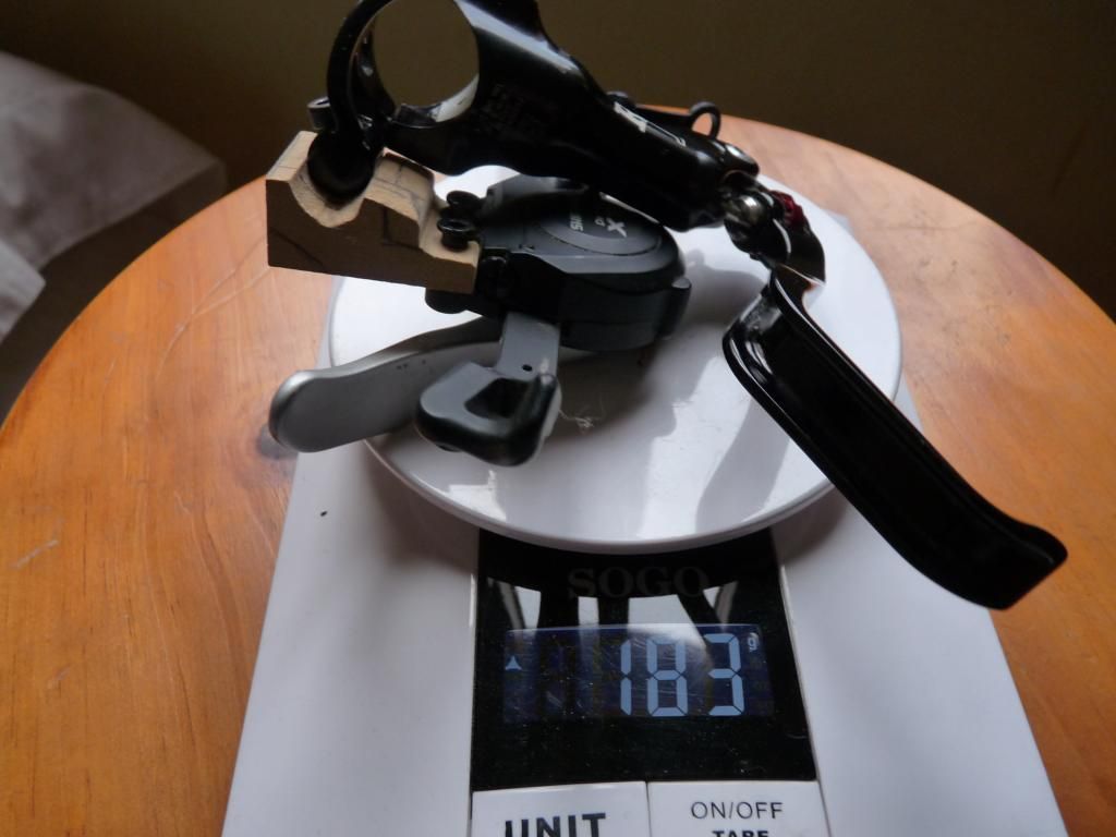

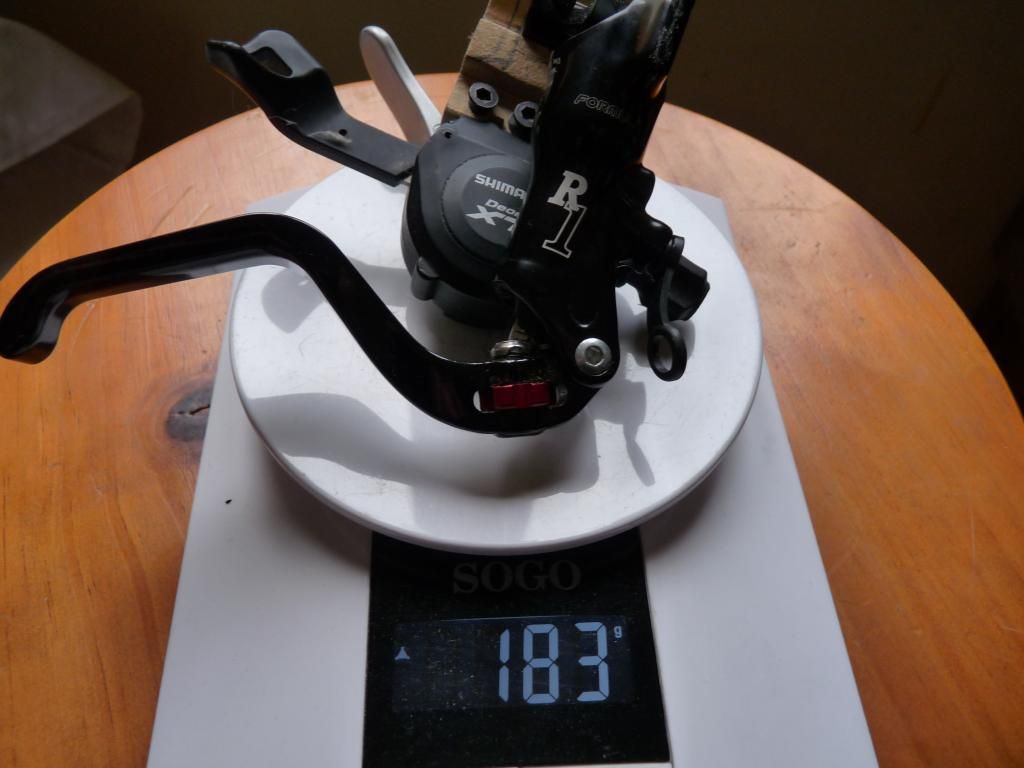

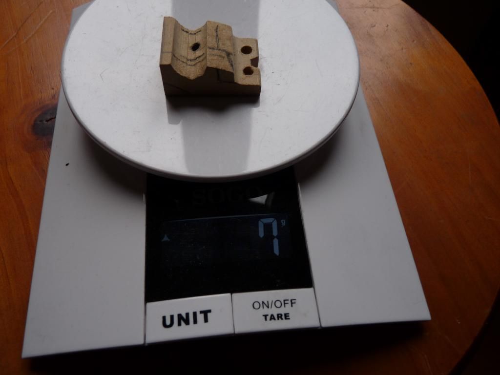

    bueno pues poco a poco voy haciendo cosillas
    como mis frenos R1 montan el adaptador para mandos Sram estaba yo un poco mosca con no poder montar mis XT de la misma manera
    así que .... empece a hacer el tonto

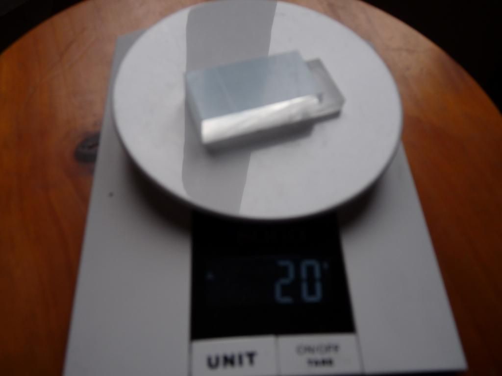

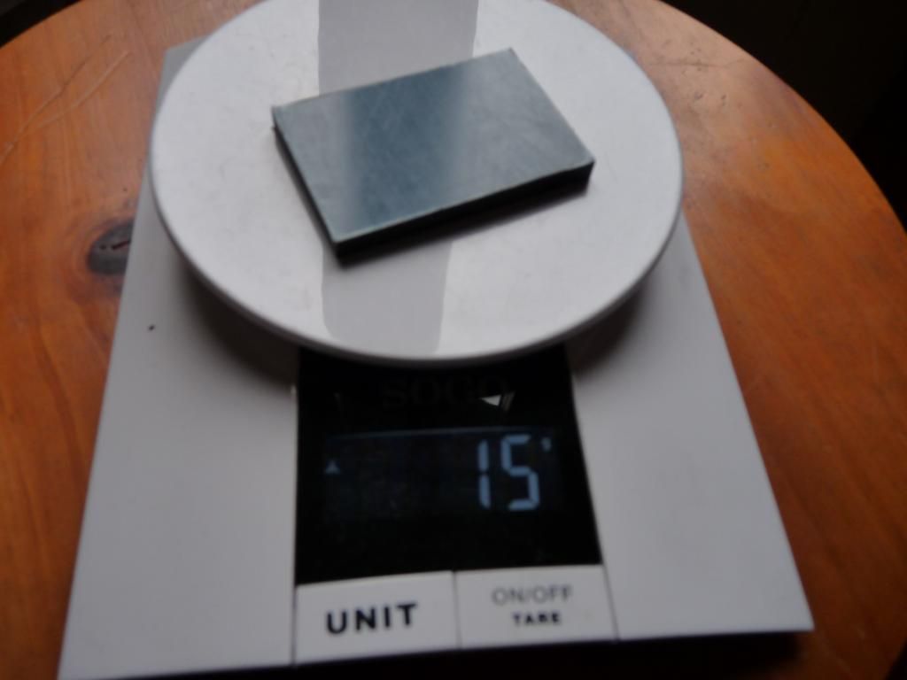

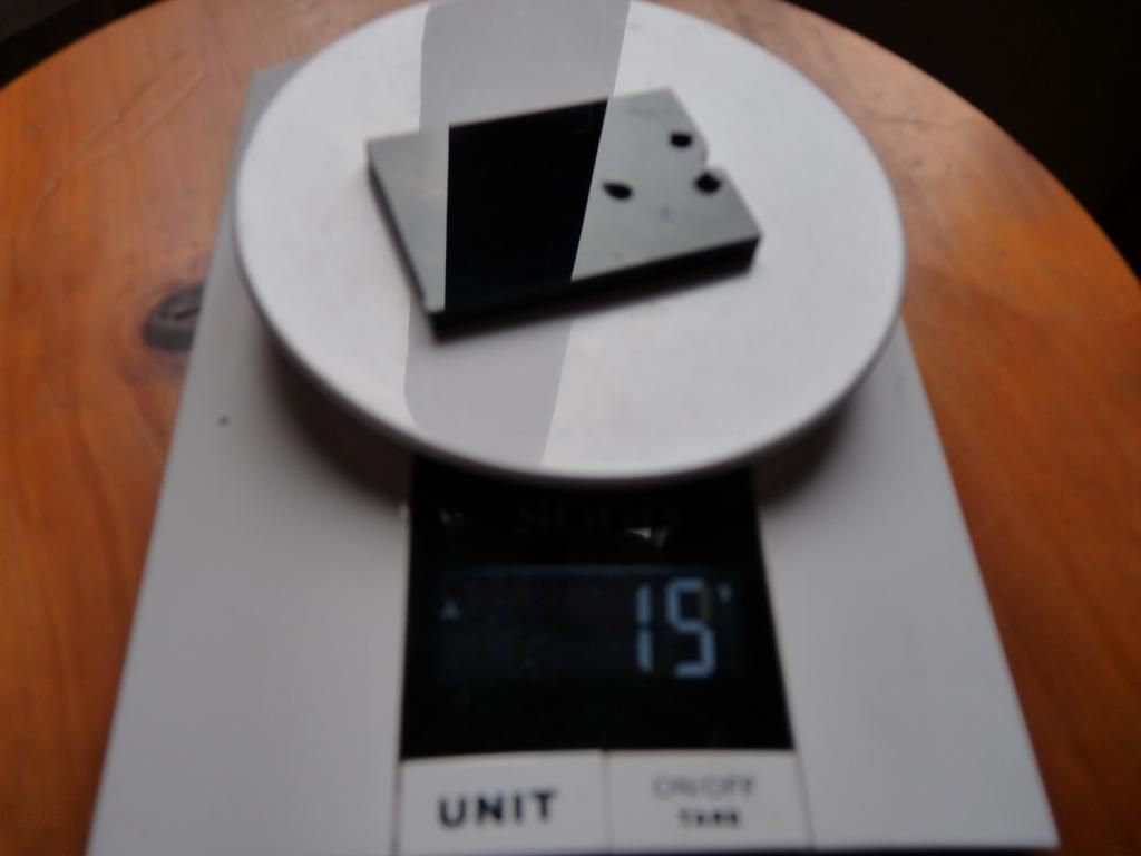

    este es el soporte para manillar
    primera pre serie
    sacando medidas
    falta material ......
    algo mas facil de mecanizar para sacar medidas
    las medidas son correctas
    zonas a recortar y eliminar
    ante las previsibles dudas / preguntas ...
    el material negro es metacrilato negro brillante de 5mm desechado por que tiene que ser minimo de 6mm
    el segundo material es metacrilato trasparente de 13mm que sera el material elegido salvo que pille delrim negro
    el tercer material es MDF ( madera , por llamarlo de alguna manera )
    como son pre series los e hecho con una escuadradora y lija
    esto es una escuadradora
    y una parecida a esta es lo que pienso usar para hacer los definitivos

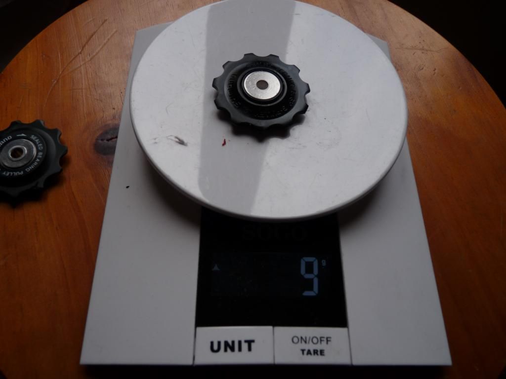

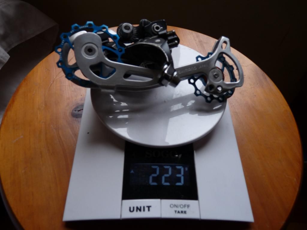

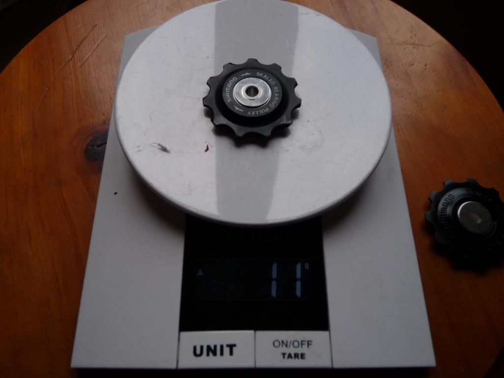

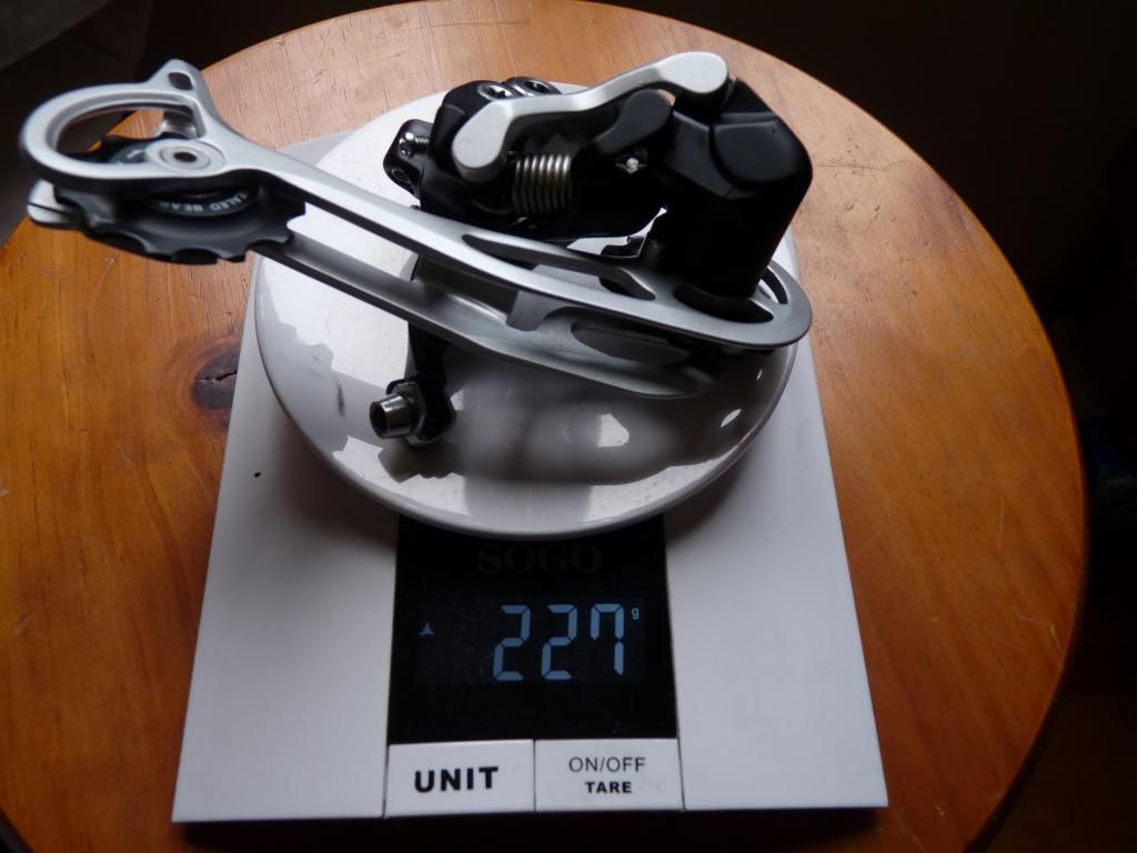

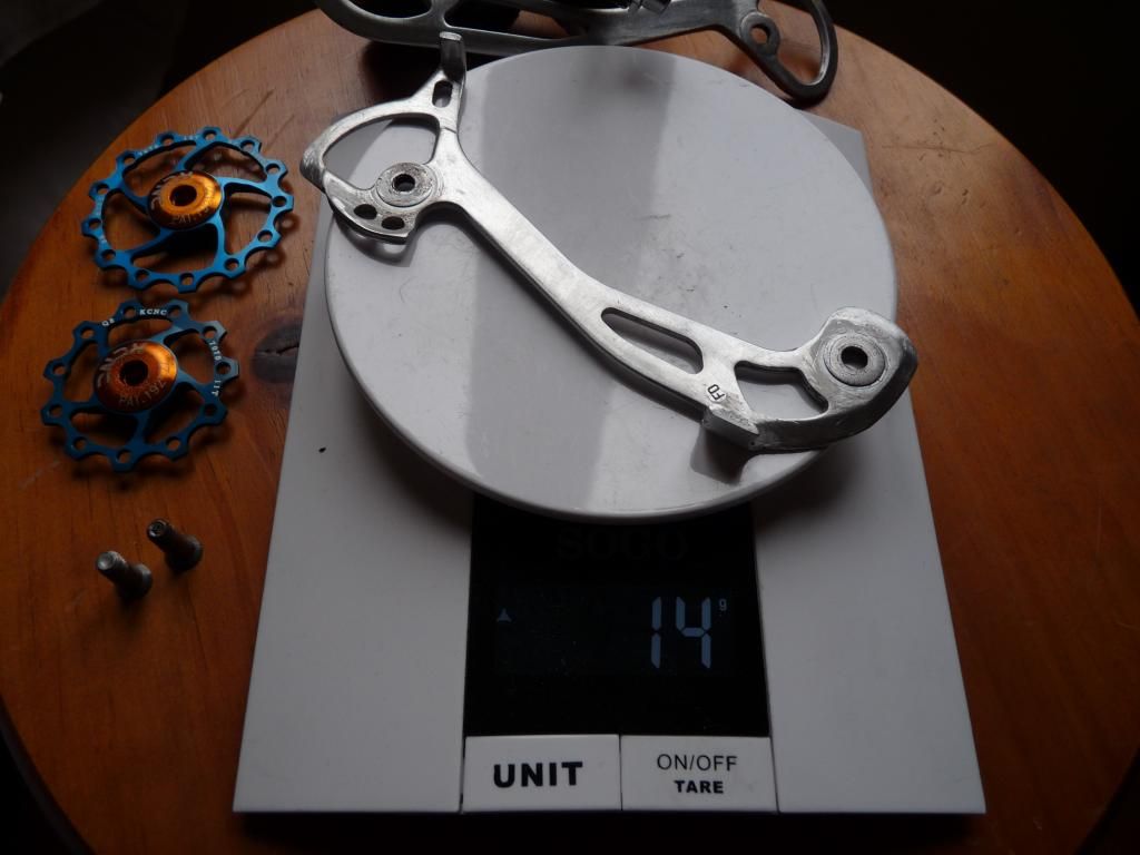

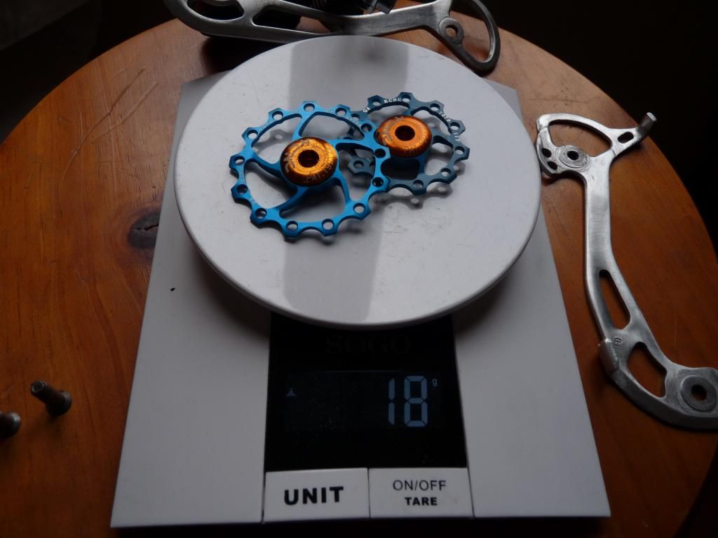

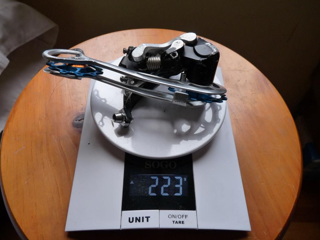

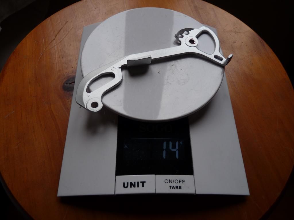

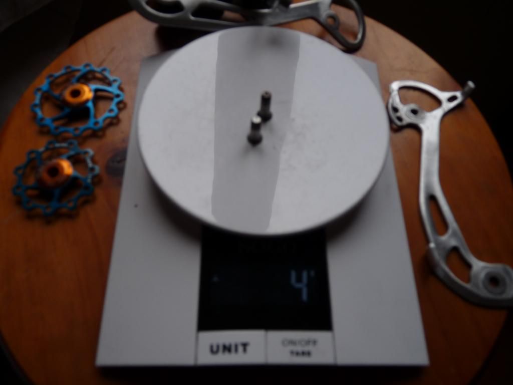

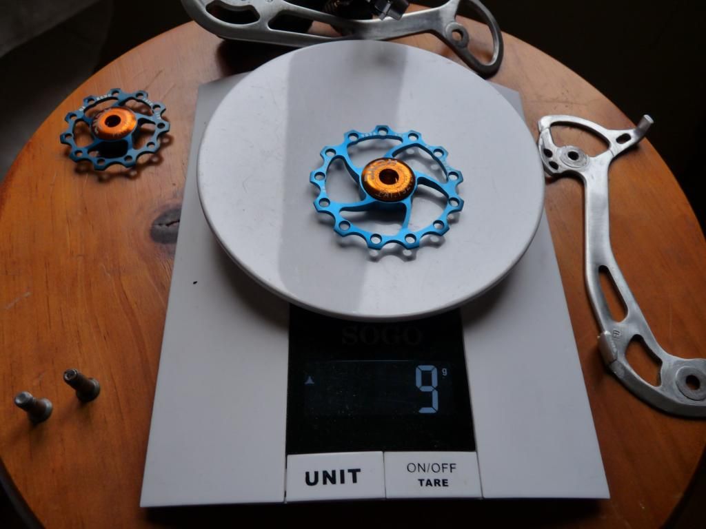

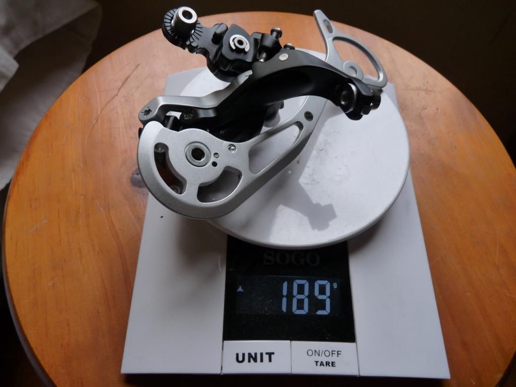

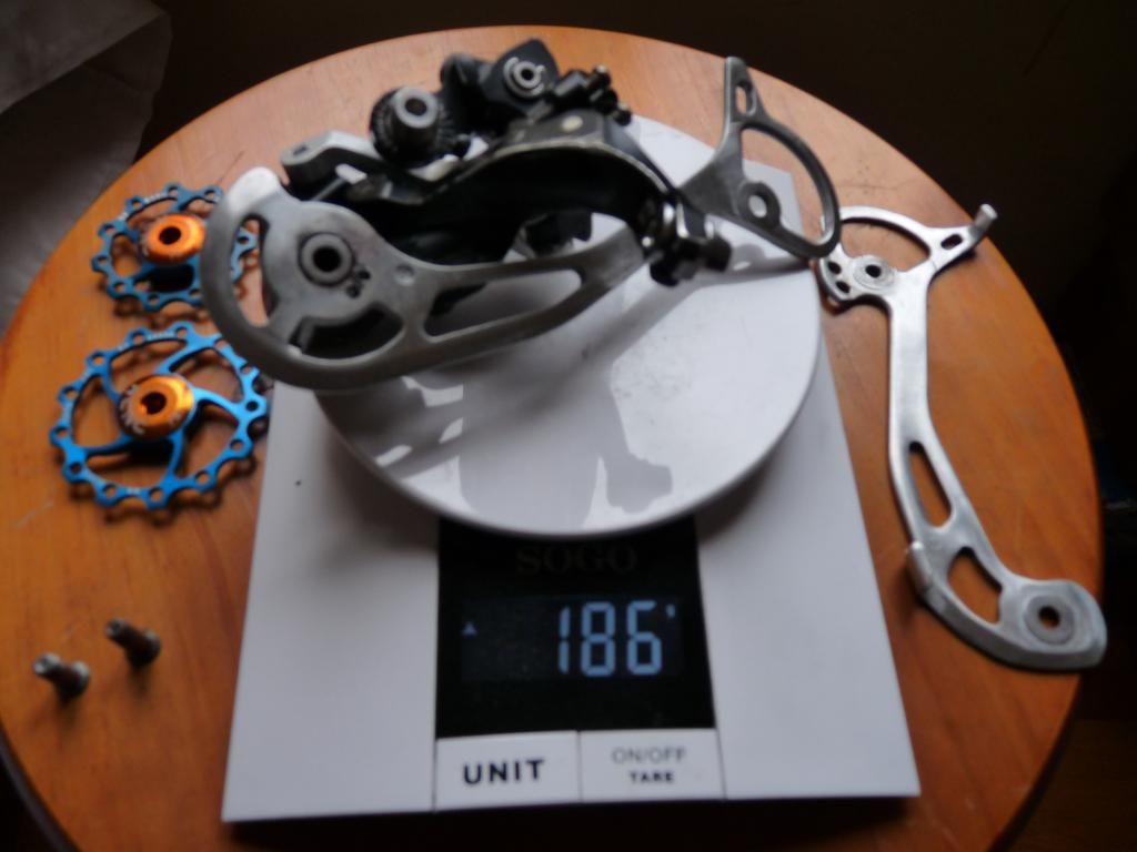

    ya tengo mi nuevo cambio XT RD-M772 via
    que curiosamente es el mismo que tenia de segunda mano o_O si no fuera por que no es igual :eek::eek::eek:
    haber quien encuentra las diferencias
    XT nuevo
    XT usado

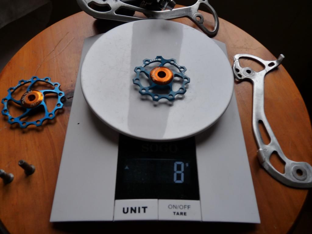

    rulinas XT nuevo
    [​IMG] [​IMG] [​IMG]
    cuerpo XT nuevo
    pata XT nuevo

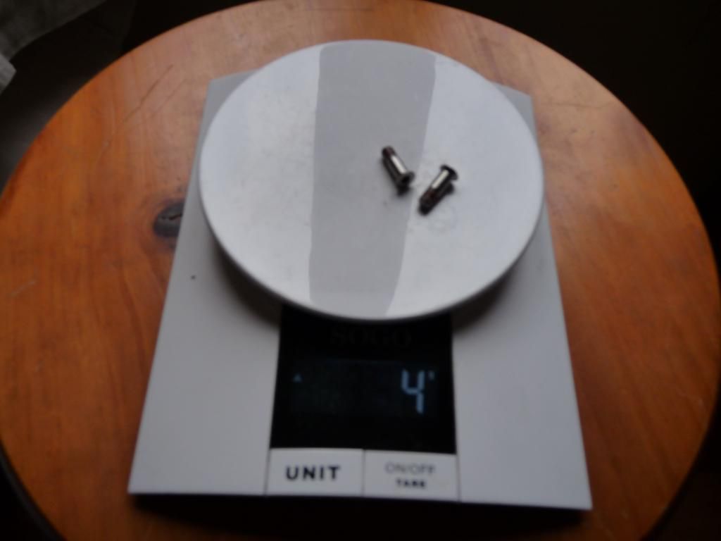

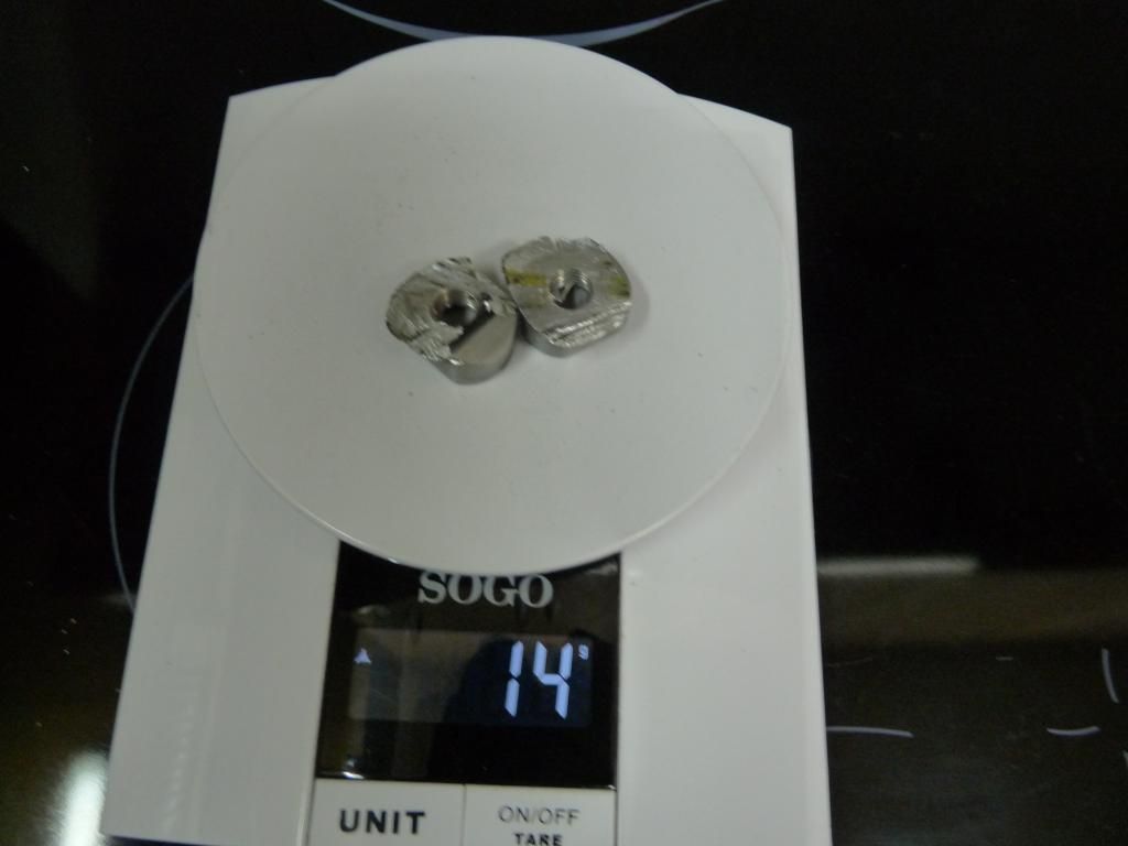

    tornillos
  8. FSG-BCN
    FSG-BCN Miembro Reconocido
    2 Nov 2013
    17.809
    4.318

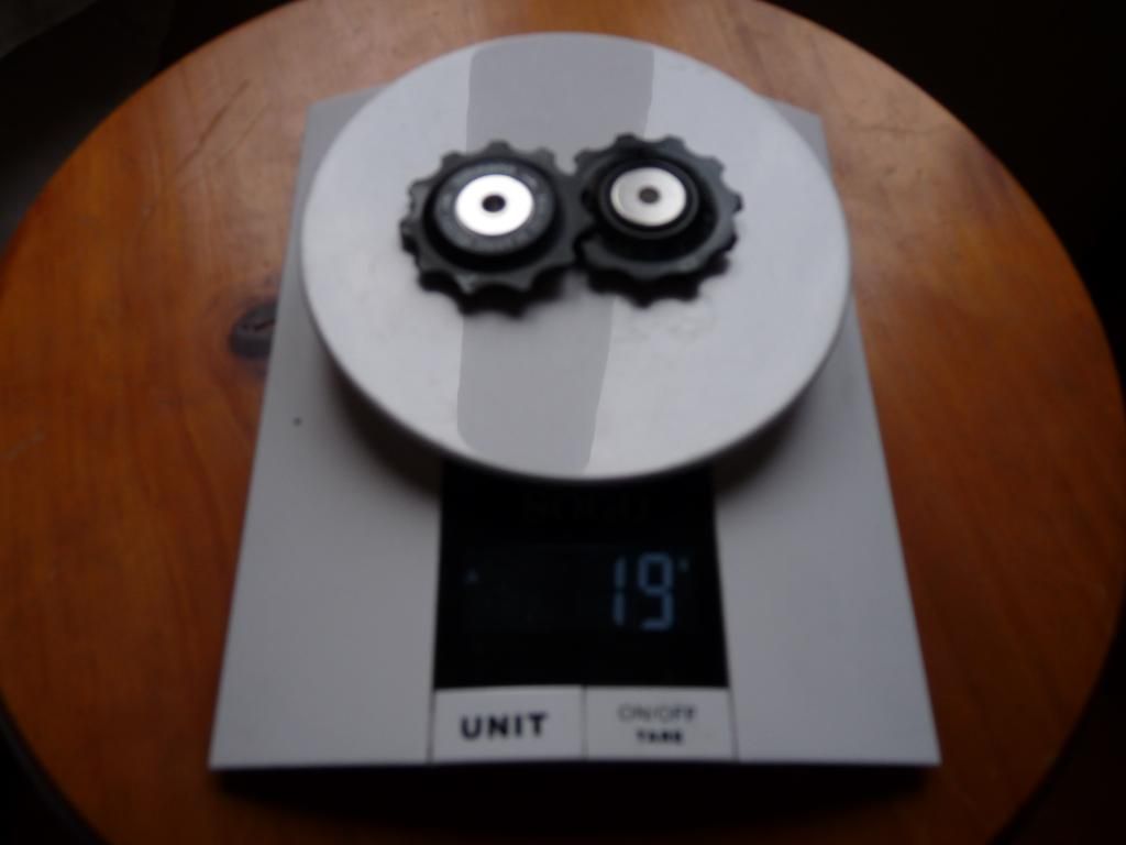

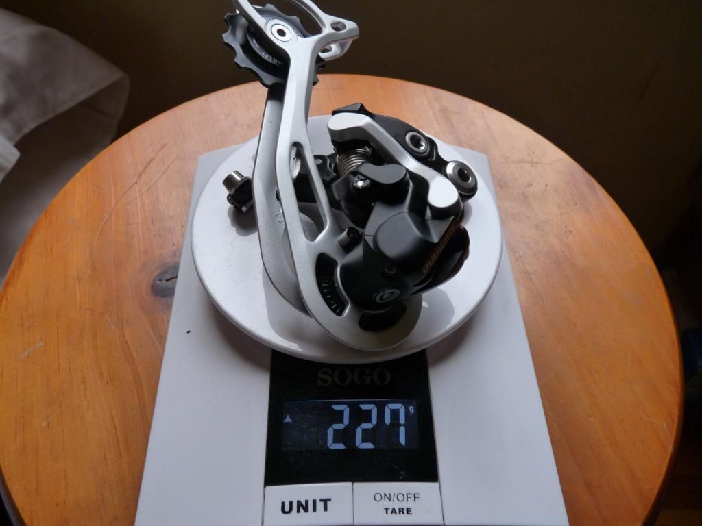

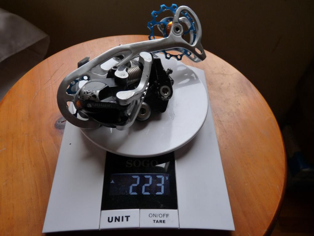

    XT de segunda mano
    cuerpo
    rulina 13
    rulina 11
    las dos
    tornillos , en la foto no se si se ve bien pero uno es mas costo que el otro , mientras que en el nuevo son los dos iguales
    pata de cambio
    completo
    y repito son el mismo modelo
    RD-M772 SGS

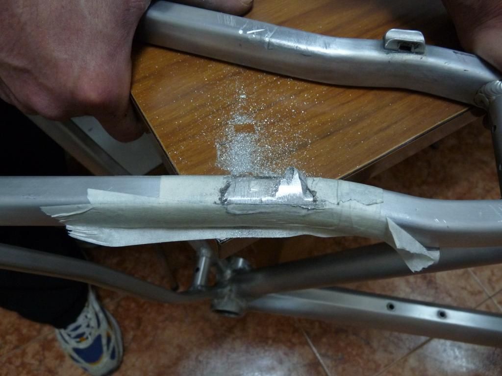

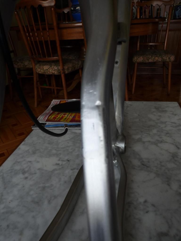

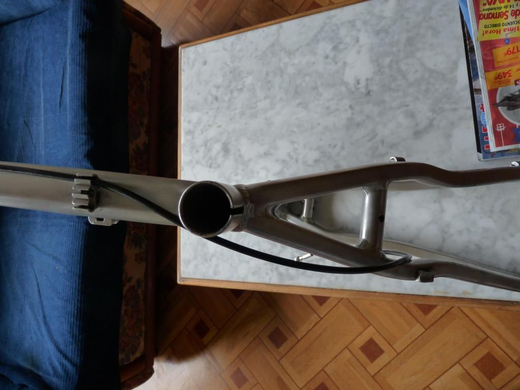

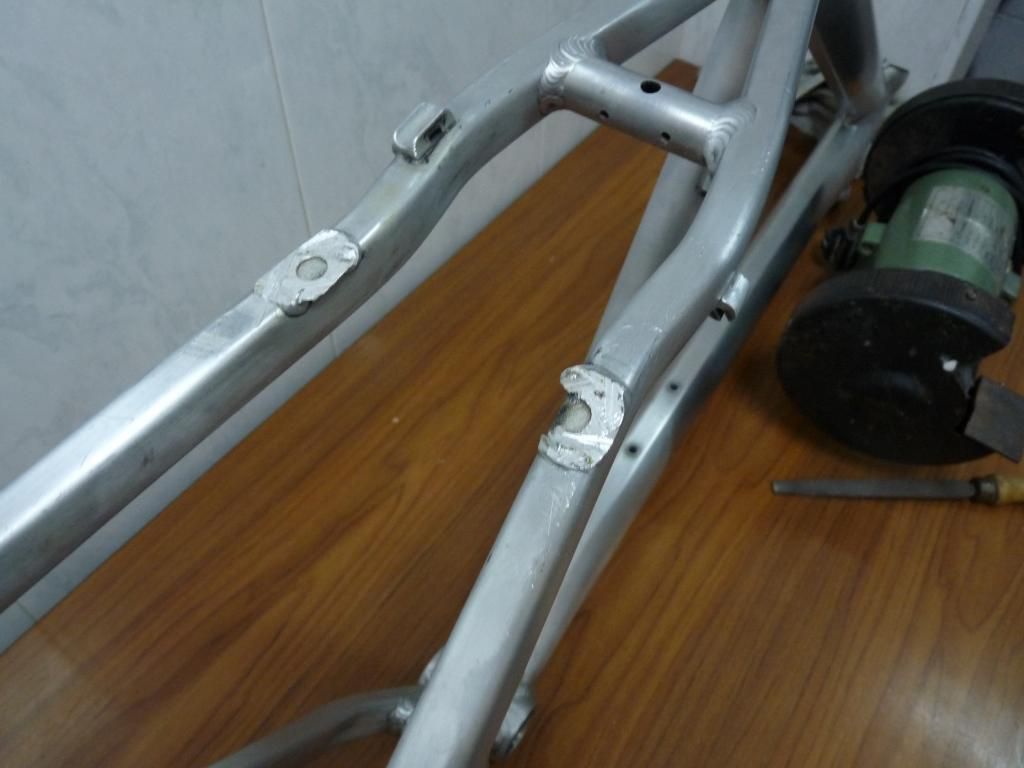

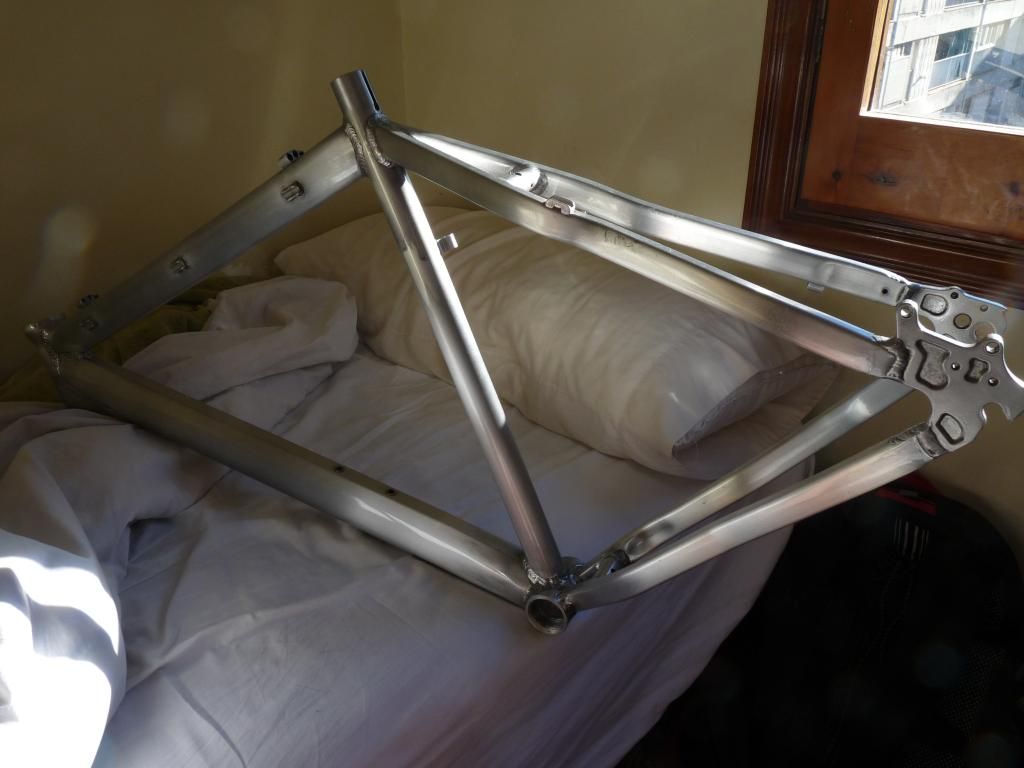

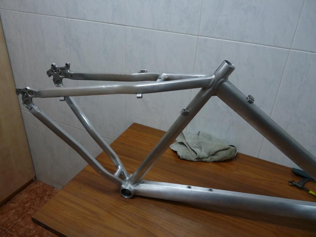

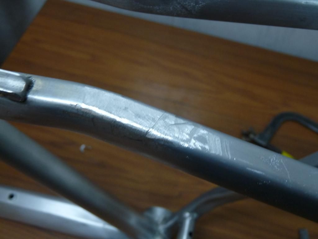

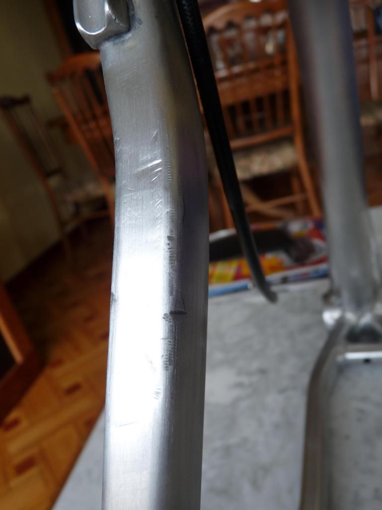

    últimos retoques
    mañana con la dremel quitare los últimos restos de pintura y a la cabina de pintura :):):)
    nueva ubicación de el latiguillo trasero
    [​IMG] [​IMG]
    no corto los soportes laterales porque quedaría como el culo si algún día lo pinto ....
    tras una pasadita de lija casi ni se nota que aqui estaban los soportes de los v brakes
    [​IMG] [​IMG]

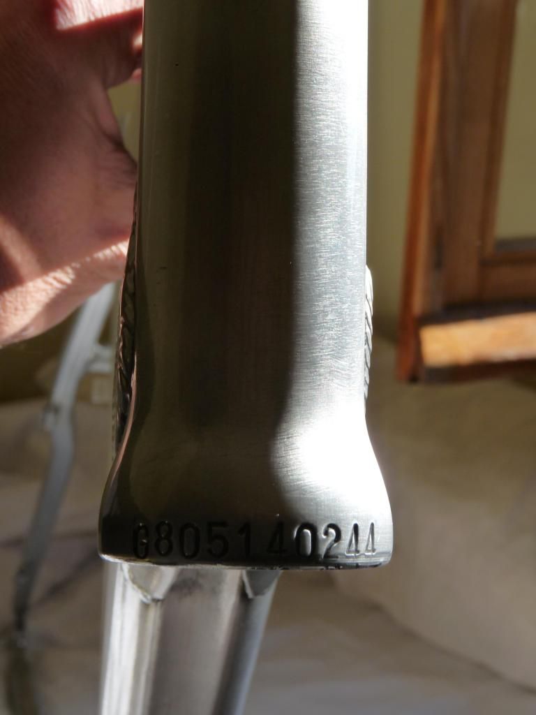

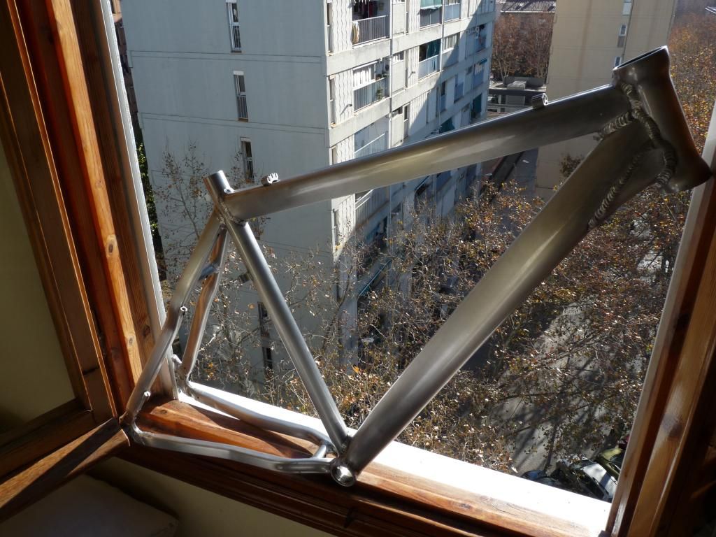

    respecto a el cambio de cuadro .....
    empieza a no gustarme :D:D:D
    mas que nada por que no es un RCZ es un poison
    http://www.rczbikeshop.es/es/poison-bikes-frame-zyankali-26-disc-raw-silver-size-43.htm[​IMG]

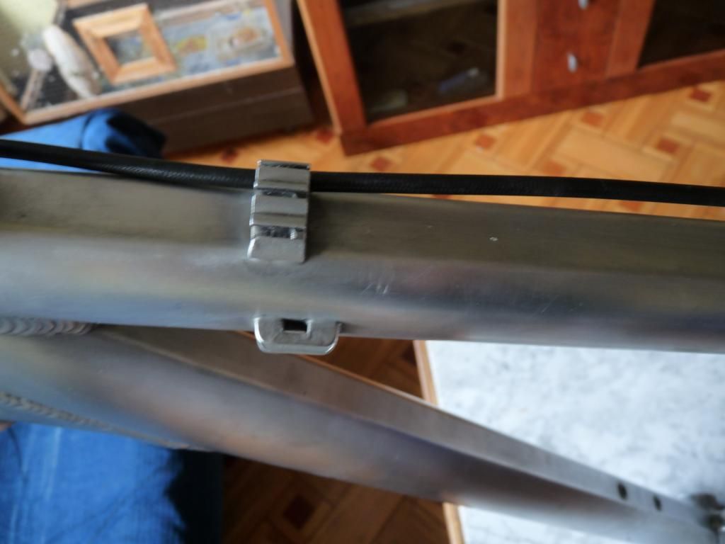

    soporte para dos portabidones :)
    soporte P.M para el freno trasero :)
    cableado de el freno trasero por debajo de el cuadro :)
    cableado de cambio y desviador por debajo de el cuadro :)
    cableado de cambio y desviador por debajo de el cuadro o_Oo_Oesto .... esos soportes o_Oo_O no son para topes de funda :eek::eek: son para los cables :(:(:(
    y eso es algo que no me gusta nada :mad::mad::mad:

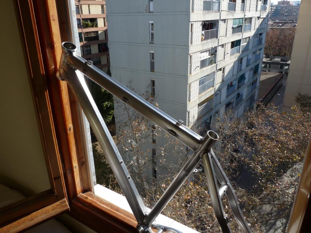

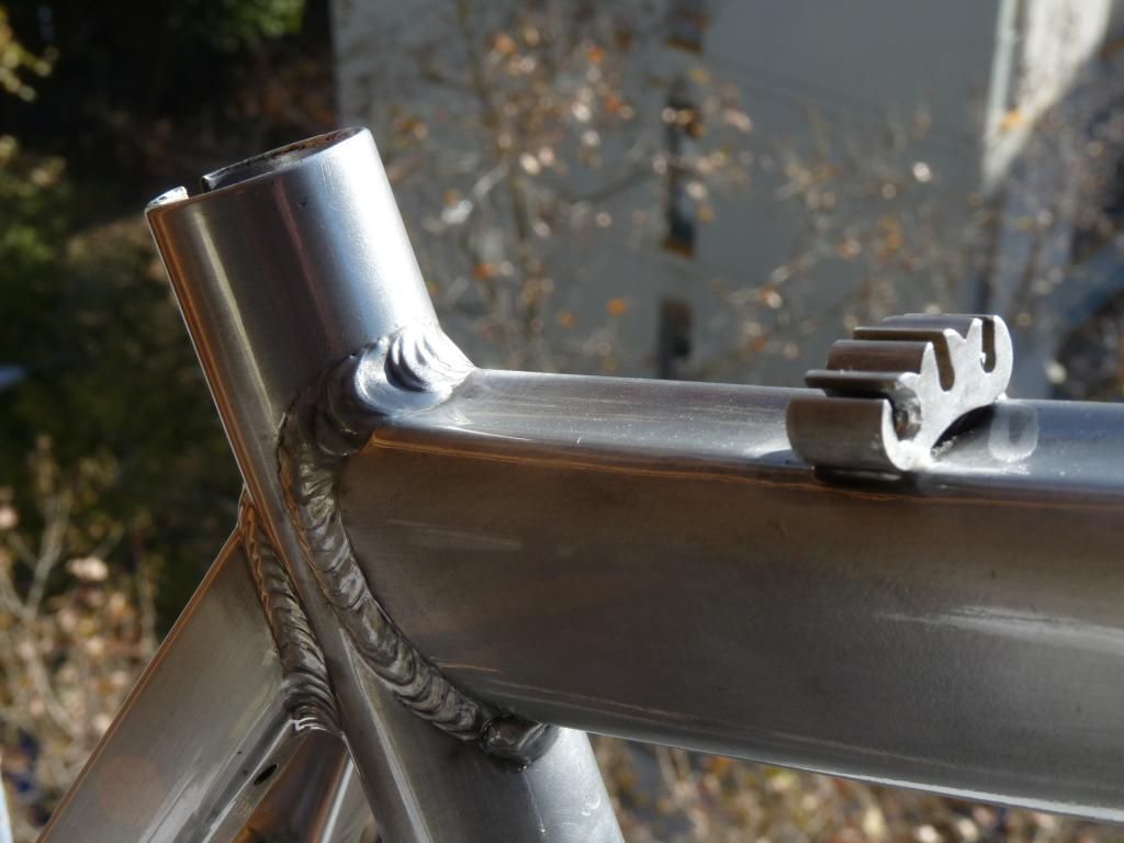

    NI FU NI FA
    ni me encanta ni me da ganas de vomitar es ....
    bueno , no es lo esperado

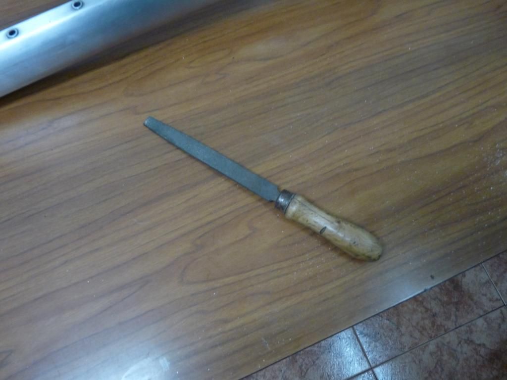

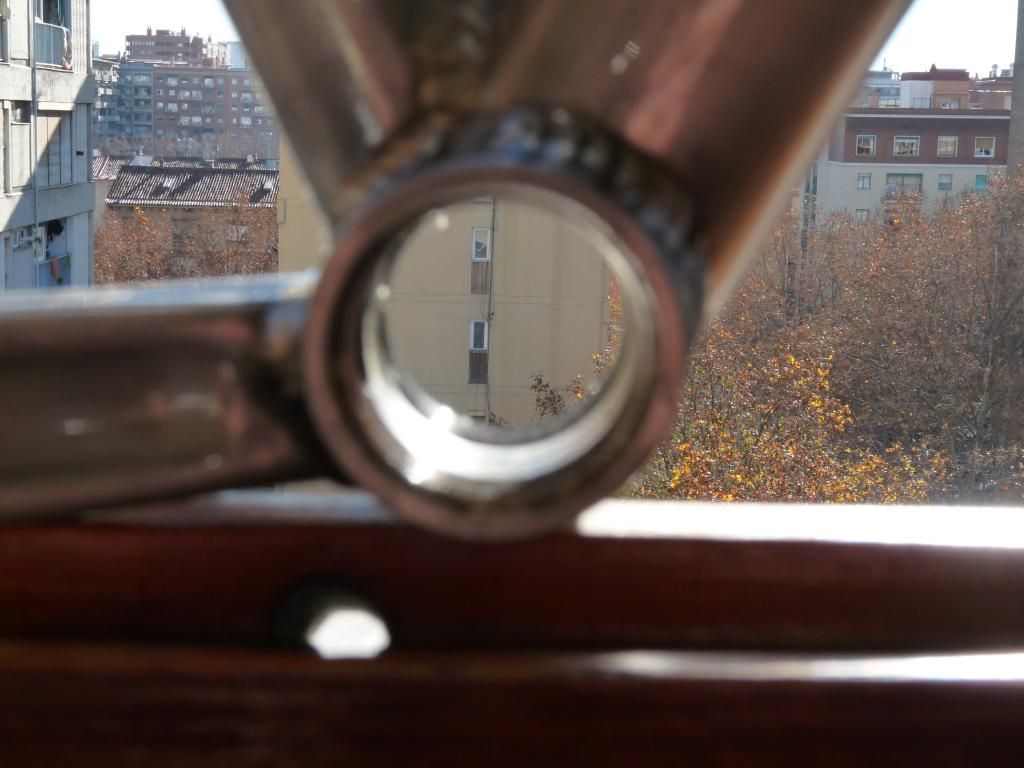

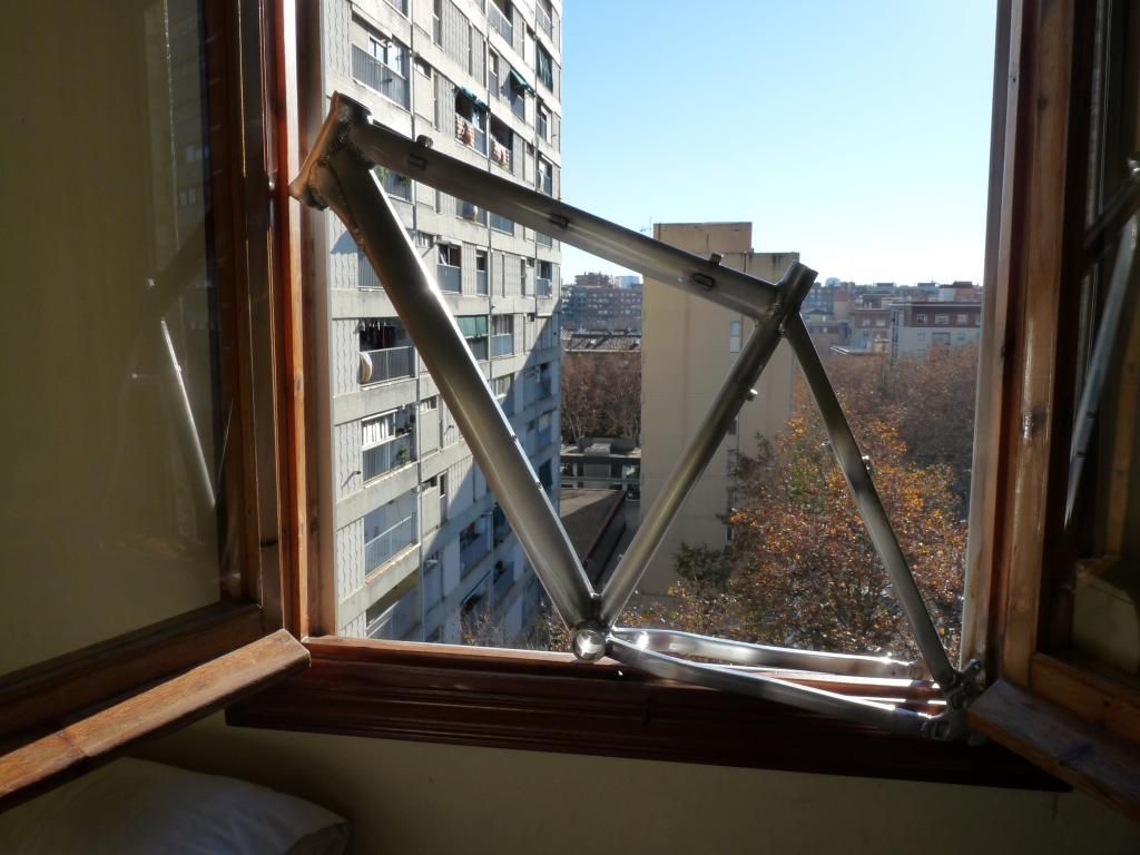

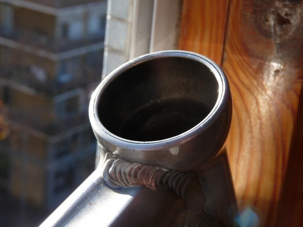

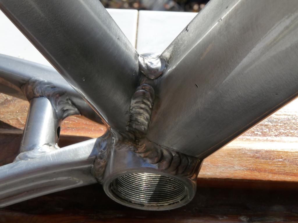

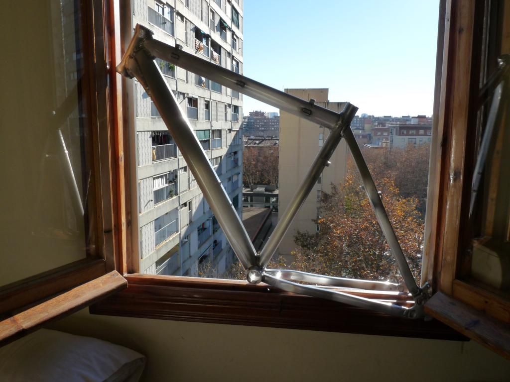

    como recomendación si alguno le da por decapar y pulir un cuadro de aluminio ... no seáis zoquetes como yo ... grano 1000 de lija para rematar .
    queda mas curioso

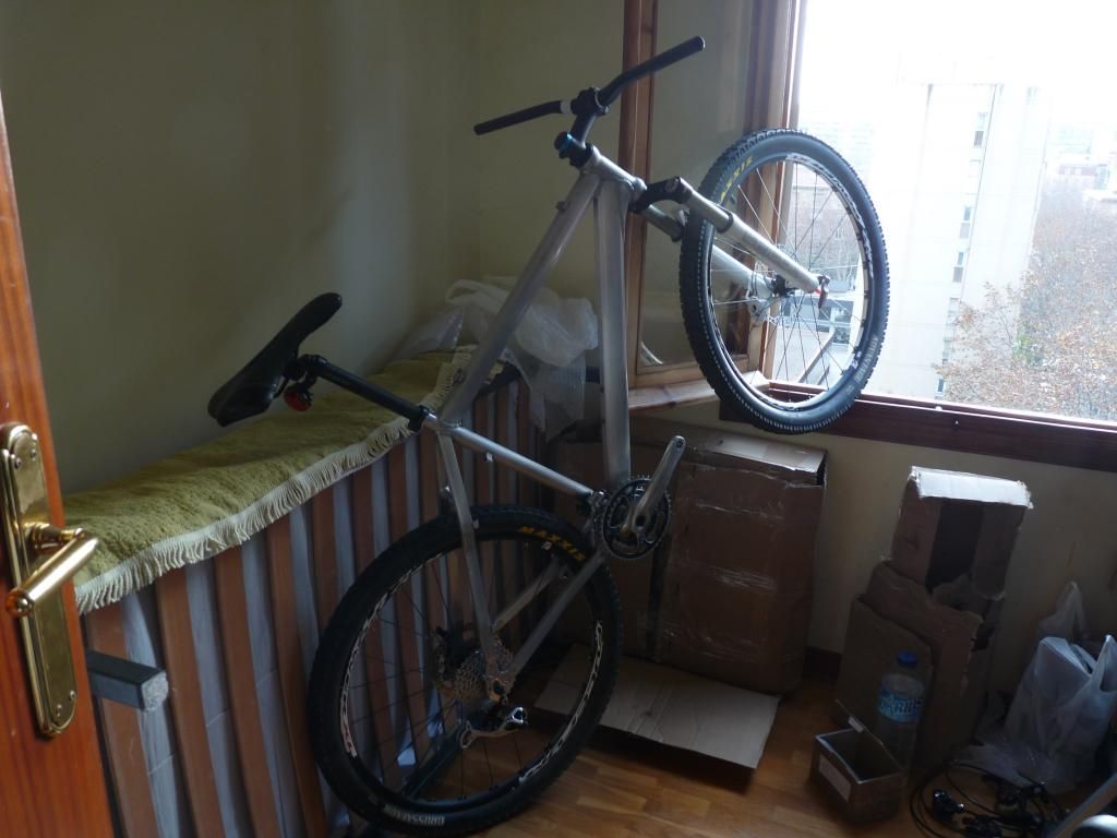

    ayer lleve las xl a centrar y las tendré para el lunes y la direccion ... ya veremos que pillo el disco delantero estoy por meter un 203 y estoy entre galfer u formula :rolleyes::rolleyes:el carbono parece que tarda en llegar :(:(
    y el finde que viene toca salida ;);)
    EL SABADO :D:D:D:D
    8 AM
    lugar .....
    para ir a donde .....
    castellar de el valles , ruta facilona :eek::eek::eek:

    me esta costando horrores que no se escape :eek::eek::eek:
    11.250
    tan y como esta
  19. GSXR750RW
    GSXR750RW Miembro Reconocido
    25 May 2013
    2.224
    434
    BCN Sant Marti
    Mas 3 kilos mas como mínimo pasara de 14 kilos
  20. FSG-BCN
    2 Nov 2013
    17.809
    4.318
    bocas que eres un bocas
    12 escasos
    :D:D:D
