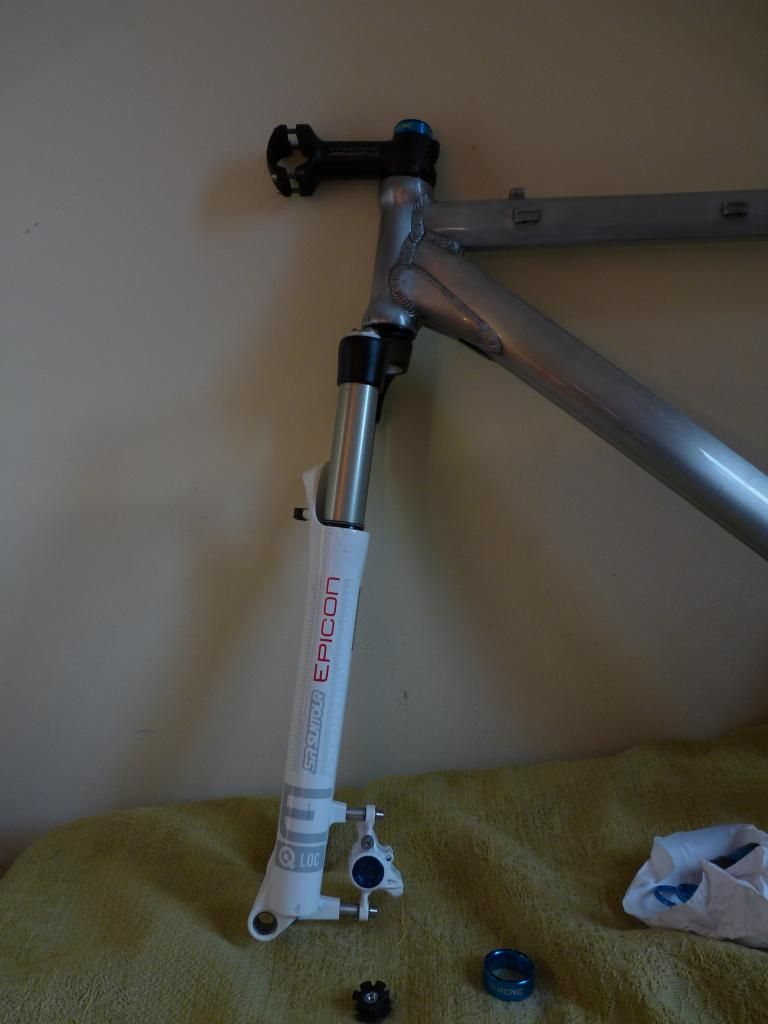

    El eje de la nueva horquilla entra en tu buje?
  4. FSG-BCN
    FSG-BCN Miembro Reconocido
    2 Nov 2013
    17.783
    4.314
    ¿? que tipo de pregunta es esa o_Oo_O es una fullcrum de eje de 15mm

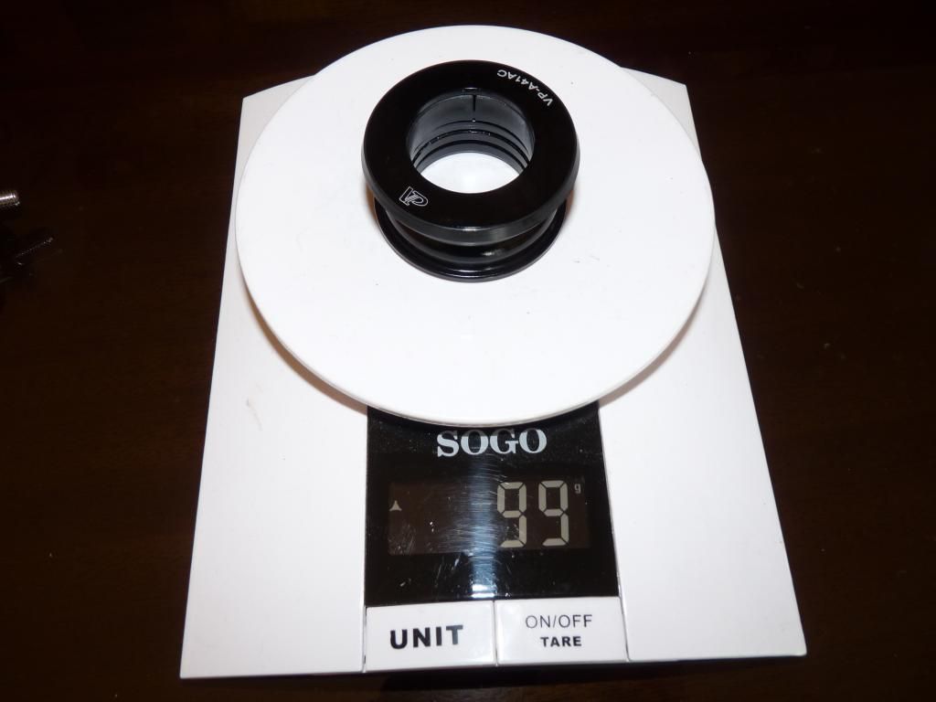

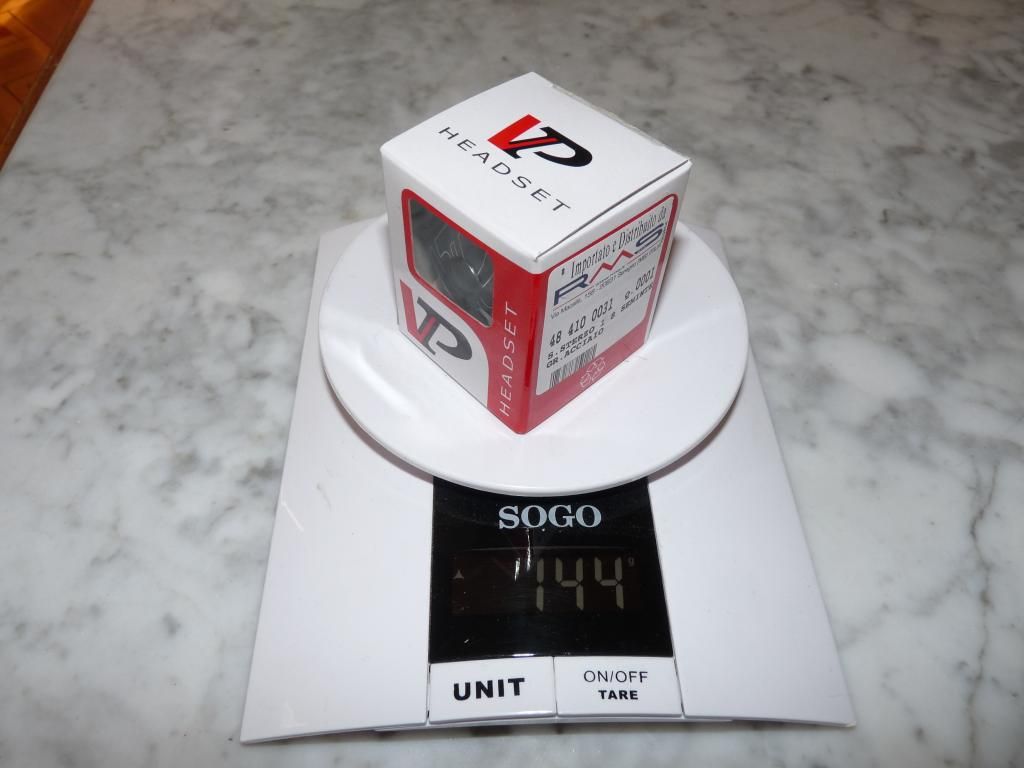

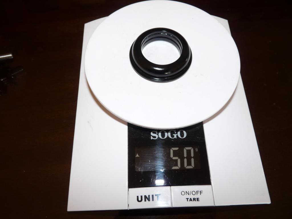

    después de buscar y no encontrar ninguna MSC superligh para hoy me decante por mandar a mi hermano a el bicimaket a por la dirección mas barata que tendrían con la idea de cambiarla mas adelante :rolleyes::rolleyes:
    mi dirección es semi integrada de de 1 1/18
    el simpatico dependiente le encasqueto esto a mi hermano
    http://www.bicimarket.com/Componentes-Direccion-VP-Components-Step-Stak-p25795.html
    y como no le funcionaba el Internet .... le cobro ...15 euros
    :p:p:p:p:p
    al día siguiente fui yo ( deseando que tampoco funcionara el internet y me montaba la bici full XTR :D:D:D:D es broma )
    se lo esplique a la chica y mientras alternaba las caras de " que tio mas guapo " " por que no pillare yo uno así " y pasmo por la incompetencia de el dia anterior :rolleyes::rolleyes::rolleyes:
    me busco una direccion que no cumple ninguna de mis expectativas o_O pero .... para algo me hizo descuento :):):)
    completa incluida la araña que no monte ( la epicon ya tenia una ) y la tapa que ira fuera en cuanto llegue el carbono y elimina la araña
    lo que terminara unicamente montado

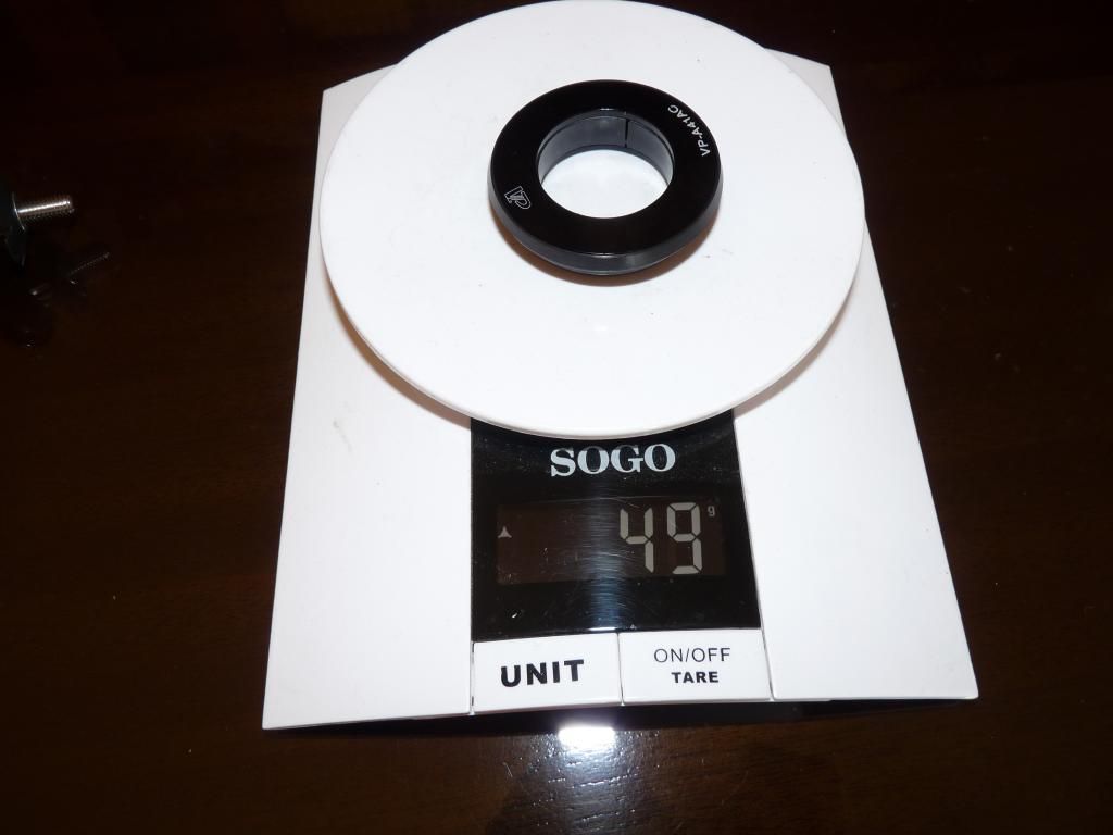

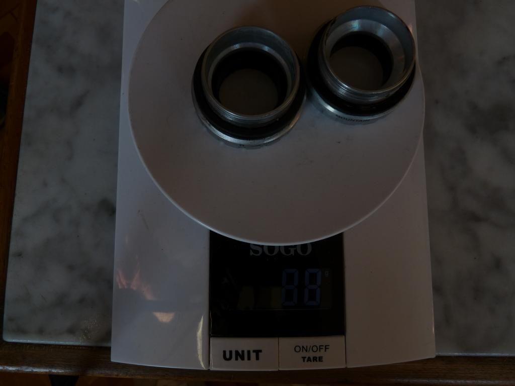

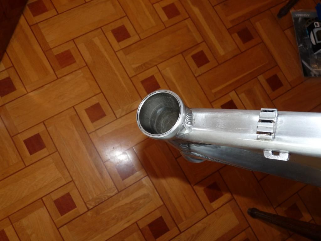

    pista superior
    pista inferior

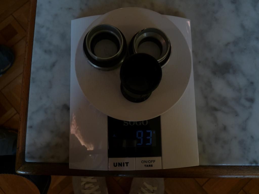

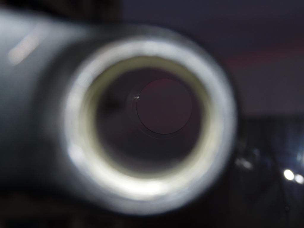

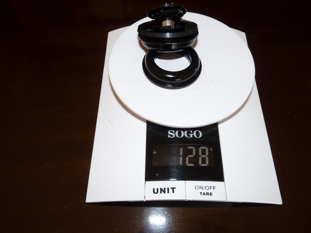

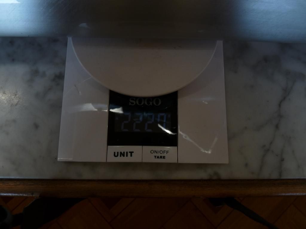

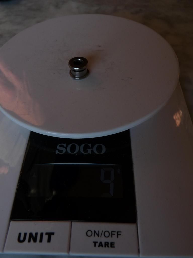

    como aclaración , no es de rodamiento sellado es de jaula de bolas y bueno excede bastante de los 75 grs de una MSC

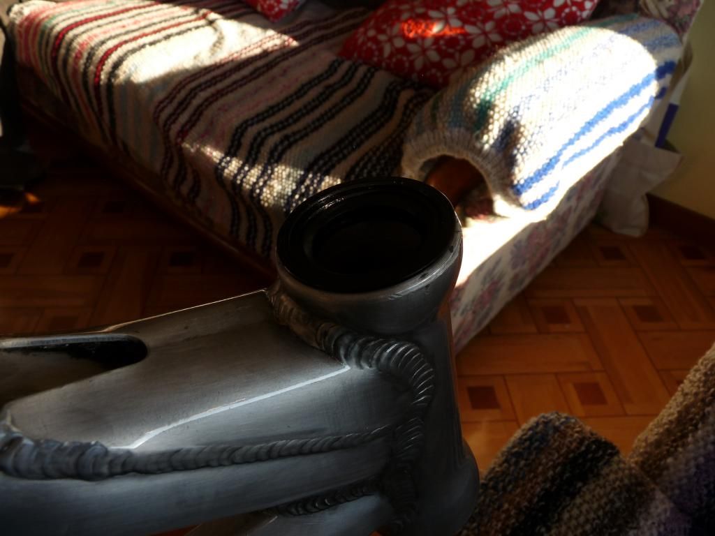

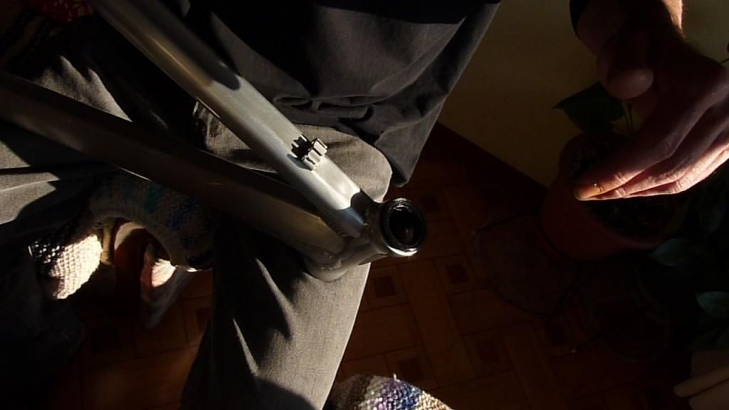

    montaje de el cuadro
    peso pelao
    [​IMG] [​IMG]

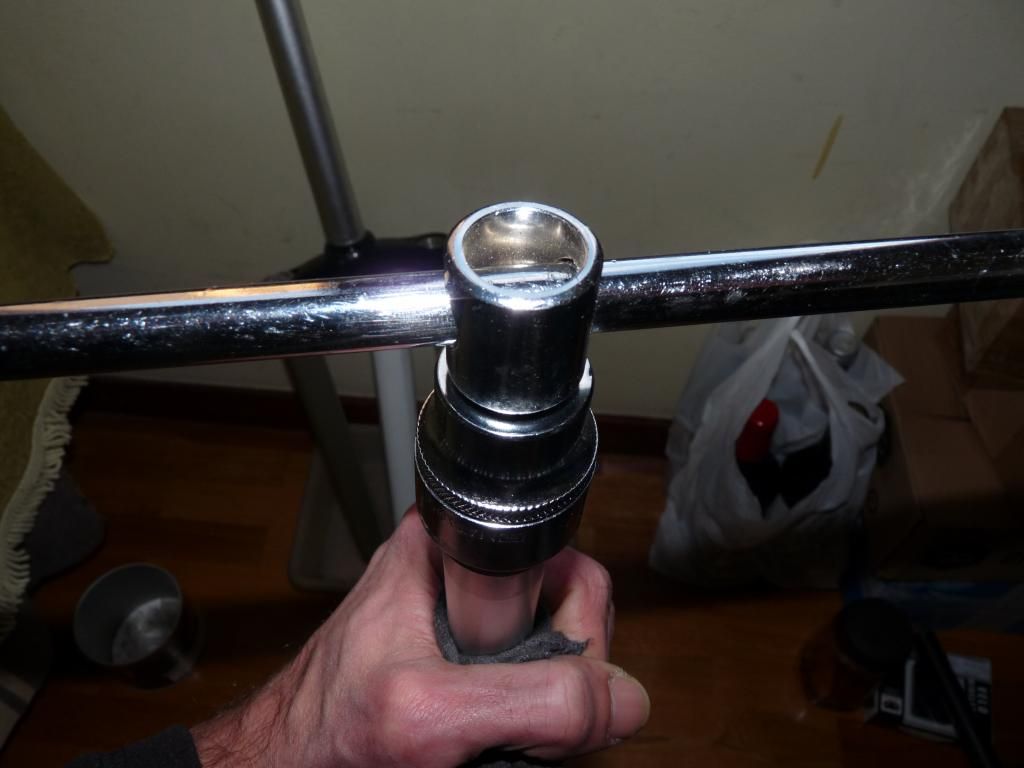

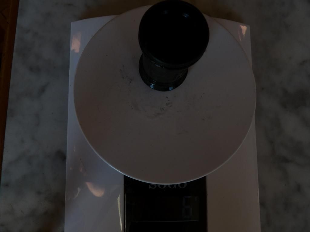

    dirección inferior metida de una "palmada"
    peso con la inferior
    intantando hacer lo mismo con la superior :D:D:D
    peso , un rato después , con la mano roja y habiendo tenido que recurrir a un sargento y finalmente a mi invento para apretar la potencia

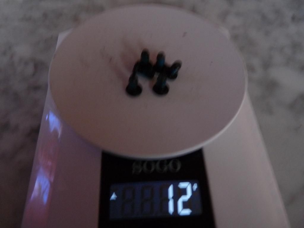

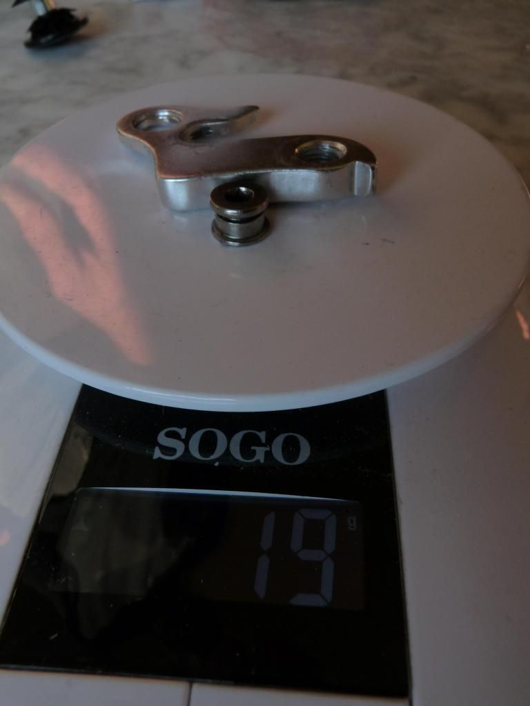

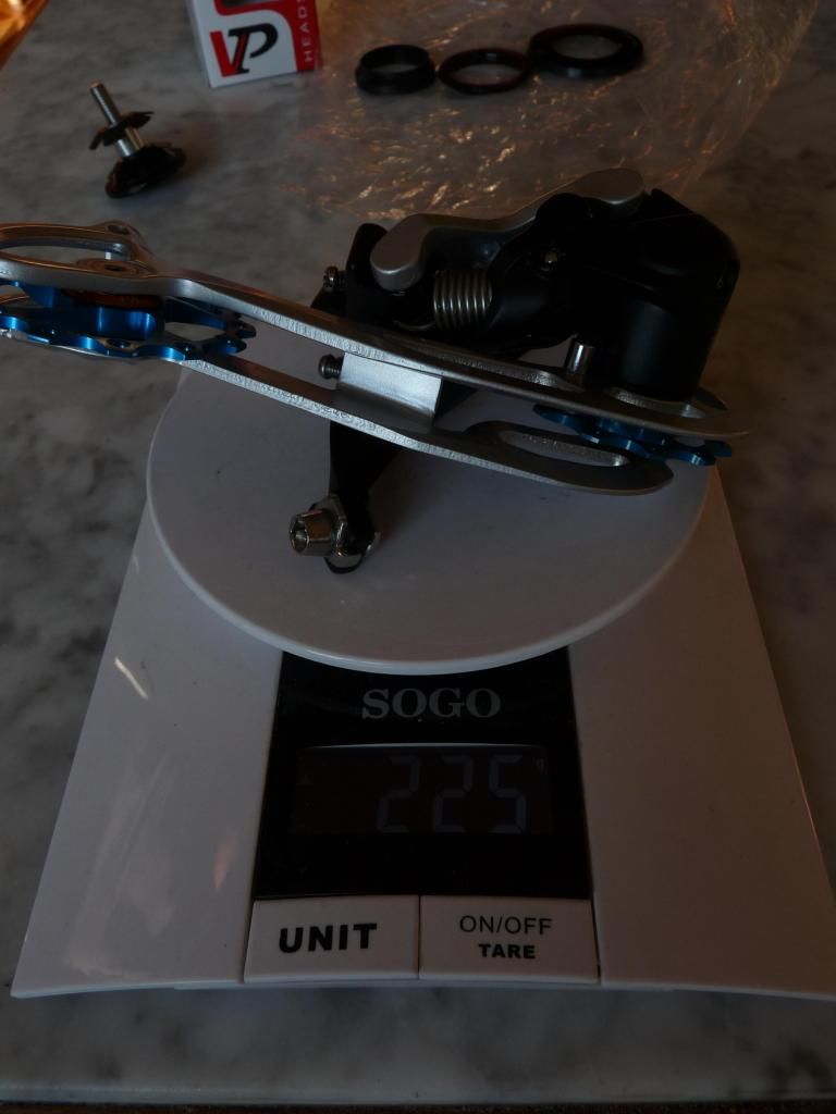

    patilla de cambio
    tornillo patilla
    conjunto
    peso total

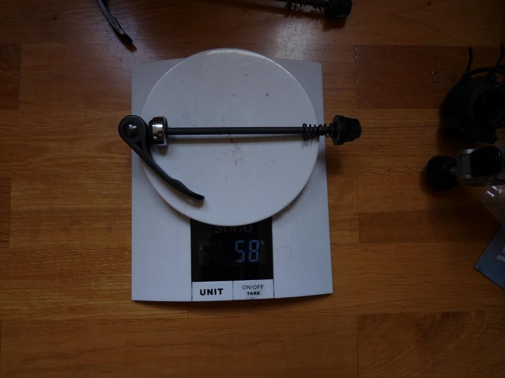

    cambio trasero

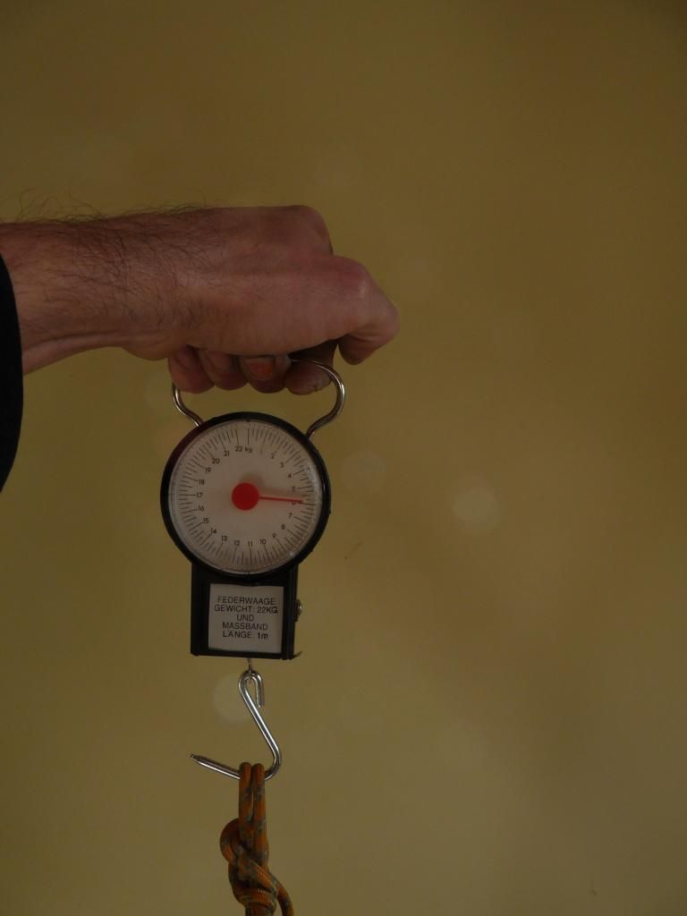

    haciendo inventos que ya no se aguanta en la bascula
    cazoletas
    tubo
    total
    a un que es cierto que tengo la llave ... si tengo ******* ( auto censura ) para meter la dirección inferior a hos tias las cazoletas las aprieto a mano :D:D:D
    peso total

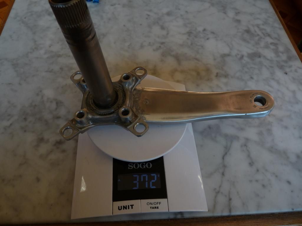

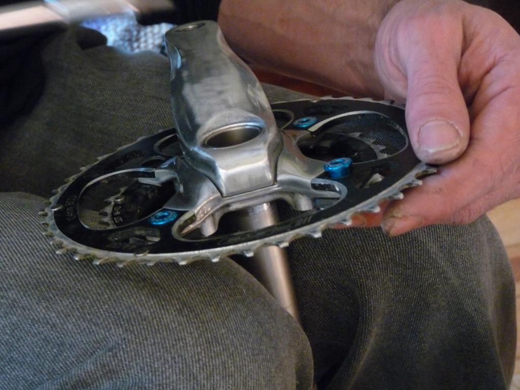

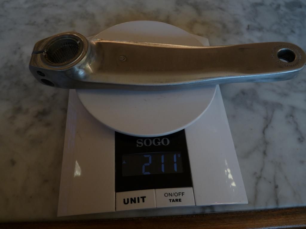

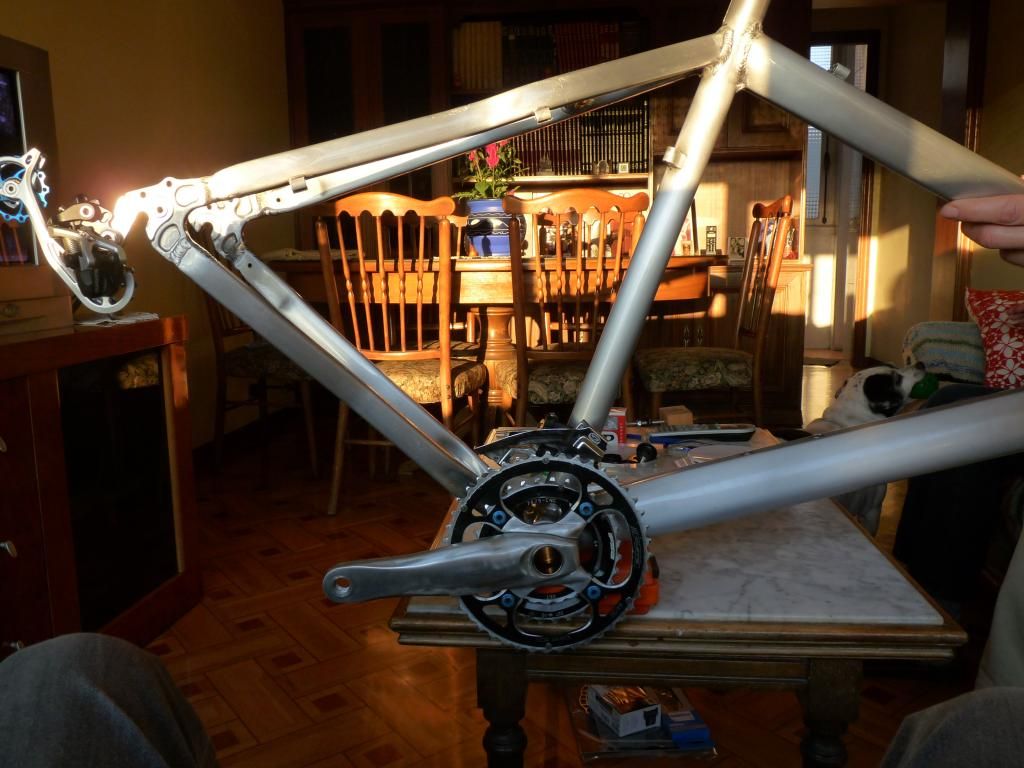

    biela barnizada
    la otra
    montando

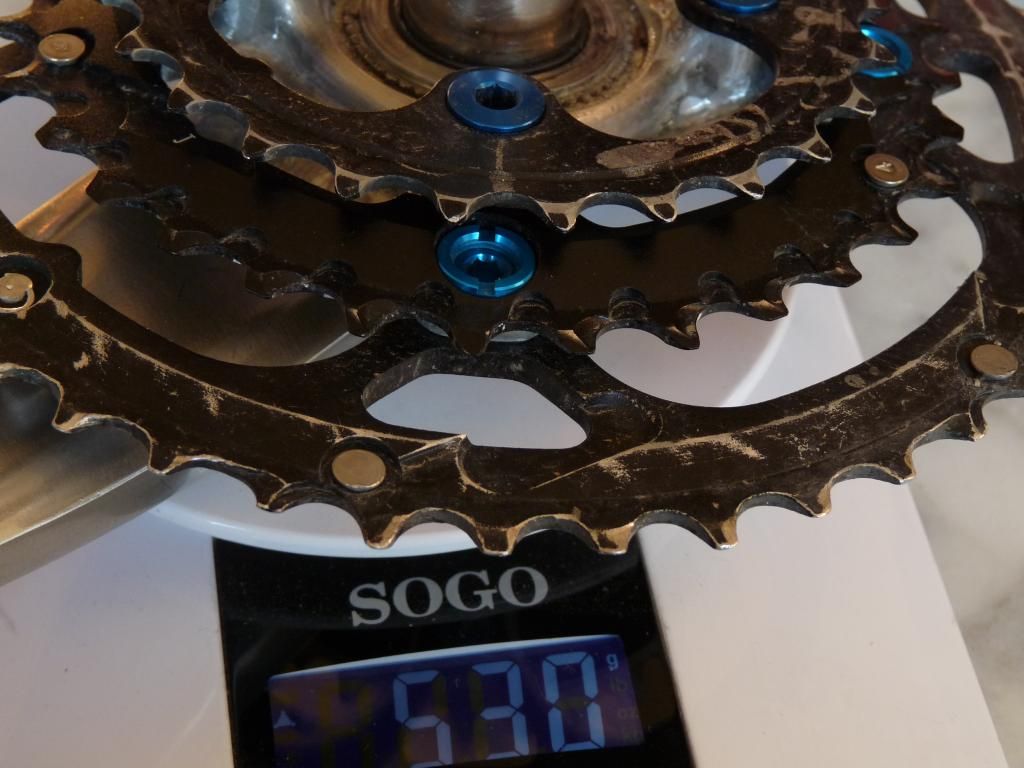

    con solo dos platos
    por 30 gramos una 3/9 esta claro
    bielas completas pero sin los dos tornillos

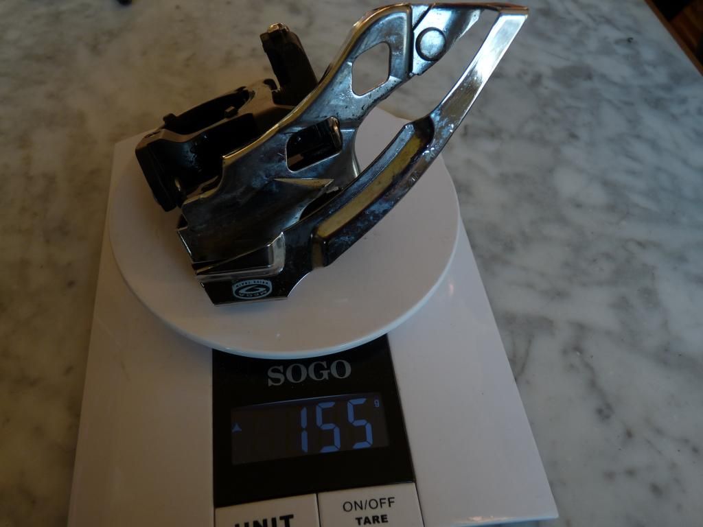

    desviador XT
    a partir de aquí se jo di o el invento . la bascula solo da para 3Kg

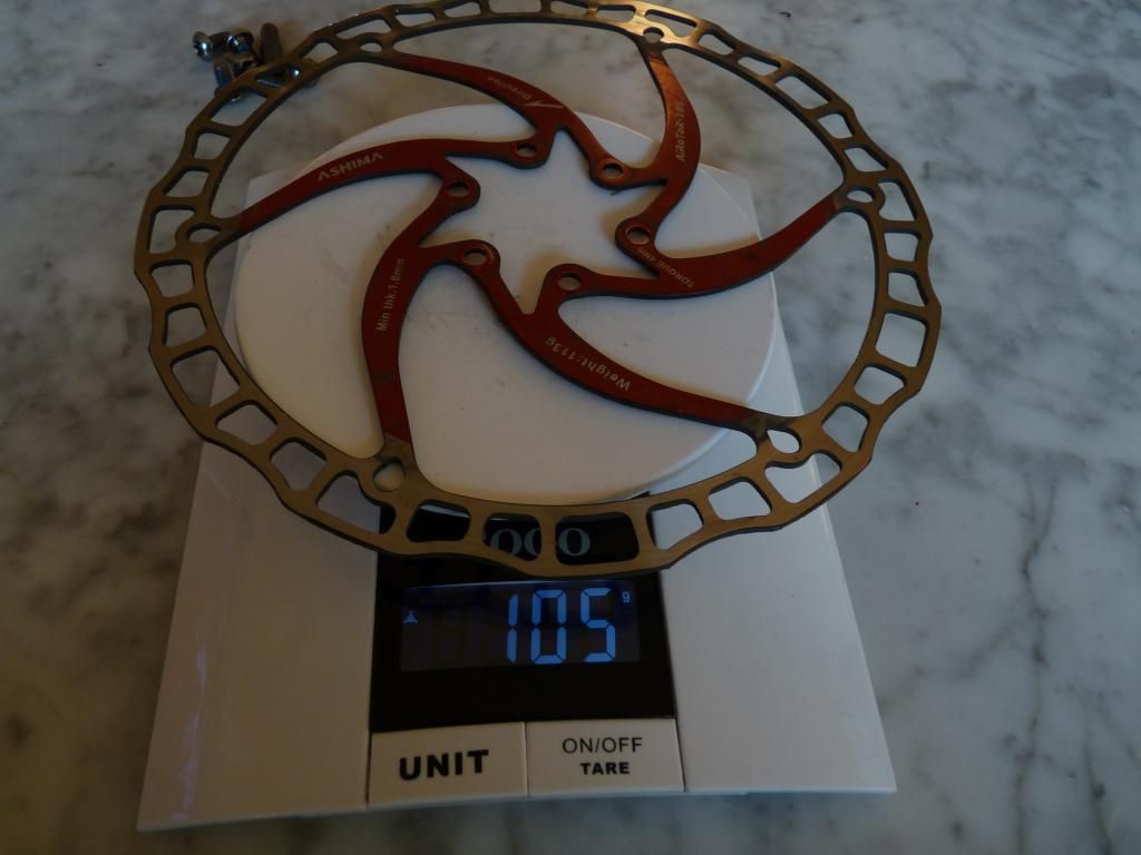

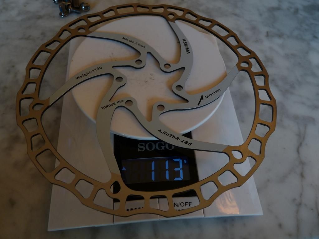

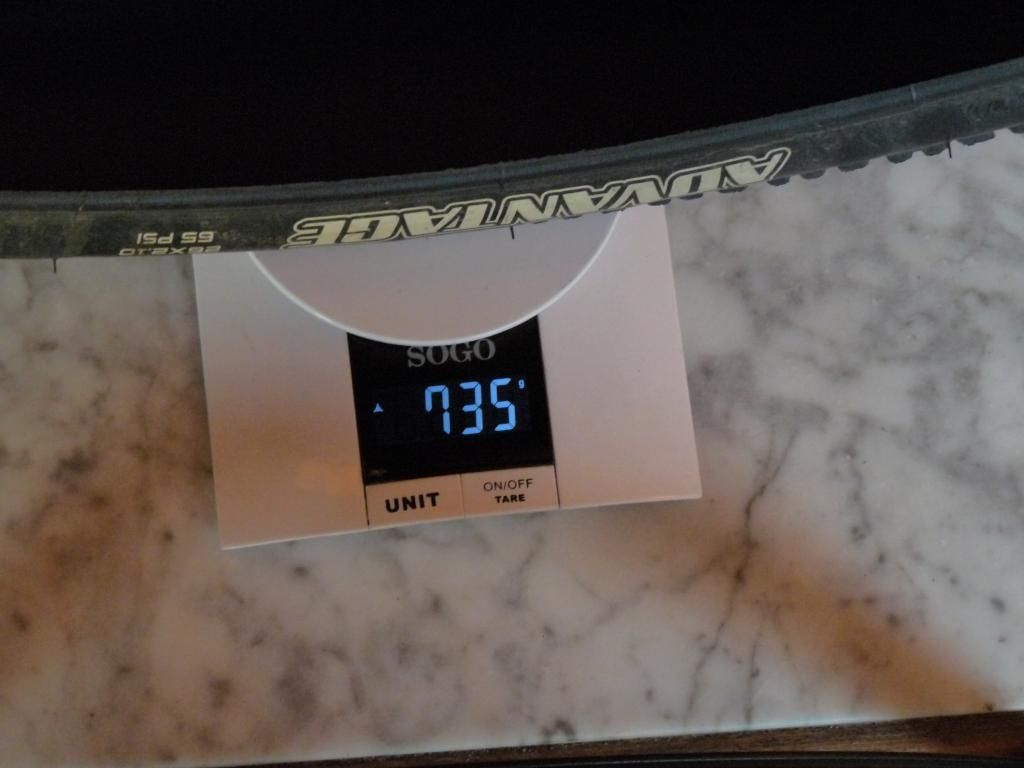

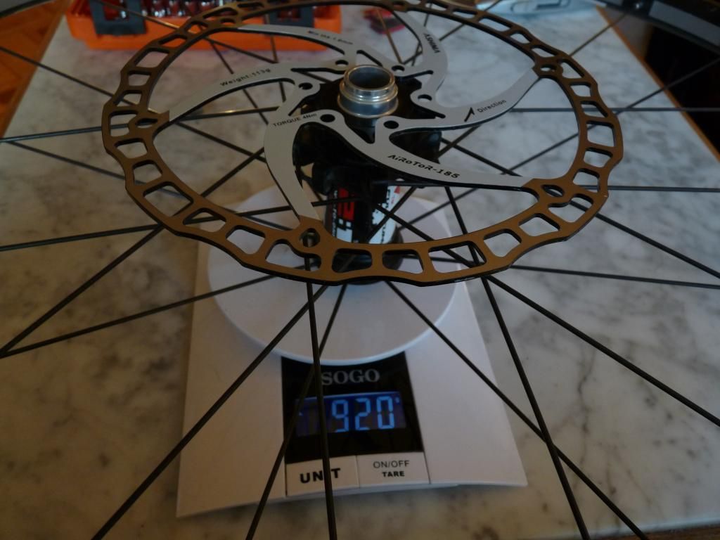

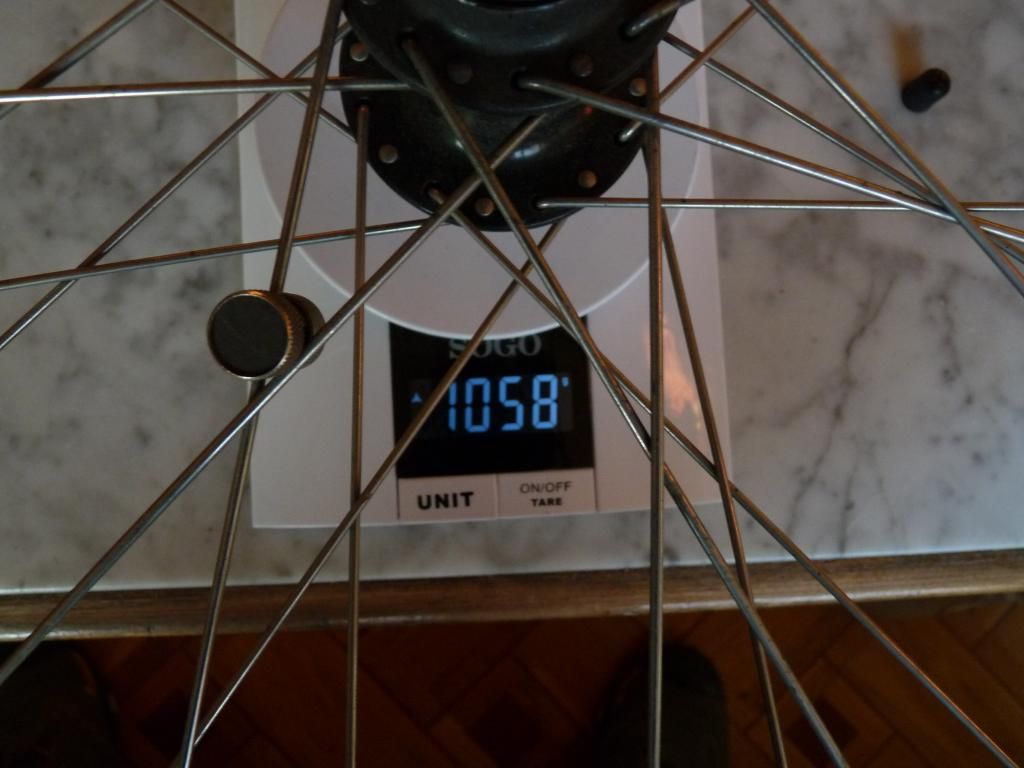

    mi viejo ashima , segun el micrometro esta fuera de valores
    mi nuevo ashima o_Oo_Oo_O
    si después de mucho mirar o volvía a shima o me dejaba demasiada pasta ( galfer o formula ) espero que dure este otros 4000Km

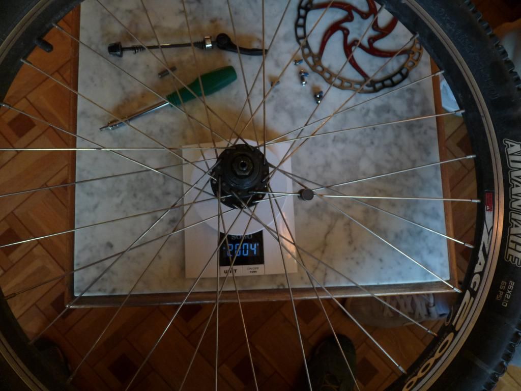

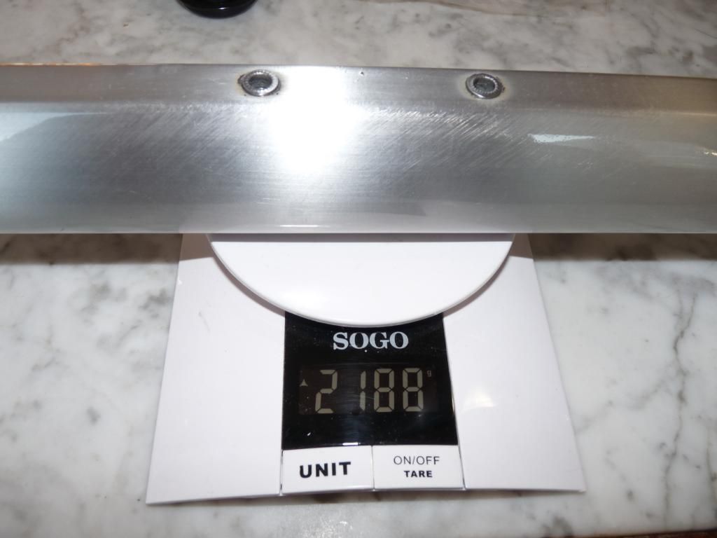

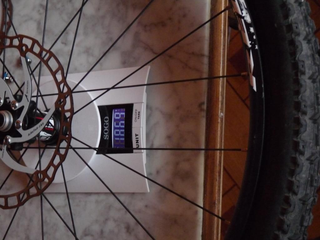

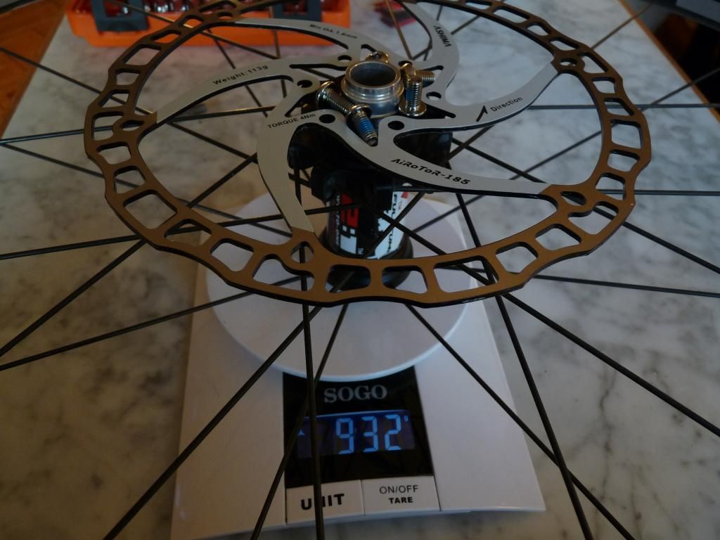

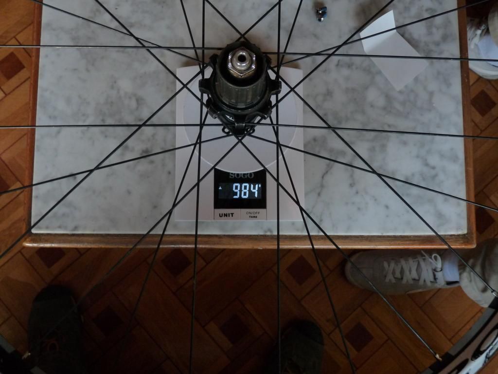

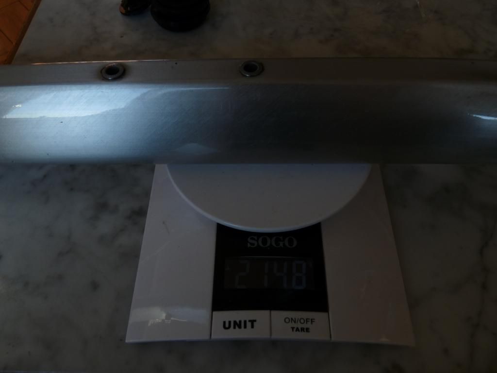

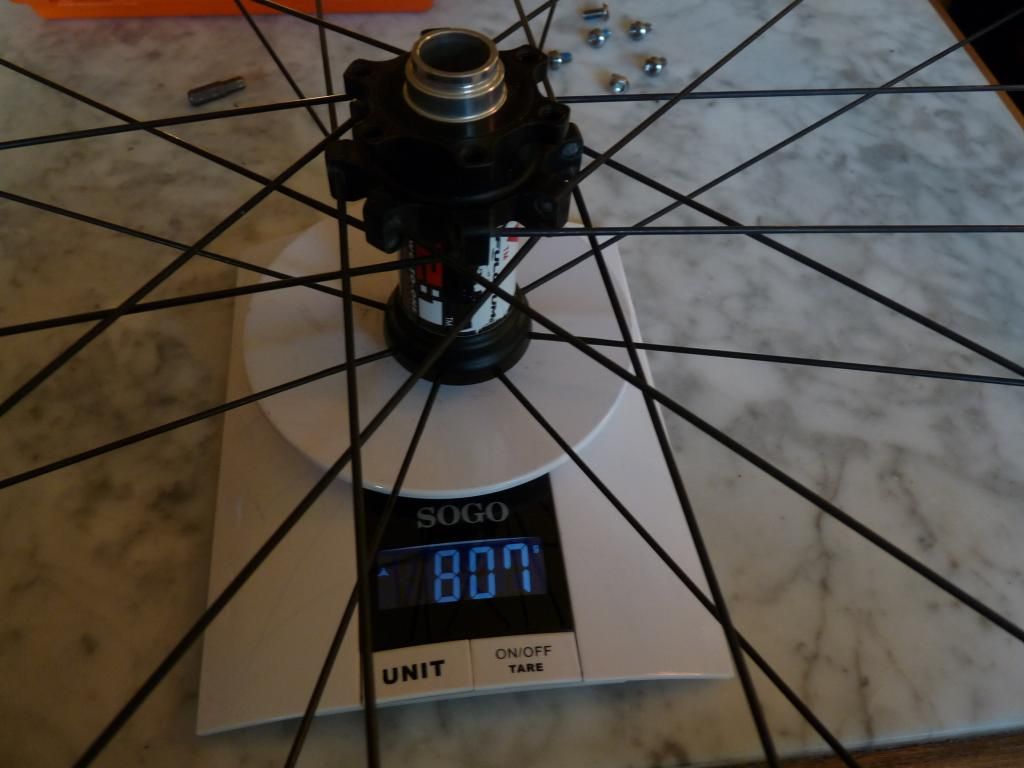

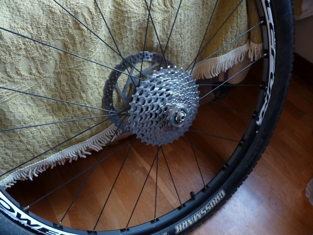

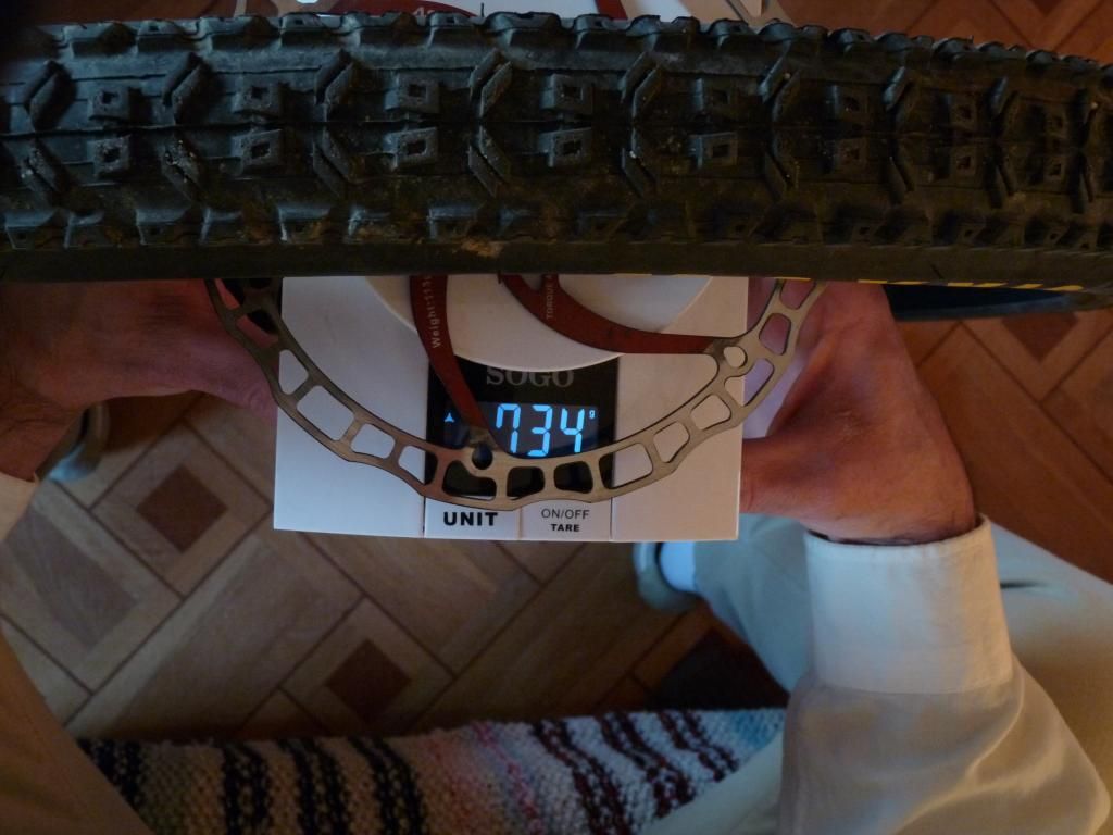

    llanta fullcrum red metal XL recién centrada
    + disco
    + disco y tornillos

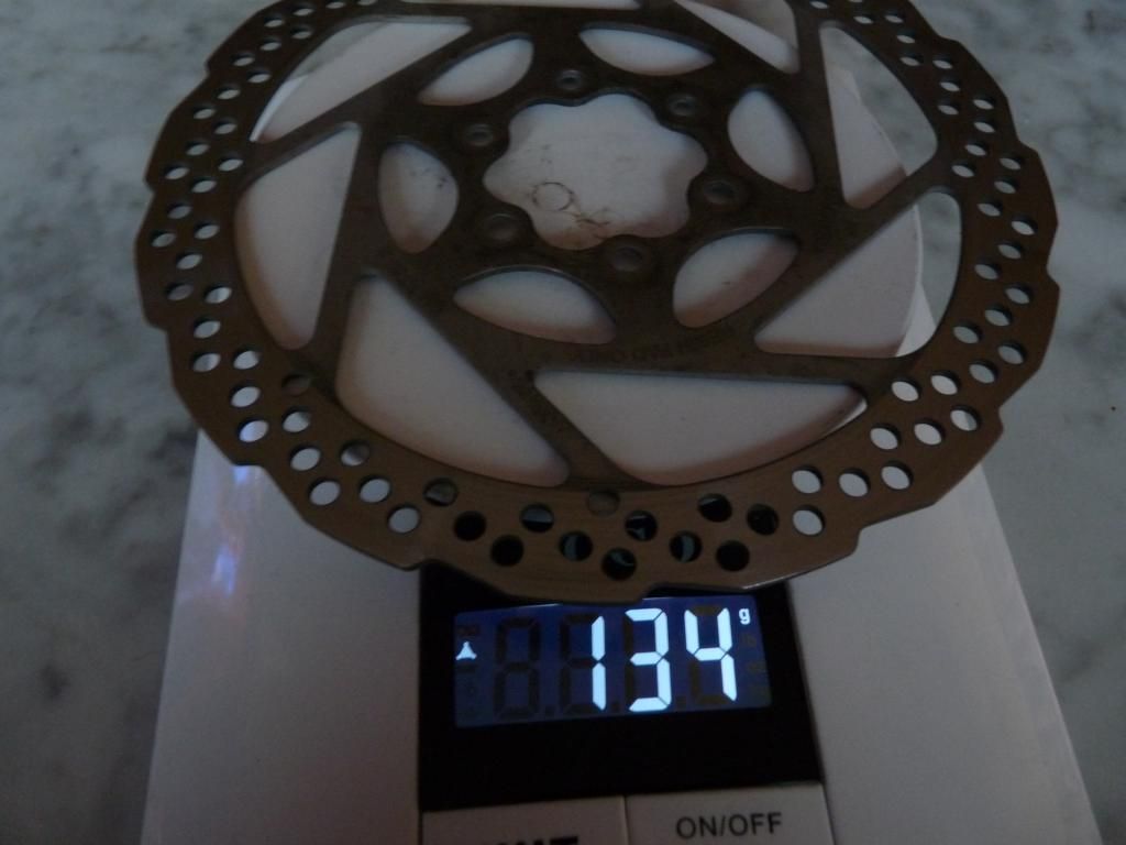

    la vieja

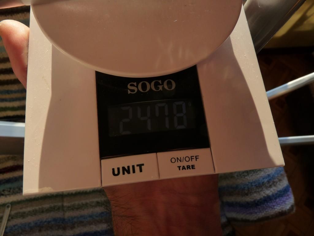

    pesa el ******* :eek::eek::eek:
    peso de la advance ( el disco se metió para ampliar la base y la bascula se taro con el encima)
    mi tecnica es mas sencilla que la de mi hermano
    fullcrum delantera completa
    fullcrum trasera
    el disco trasero shimano que no se gasta ni queriendo
    los tornillos

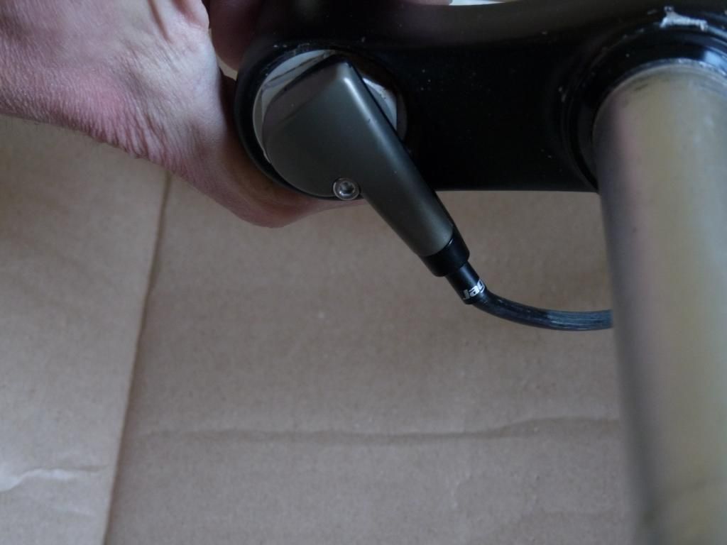

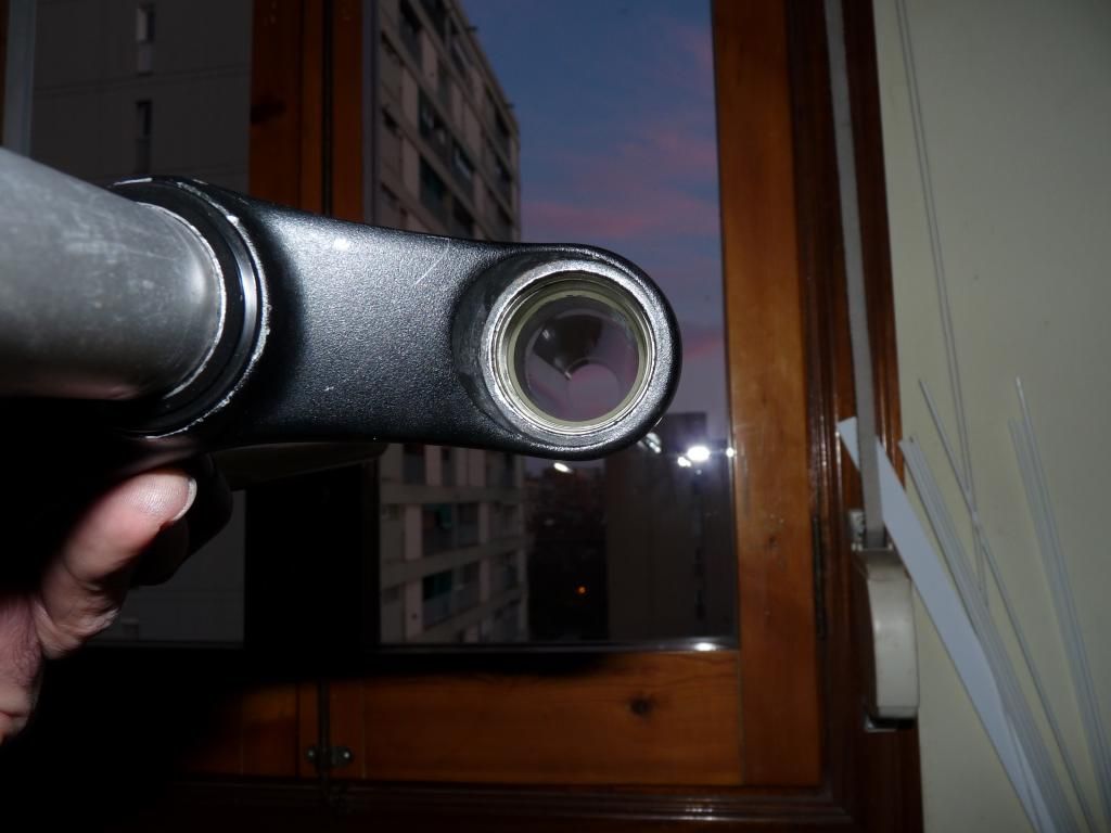

    epicom

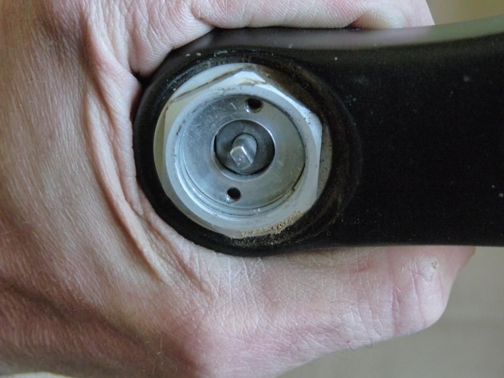

    lo primero a desmontar
    despues soltamos el allen si queremos cortar la funda o cambiarla y sino solo el philips
    quedara asi
    ahora vamos para abajo

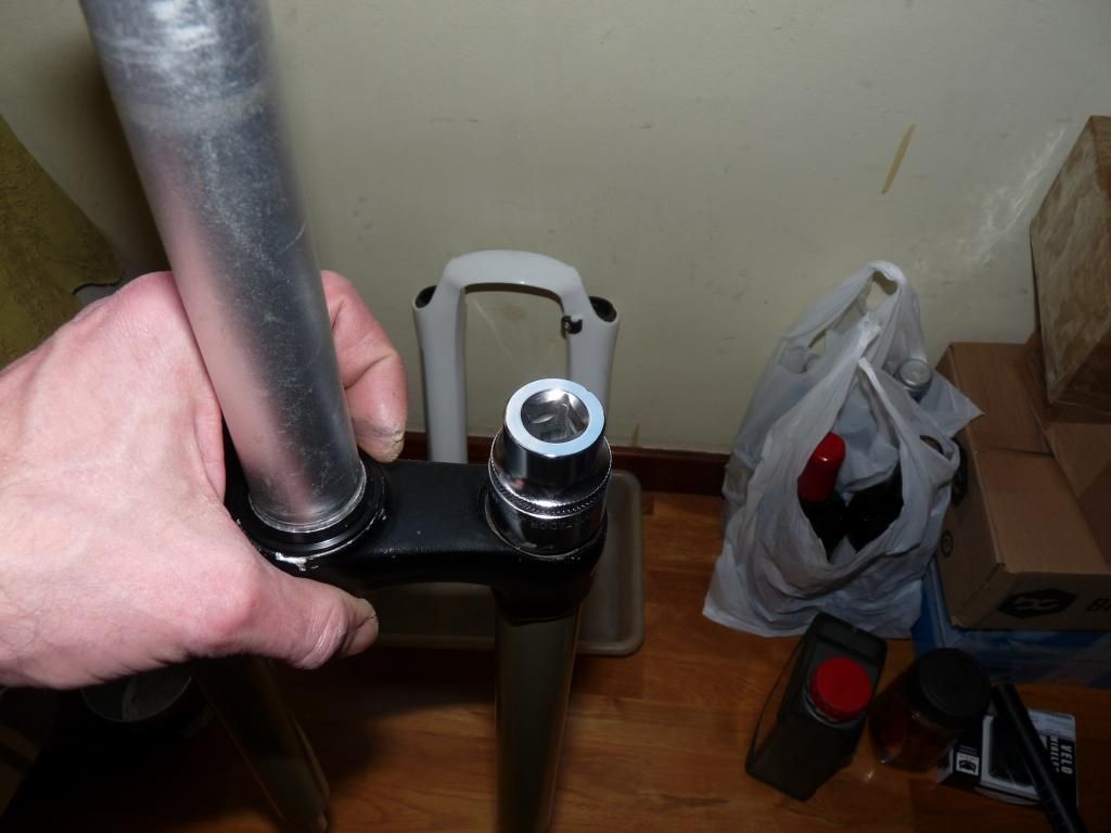

    en la botella izquierda falta el regulador que ya lo e quitado ( va apresion ) ( la botella izquierda de la horquilla no la de vino con collarin rojo )
    aflojamos ambos sin llegar a soltarlos y poniendo un taco de madera , cuatro host ias con el martillo
    resultado barras fuera
    ojo que las botellas suelen llevar unos 10 Cl de aceite , tener un taper o algo preparado
    ahora vamos a por el cartucho hidraulico
    en la mediada de lo posible SIEMPRE usad vasos de tubo ( herramientas, no para los cubatas , que pa eso como si quereis beber a morro )
    cartucho fuera
    yo lo limpie con disolvente de limpieza por fuera y pude desmontarlo sin ayuda
    e lo aqui
    tiene aceite dentro .... no lo saqueis a lo burro

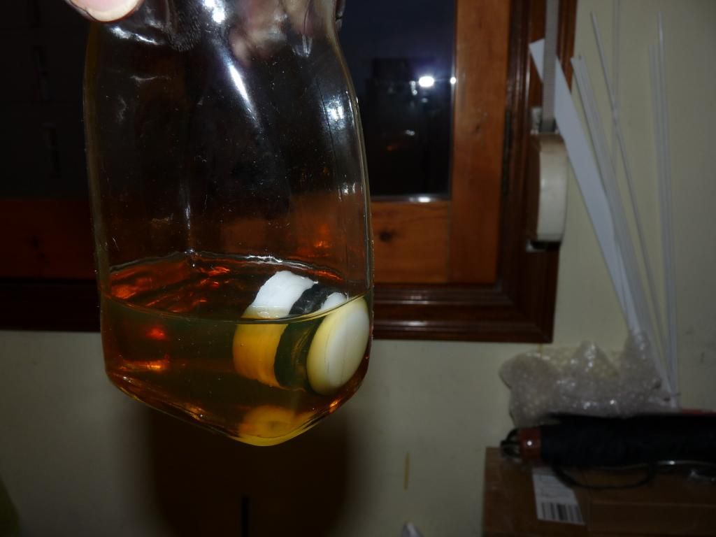

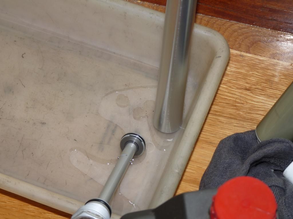

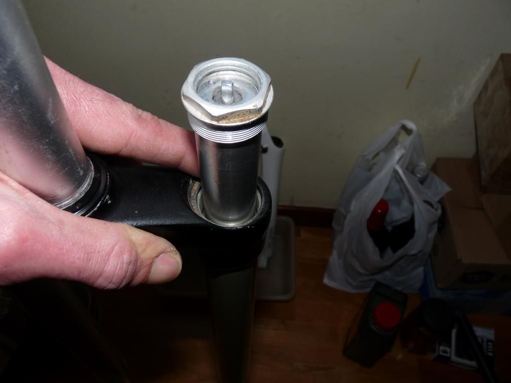

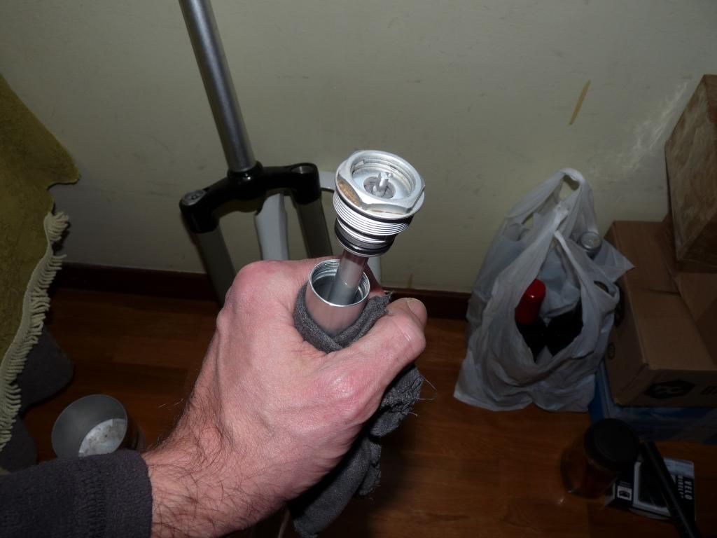

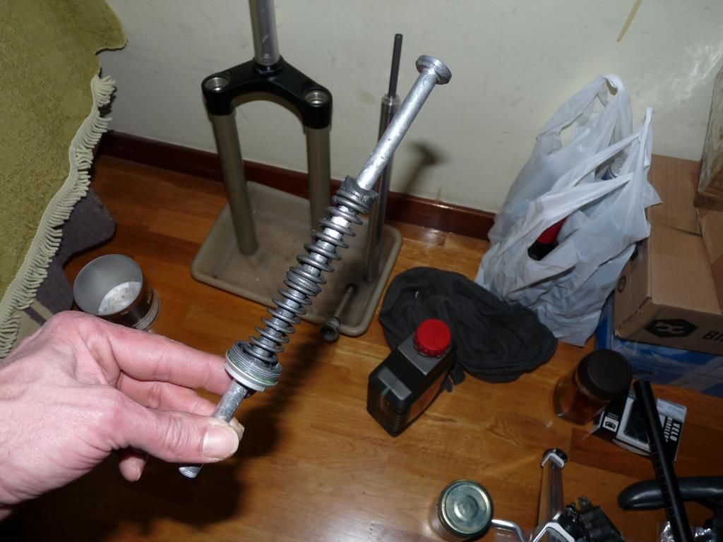

    en la barra neumatica tenemos dos cosas que queremos sacar
    el embolo de nylon para lubricar la torica y el bastago con el muelle para limpiar y lubricar
    la opcion sensata es hacerlo por abajo
    esto deberia estar lubricado y limpio
    los interiores de las barras yo los limpie con un trapo y disolvente de limpieza
    [​IMG] [​IMG] [​IMG]
    por fuera igual
    no es necesario ponerlo a remojo con untarlo con el dedo es suficiente

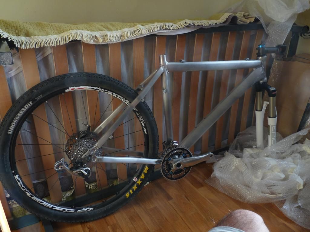

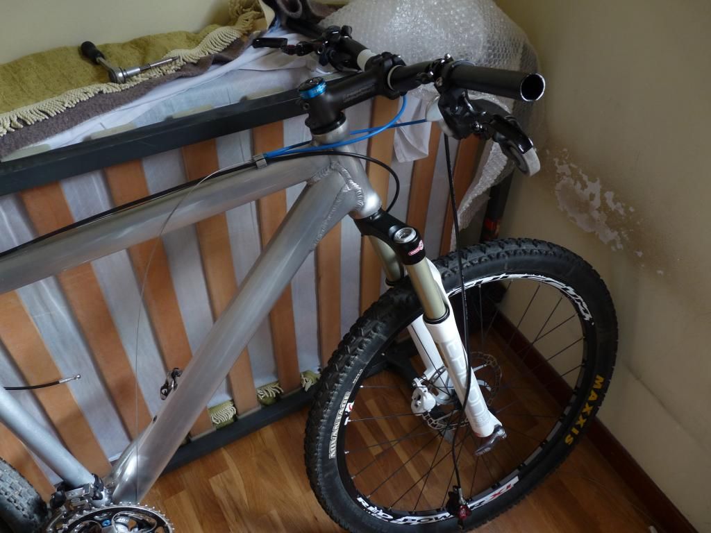

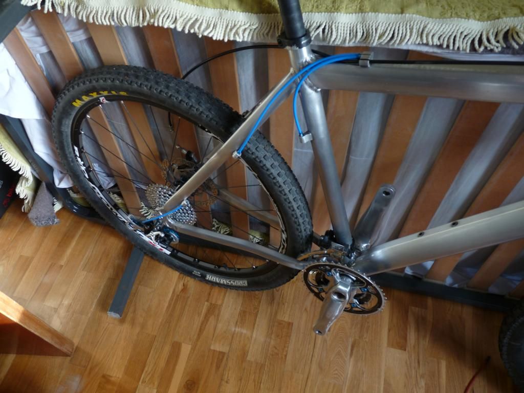

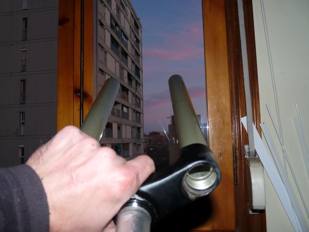

    después de dejar la horquilla toda la noche en plan invertida para ver si los retenes tenían fugas ( y comprobar que no )
    detalle de la epicon
    mis casquillos para montaje directo de las pinzas y el espaciador encima de la potencia :D:D sin complejos

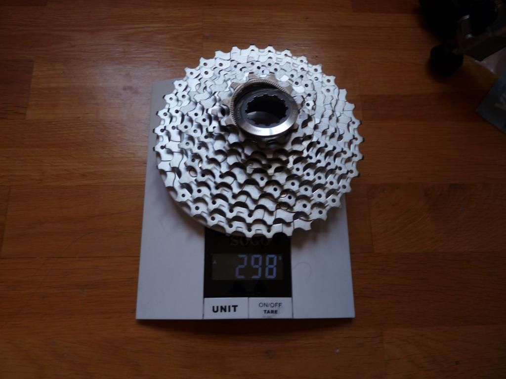

    el casete XT
    montadito
    el viejo cierre rápido
    el nuevo
    el trasero viejo
    el que venia con las llantas y que se quedara en la caja

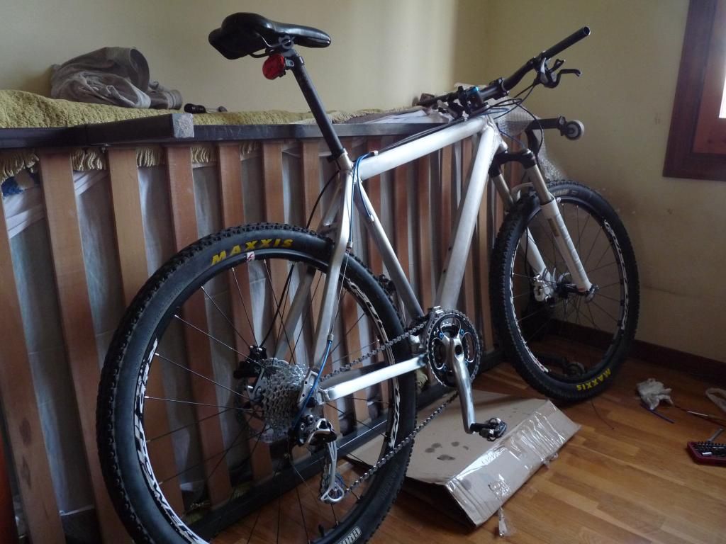

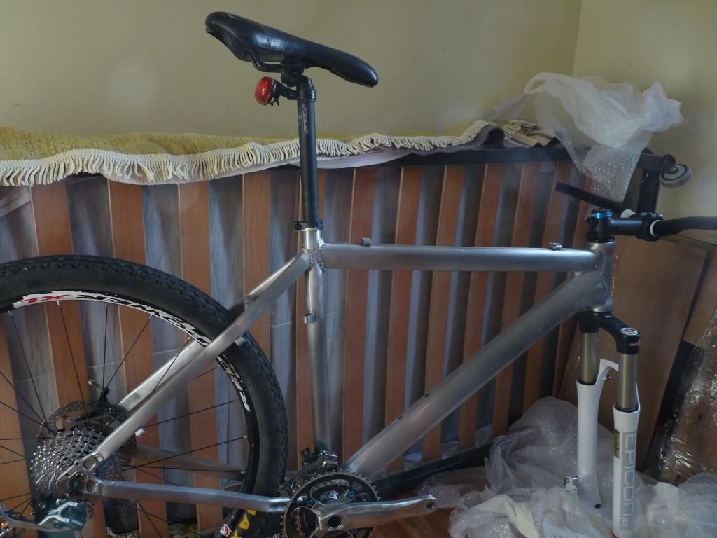

    el cuadro con bielas y horquilla
    vamos tal y como esta en la foto
    queda chulo ese XT
    casi el numero de la bestia ( de la bestia gorda )
    [​IMG] [​IMG]
    up

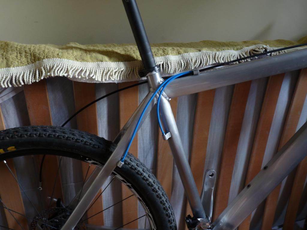

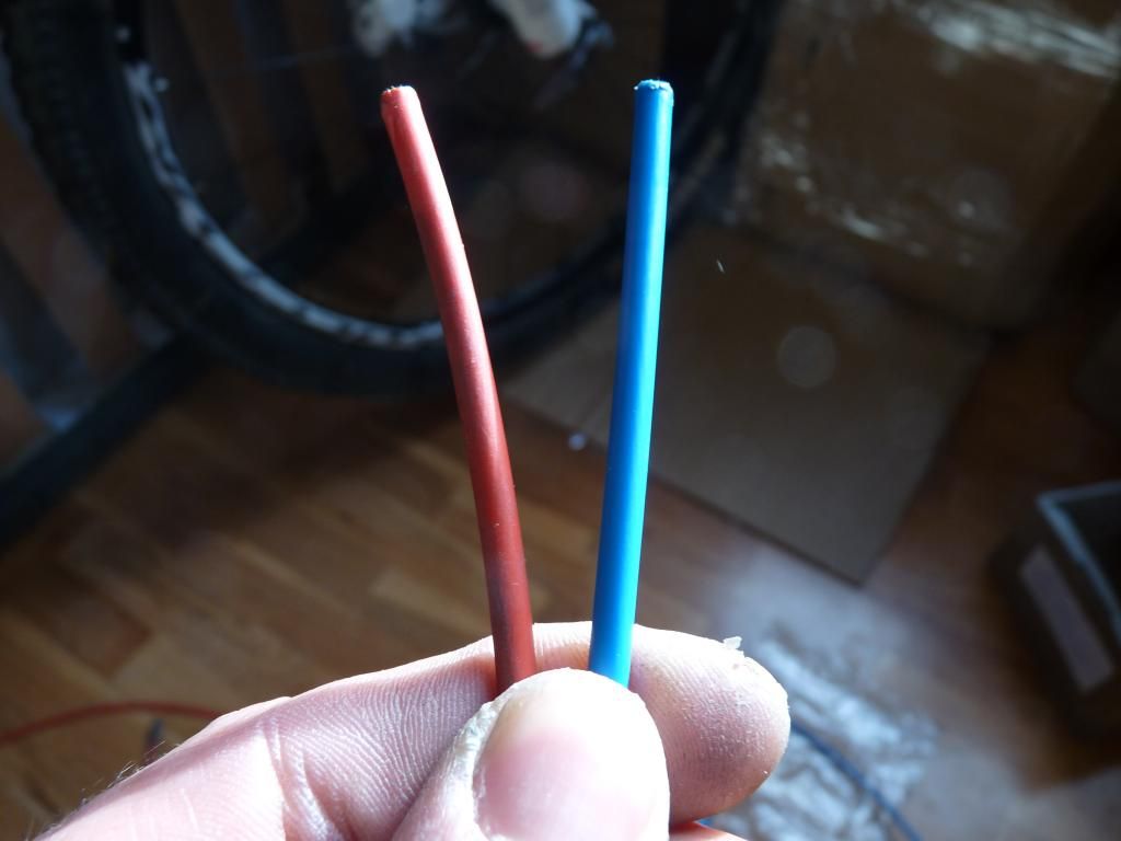

    cableado viejo
    el nuevo color
    haciendo pruebas
  15. FSG-BCN

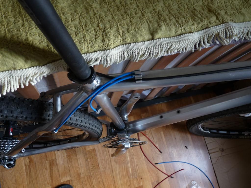

    [​IMG] [​IMG]

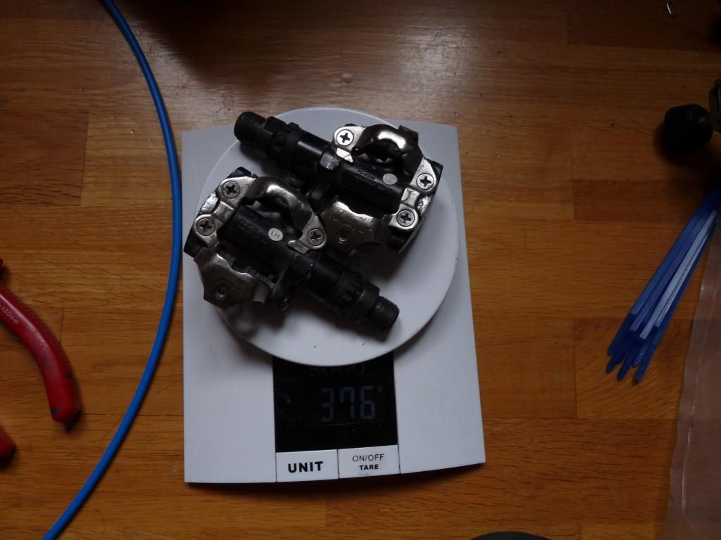

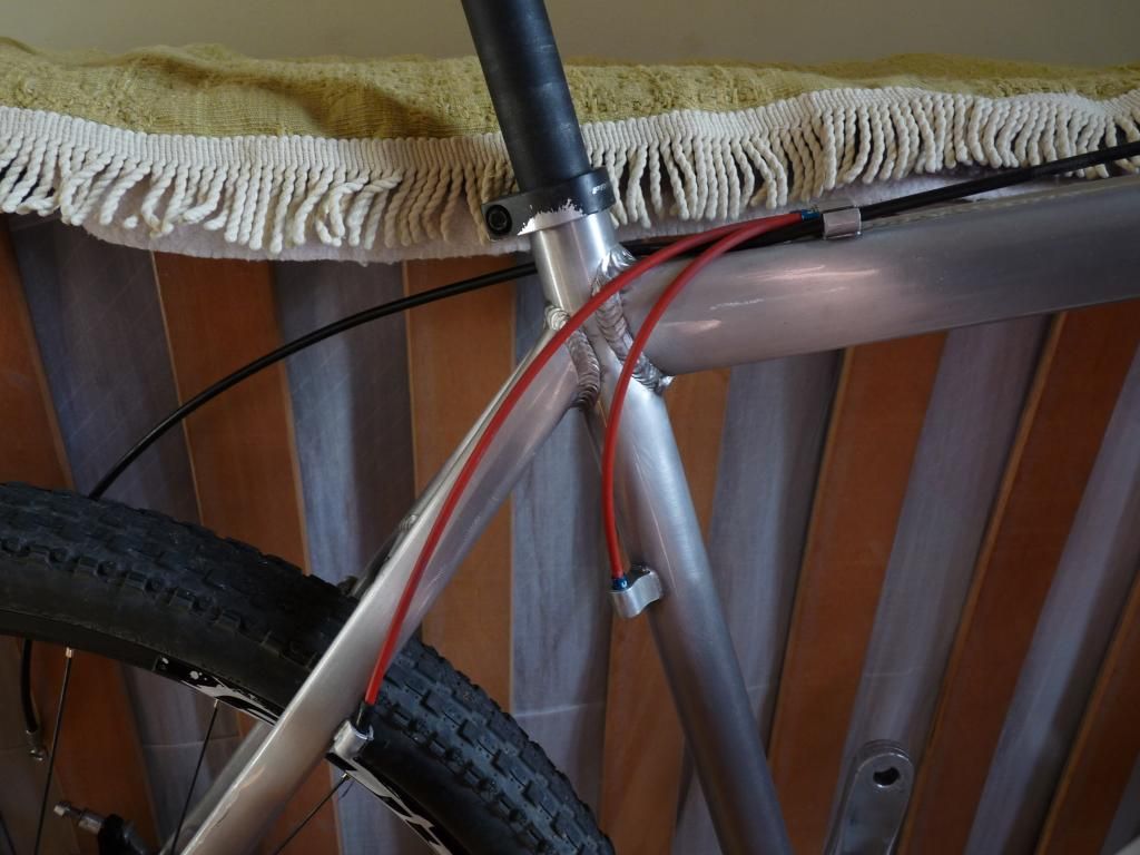

    ante la duda .... monto el latiguillo de el freno trasero asi por que llevo los mandos invertidos ( aunque para mi son las bicis las que los llevan mal )
    mis pedales no XT
    la parte delantera casi terminada
    dos pinzas de freno delante :eek::eek::eek::eek:[​IMG]
    casi terminada
    cable de el bloqueo cambiado
    y apunto de ponerme de muy mala hos tia
    el purgado de los frenos ....
    a sido .... desesperante
    mas que nada el trasero , que por razones desconocidas cuando estaba todo terminado , purgado y demás , salto el latiguillo de la bomba .
    pero eso es otra historia

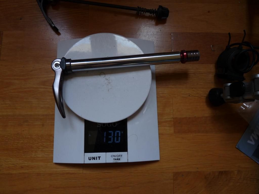

    Me refiero al abrefacil que venia con la horquilla epicon, ese abre facil entra en tu buje?
  17. FSG-BCN
    2 Nov 2013
    17.783
    4.314
    pues si, no lo tengo todavía por la mano pero en principio bien, sinceramente no termina de gustarme porque yo soy muy pijoteras pero mas o menos bien .

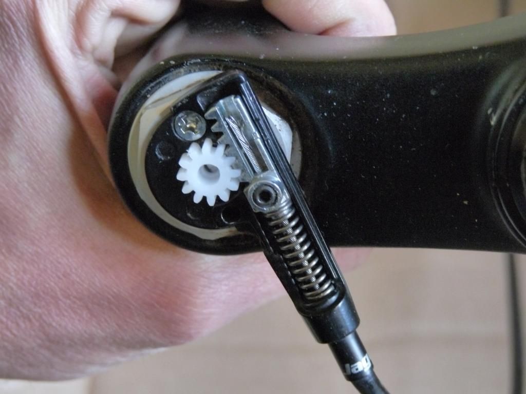

    con la epicon ..... desconcertado :eek: el bloqueo es súper suave pero ...... digamos que después de las navidades este sobre los 69 kilos digamos que la meti 120 psi que llevo la horquilla a 100mm y el hundimiento fue de 70mm sin hacer nada del otro mundo o_Oo_O
    tal vez sea por que con el sillin a tope de pierna y el manillar abajo de el todo, cargue mucho peso delante :):) en las bajadas sera divertido :rolleyes::rolleyes:

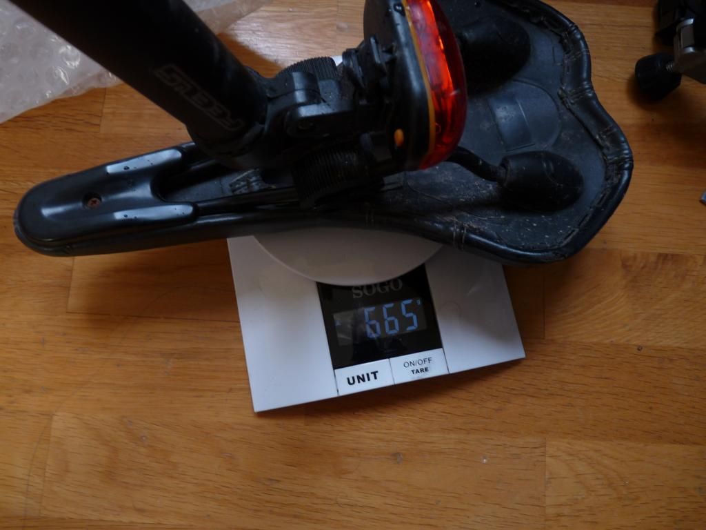

    y si todo esto ha sido para bajar el peso quitale ese reflector al sillin, q duele a la vista :p
    salut!
  20. FSG-BCN
    2 Nov 2013
    17.783
    4.314
    ****... Que falta tiempo :) y. Faro trasero... Métete tu en carretera sin eso cada dia pata ir al curro .
