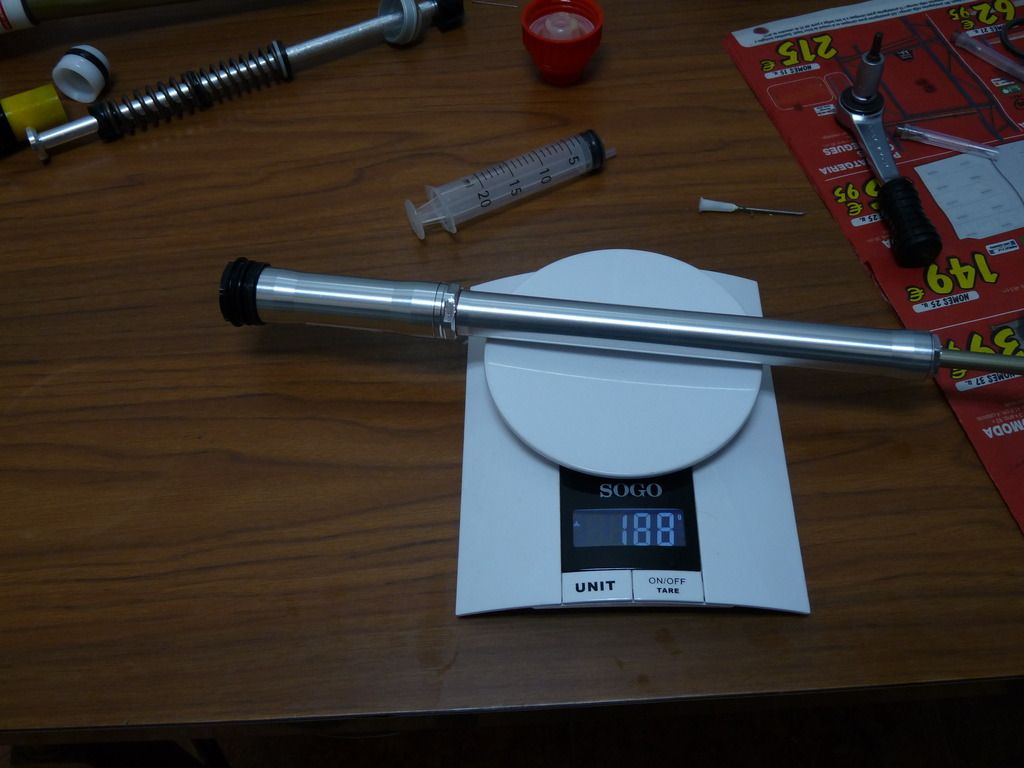

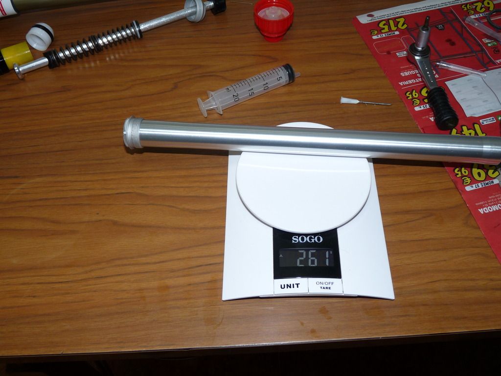

    pues nada , aquí estoy otra vez :rolleyes::rolleyes::rolleyes:
    ayer me dio por hacer algo que tenia que haber hecho hace tiempo o_Oo_Oo_O
    el mantenimiento de la epicon de 27,5
    de la cual todo hay que decirlo no e encontrado información por ningún lado
    aunque a primera vista parezca que la epicon de 26 y de 27,5 son iguales en el interior an cambiado muchas cosas ( y algunas a peor )

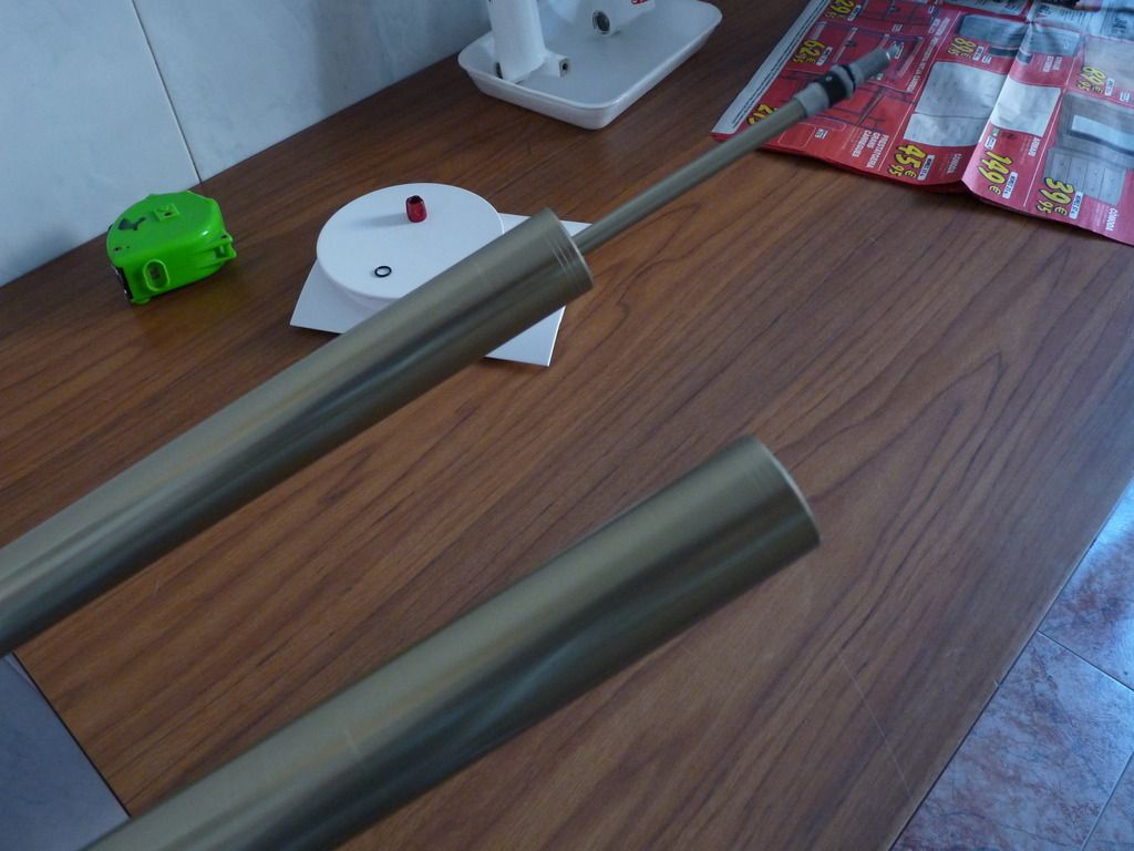

    foto de la horquilla tal cual

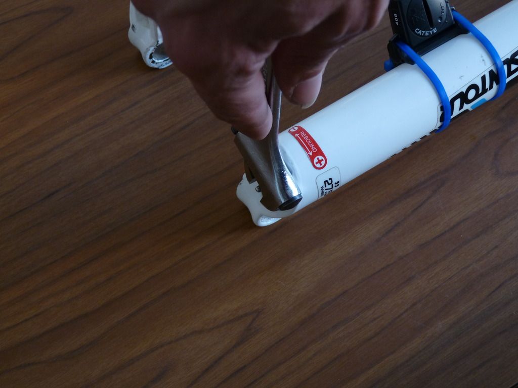

    tras sacar el regulador ( que va a presion ) y sacar la torica ( que aguanta el regulador ) tiramos de llave inglesa
    decir debo que las epicon cada día son mas delicadas ( de materiales ) si no teneis llaves de estrella y de vaso de buena calidad mejor ni intenteis hacer el mantenimiento por que estan hechas de mantequilla :(:(:(
    tras soltar el tornillo allen de la otra botella procedemos a desmontar

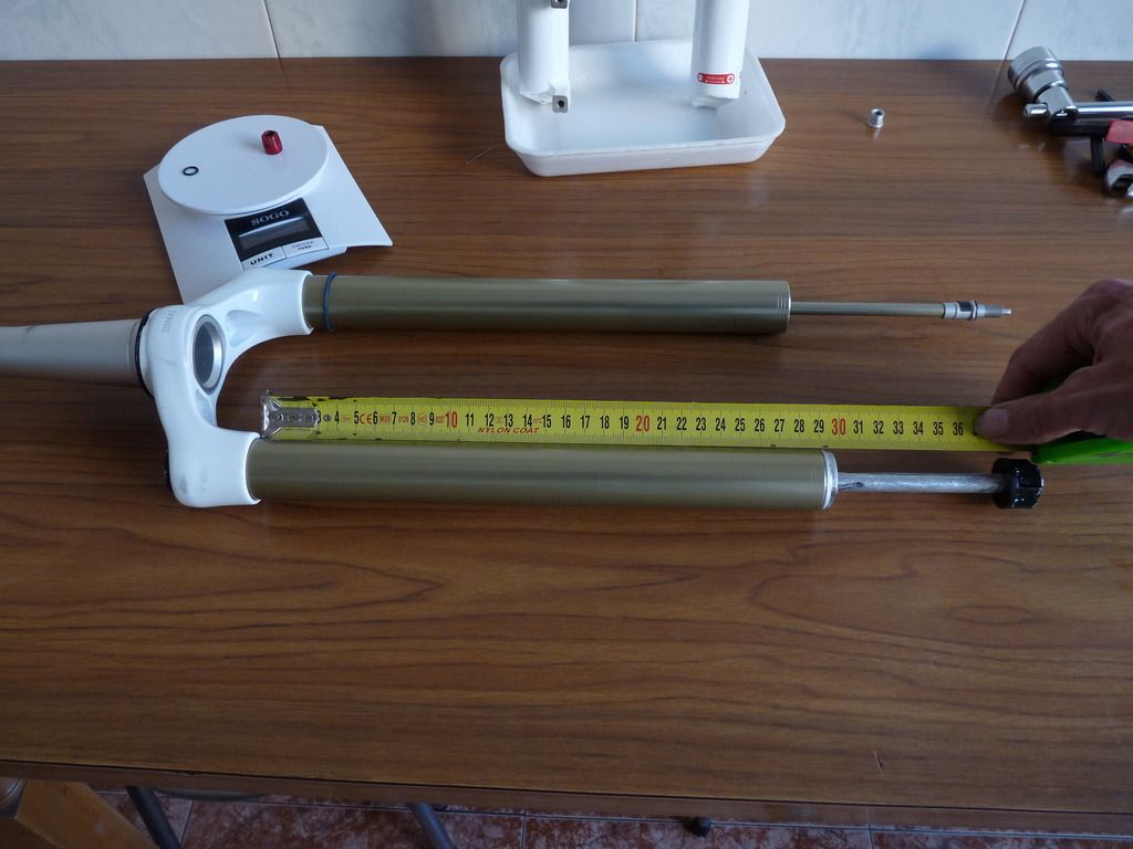

    en la siguiente foto podeis apreciar dos cosas

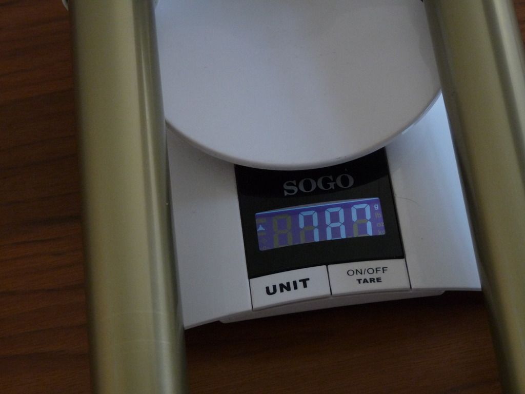

    A la horquilla se escurre en un taper ( el aceite estaba bastante bien )
    B la medida de las barras 29 cm
    [​IMG] [​IMG]

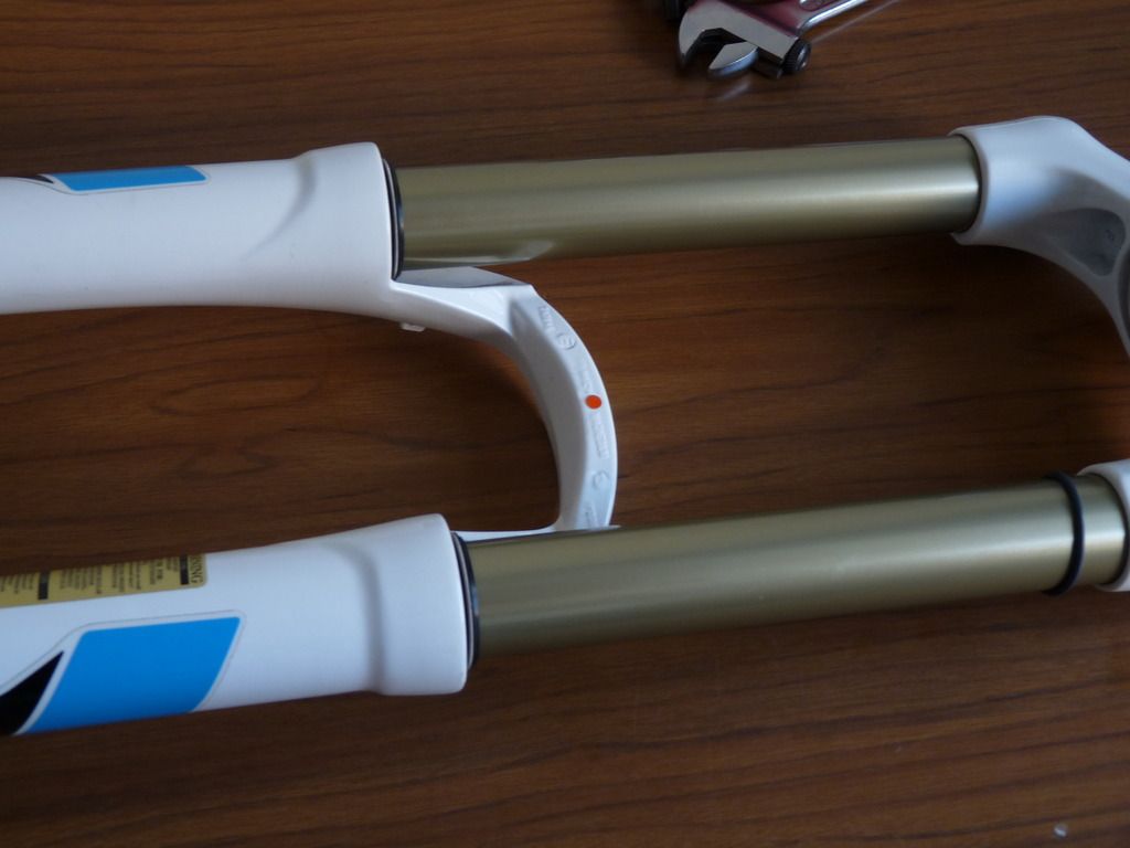

    como curiosidad , la regulacion de epicon pasa a ser 140 /130/ 120 /100/80

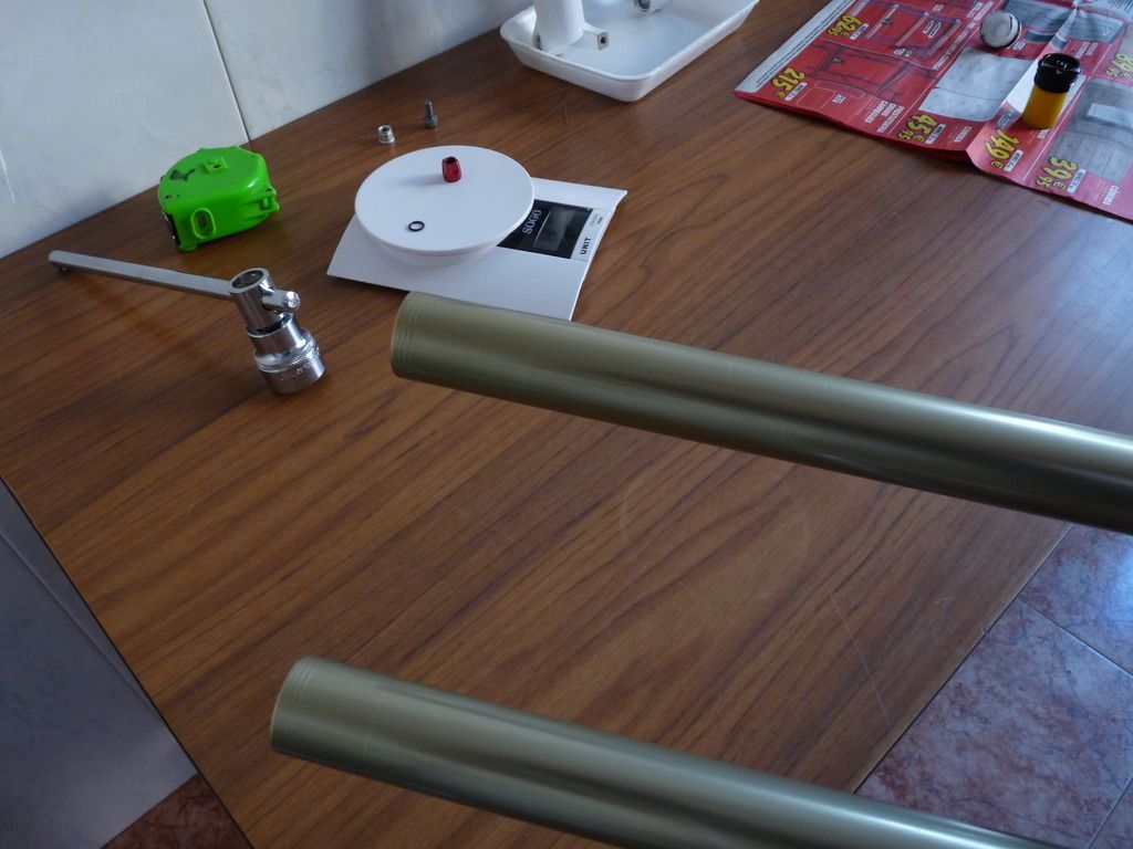

    en la foto se ve el vaso de 27 pero no se ve que esta limado ( si no es imposible desmontar la horquilla )
    [​IMG] [​IMG] [​IMG]

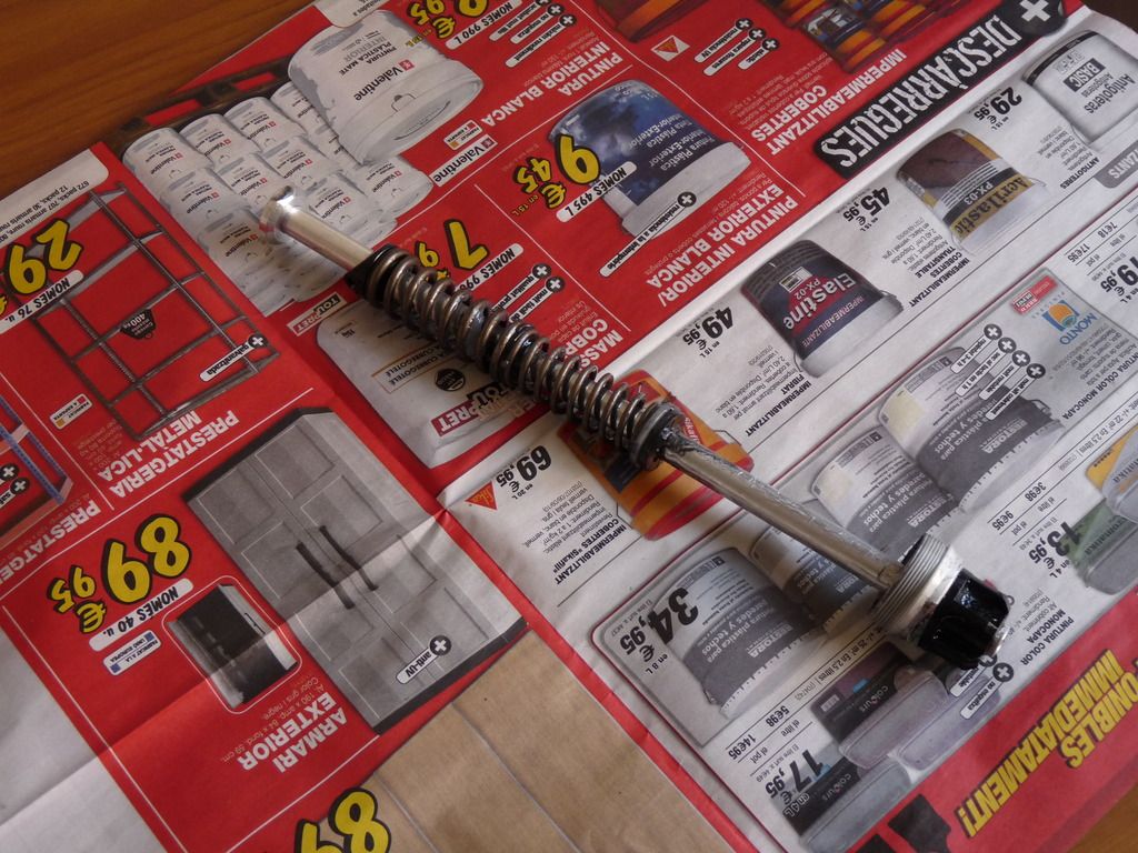

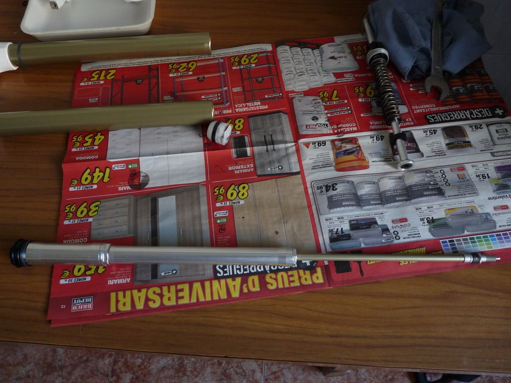

    foto de el cartucho hidraulico

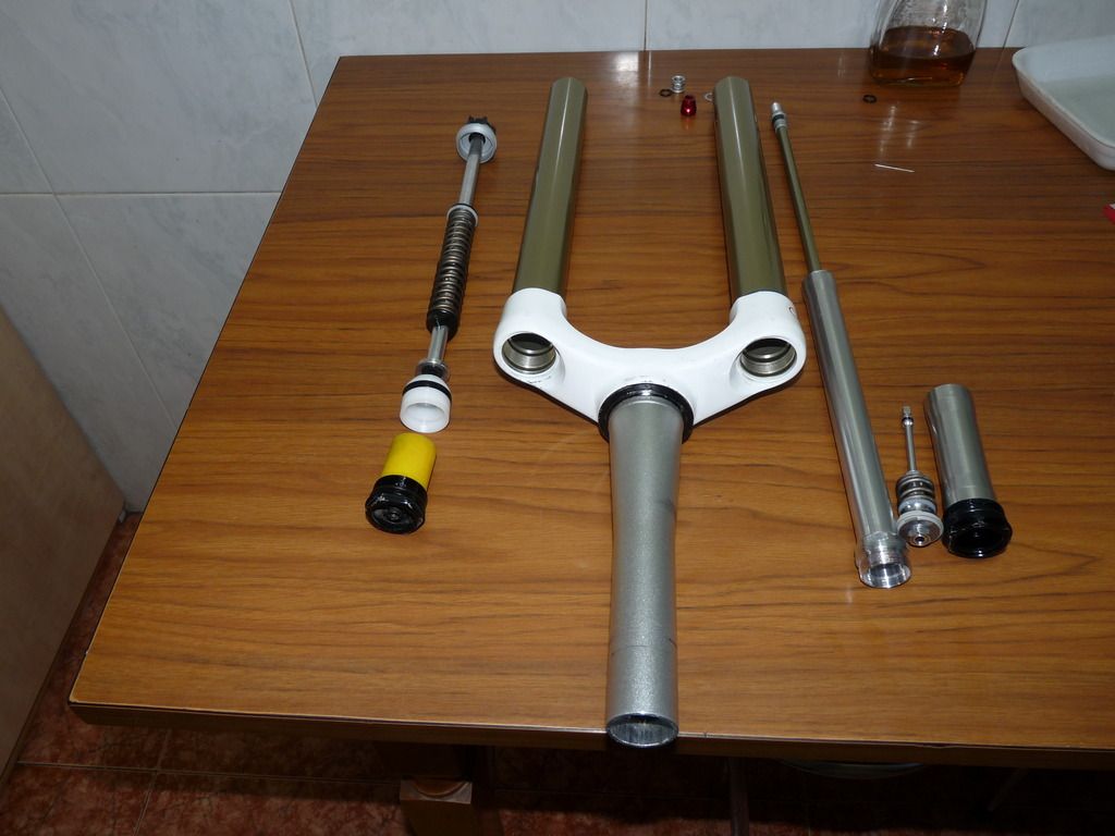

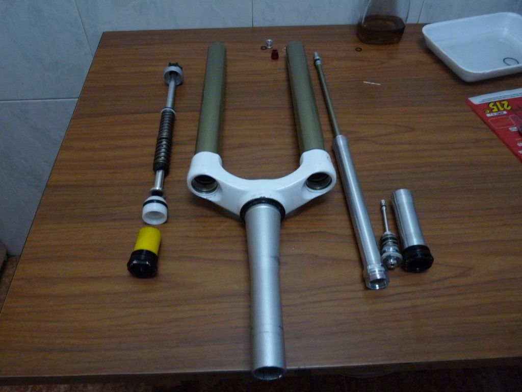

    horquilla despiezada , a la derecha la chapuza
    la misma pero para que veais que mi camara tiene flas
    [​IMG] [​IMG]

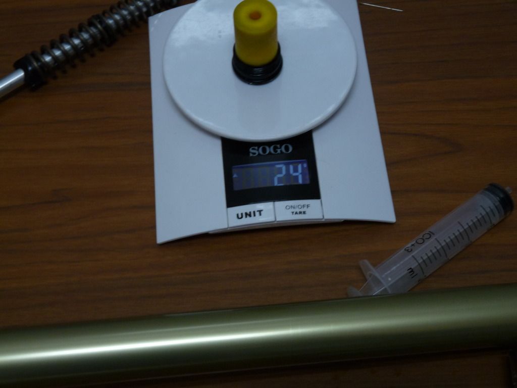

    cartucho epicon 27,5
    cartucho epicon 26
    regulado de recorrido
    tapon de el aire con elastometro

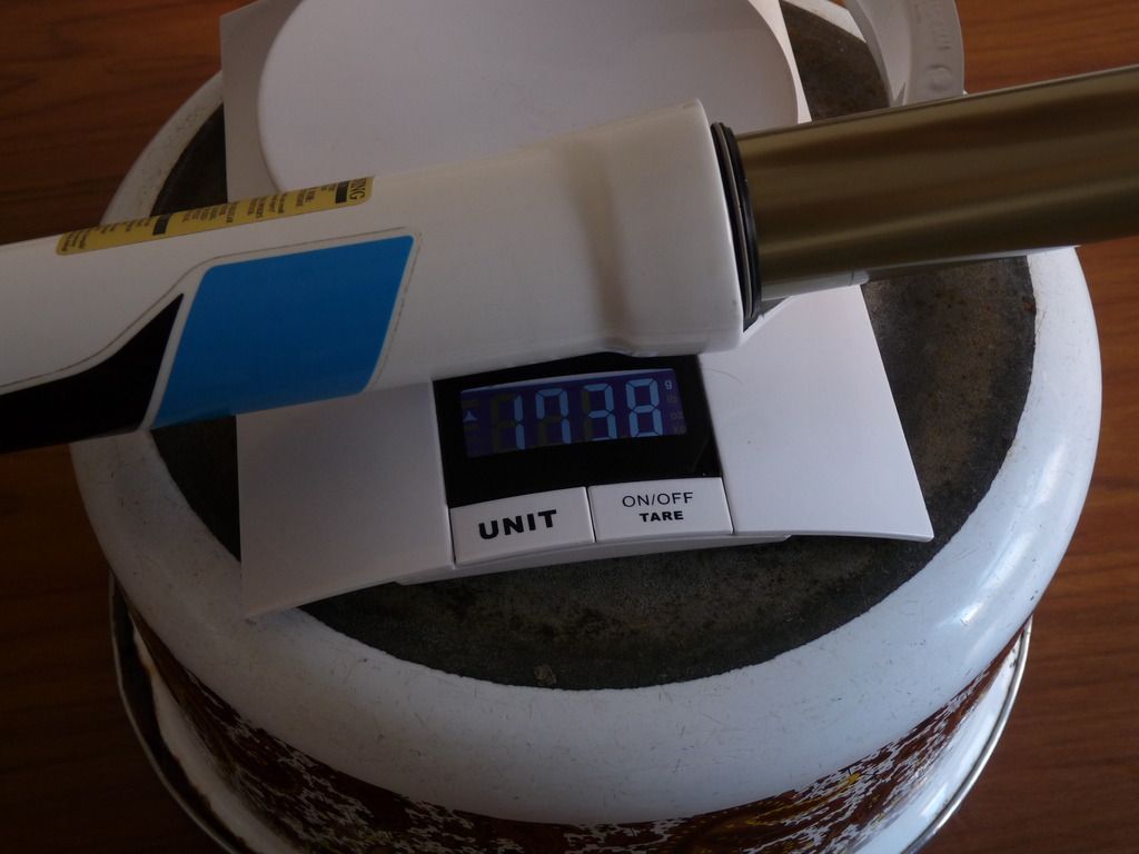

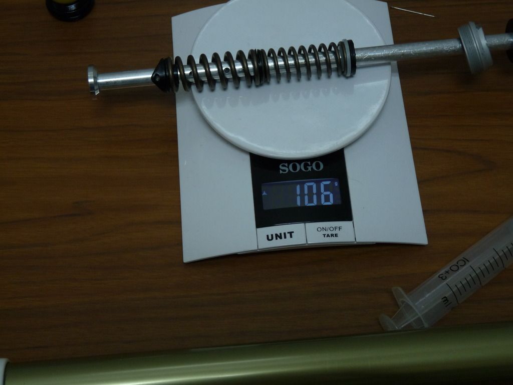

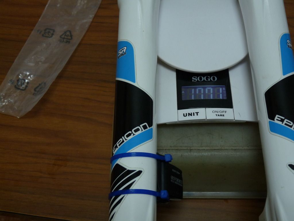

    peso montada
    aceites :
    castrol grand prix fork oil 15w 58 mml para el sistema hidraulico ( cartucho )
    castrol gps 15w-50 para las barras 15 para cada una
    y me dejo uno que es un pote de cristal sin marca gentileza de mi hermano
    que me hizo compañia desde las 5 hasta las 9 :):):)
    y eso es todo
