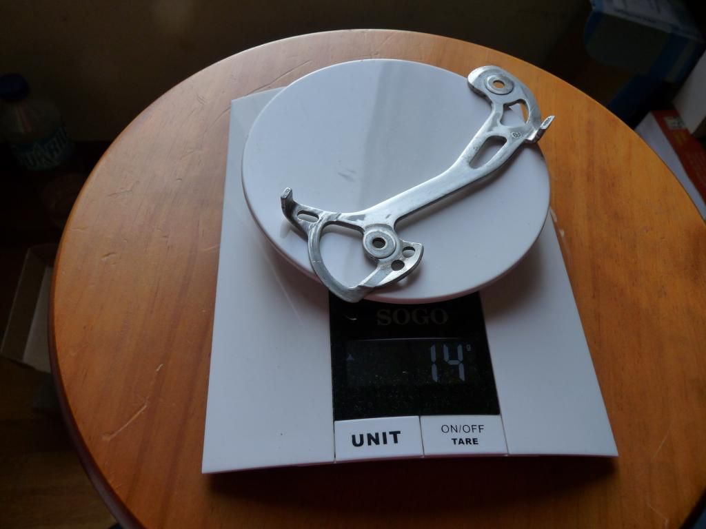

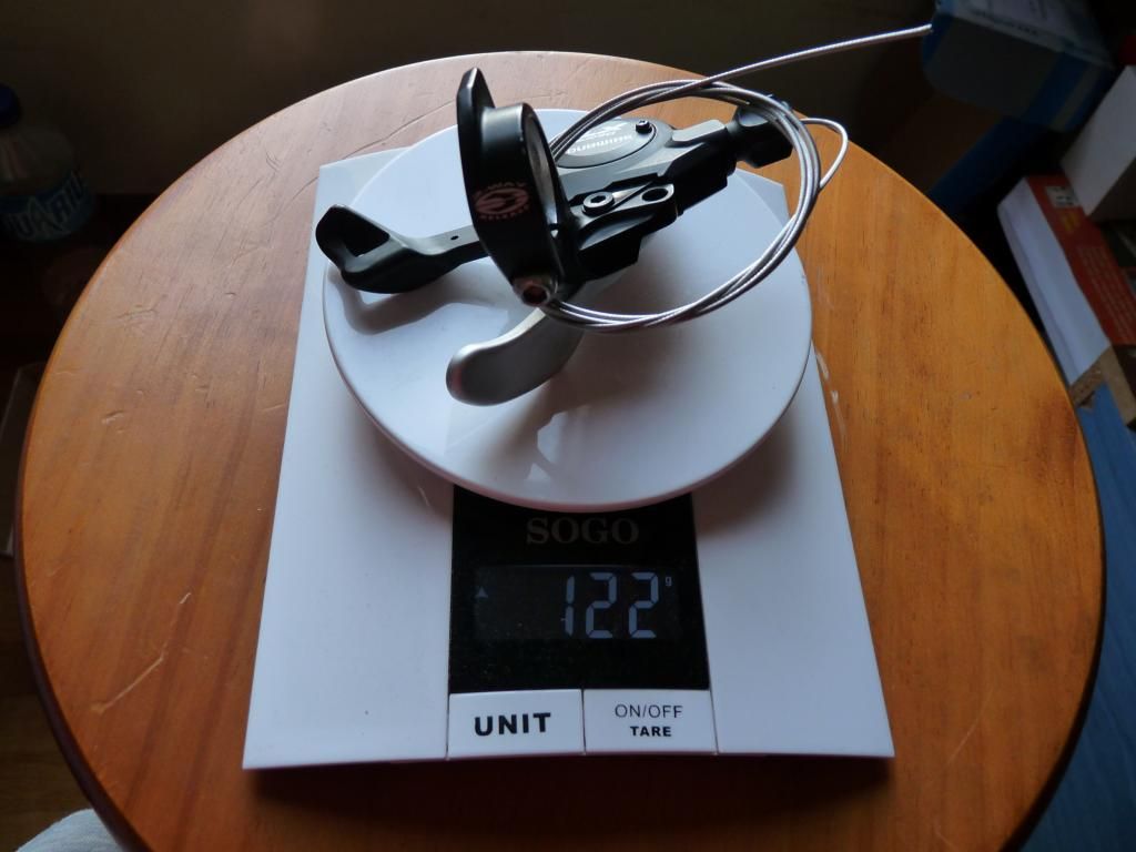

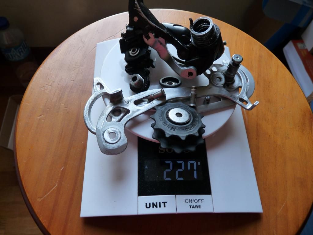

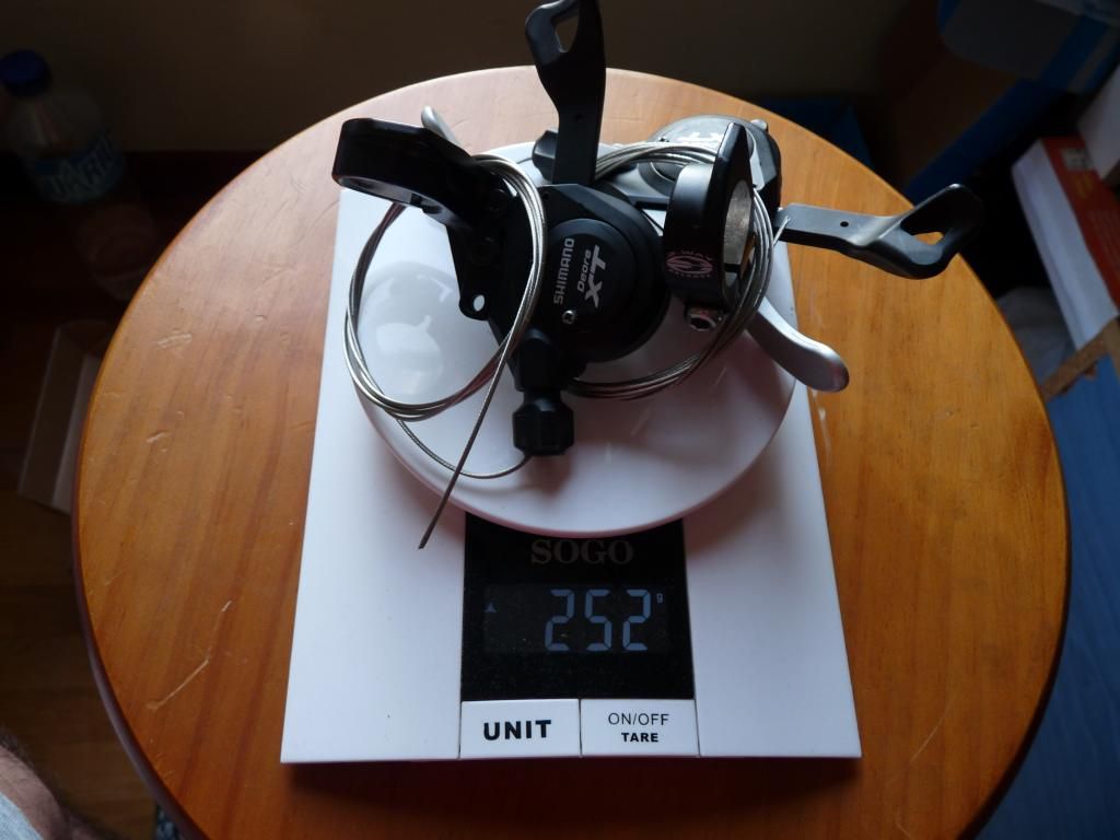

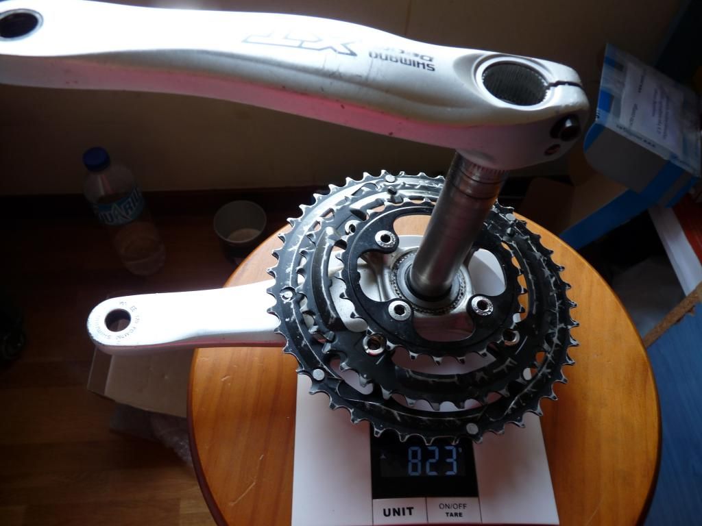

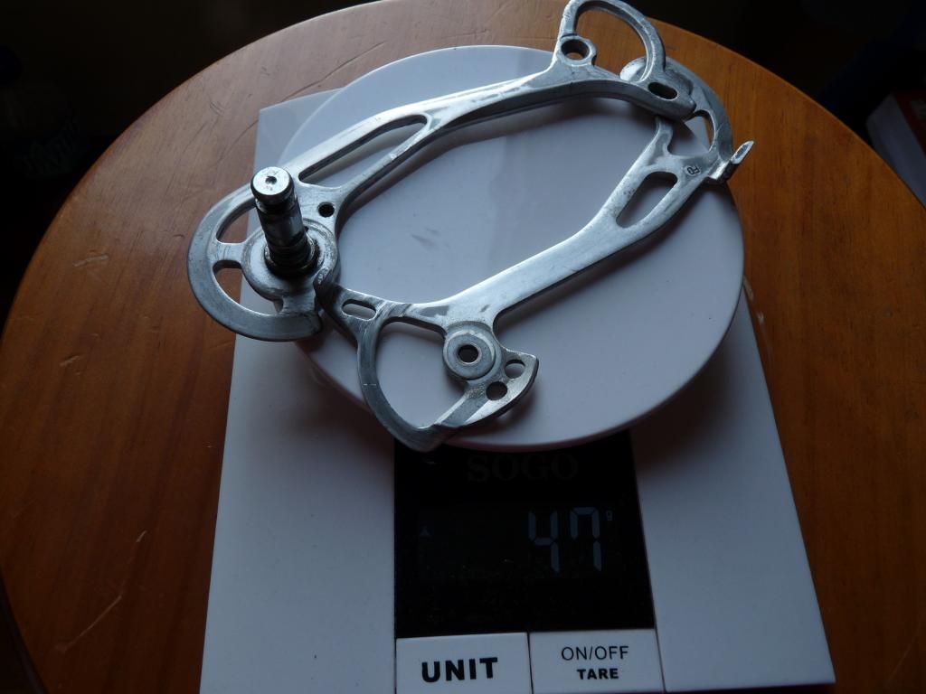

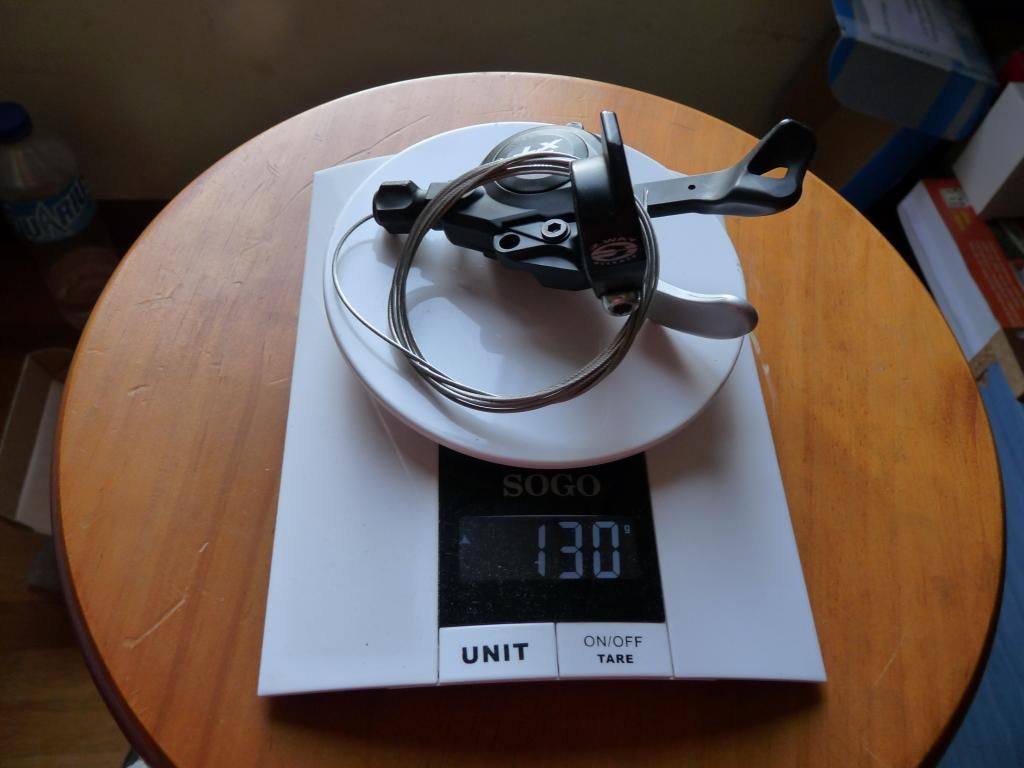

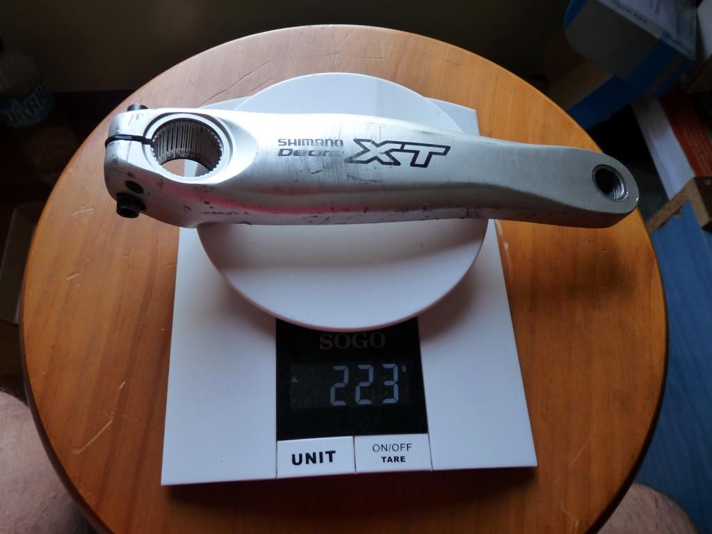

    bueno a lo largo de esta semana me han llegado nuevos juguetes , unos me han echo mas ilusión y otros menos :rolleyes::rolleyes:

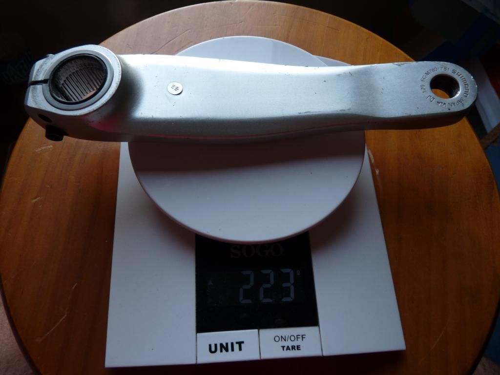

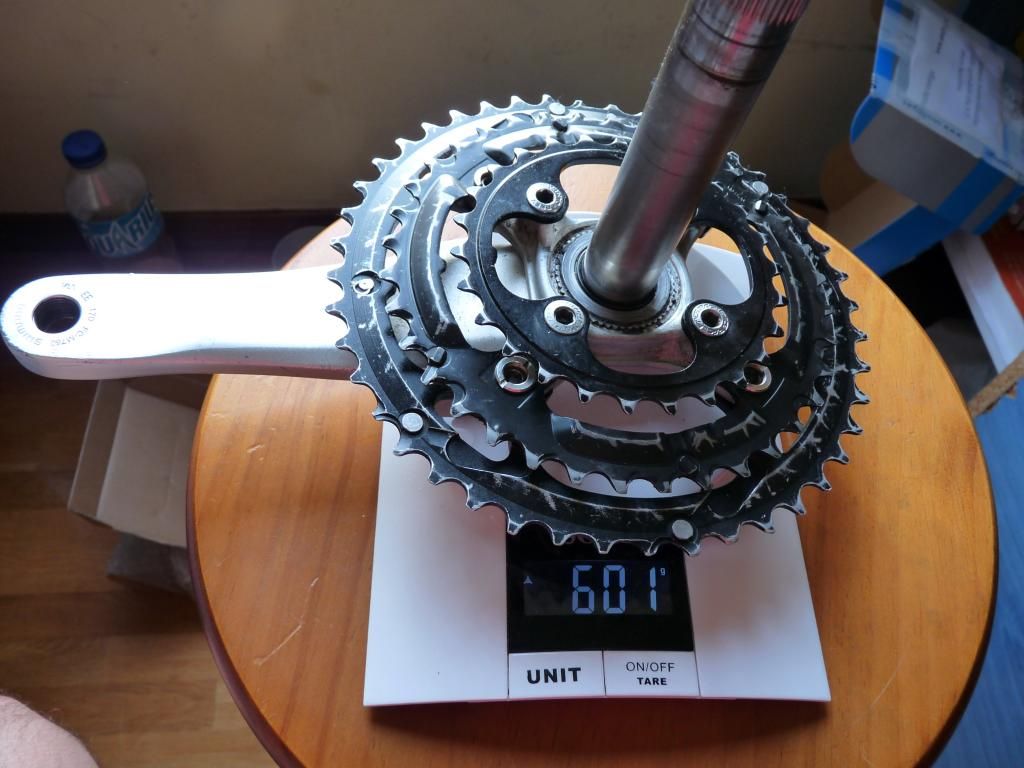

    el que menos creo han sido las bielas XT , aparte de el lamentable estado de el plato de 44 el peso ..... deja pero que mucho que desear
    según esta peña ( no peso las mías por que están montadas :D:D:D , pero lo are )
    http://www.kingbarcelona.com/es/platos-bielas-shimano-deore-fcm590-9v-175mm-negros-p-4168.html
    y según yo , bueno la bascula :D:D las XT de 170 pesan .....
    me estoy ahorrando 59 gramos o_Oo_Oo_O son usadas .... llegan a ser nuevas .... y por la diferencia de precio .....
    las bielas las compre en el foro a muy buen precio y me vienen tres bielas :eek::eek::eek::eek:
    con lo que pienso mandar a tomar por culo las trasmisiones 3/9 :eek::eek::eek: pasamos a la nueva dinastía la dinastía de las 3*2 /9 infinidad de desarrollos posibles problemas en las subidas eliminados de un plumazo
    problemas con las flacas también y todo a cambio de poder cargar en el maillot una segunda biela con sus correspondientes platos :):):) ( nota mental , tengo que pillar le a mi hermano un maillot con el bolsillo grande :D:D:D )
    con una buena pulida y un plato nuevo ( que viendo los palos que pegan con XT esta claro que sera deore :):))

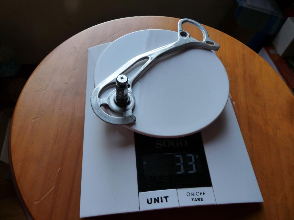

    el cambio trasero limpio desmontado y a medio pulir .
    por razones desconocidas, en ninguna de las cuatro ferreterías que e preguntado vendían accesorios para dremel por tanto me toca pulir a mano y estoy hasta los mismísimos co*****
    pero una vez terminado creo yo que merecerá la pena

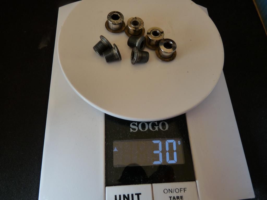

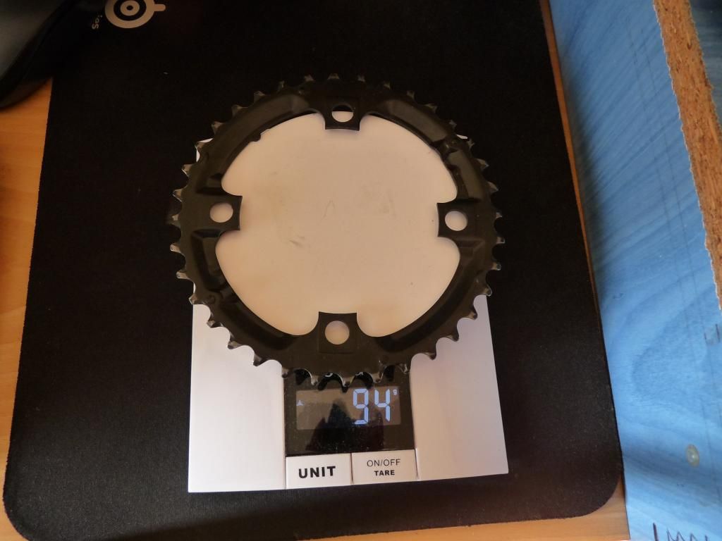

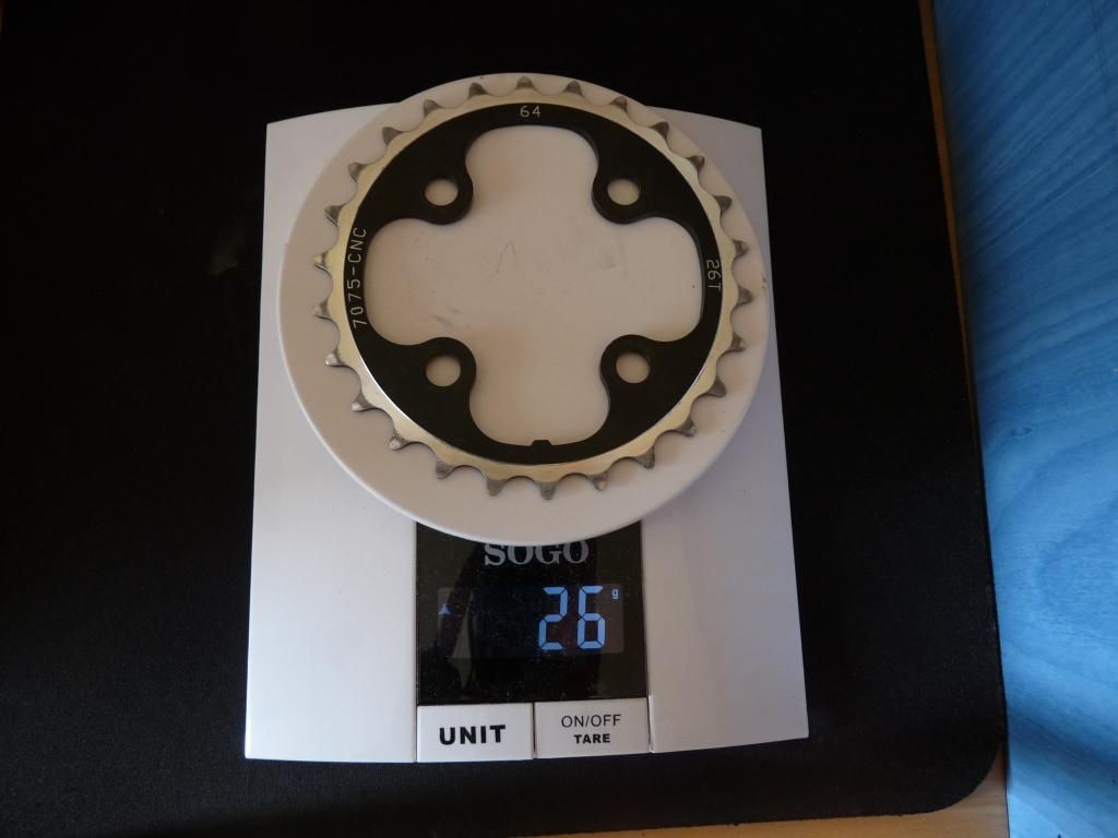

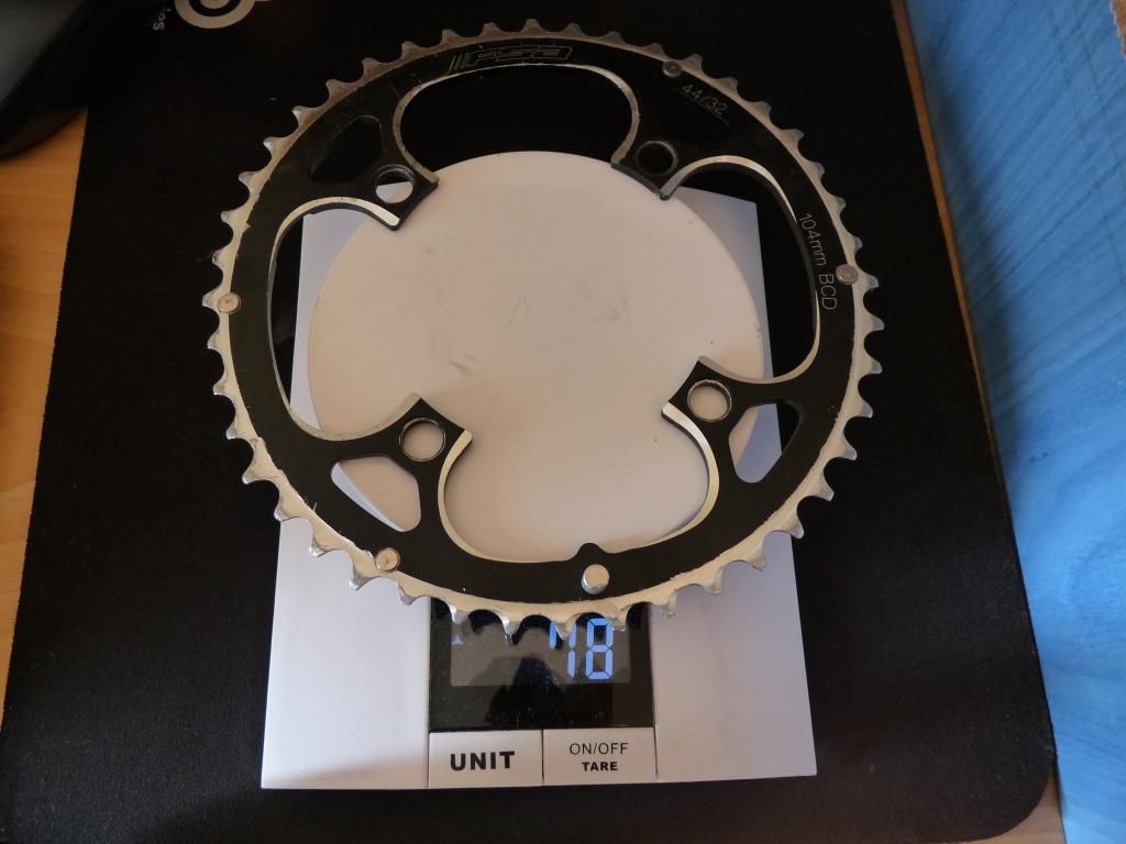

    por aburrimiento y necesidad desmonte los platos y para que no os aburrais subo fotos con los pesos ( que son muy interesantes )
    un FSA 44d
    un shimano sg-x m9 u-36 kl1
    un 7075 CNC 64 26T ( imagino que es un FSA )
    el puñao de tornillos varios .... (4 specialized 2campagnolo 1 raceface y uno sin marca :eek::eek: )
    conclusiones .....
    aparte de cambiar el plato de 44d por uno igual o similar creo que sera conveniente cambiar también el plato shimano/pesado 36 d
    eso y poner un poco de orden en los tornillos ¿unos KCNC azules tal vez .... ?
    pues eso es todo de momento

    Menuda diferencia d peso el plato mediano....
