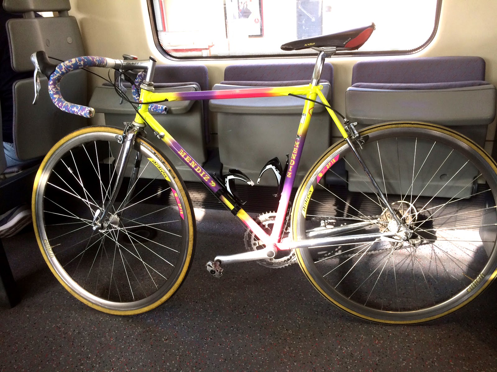

    Llevo desde que comenzó todo el tema del coronavirus entrenando en casa con una bici de spinning, pero el problema es que es un mamotetro de cuidado, y tampoco es que el salón de mi casa sea enorme, así que me estaoy planteando la opción de adquirir un rodillo interactivo.
    La cuestión es que poseo una Mendiz de carretera algo viejuna:
    Y quería reutilizarla como bici para darle al rodillo, la cuestión es que trae un cambio 2x7 y tengo la duda de si sería utilizable con los rodillos TACX, Elite, WAHOO, etc...O tendría que hacer alguna modificación...
    Gracias!

    Imagino que tu bike es eje de 9mm, el rodillo tacx que yo e tenido si valía para tu Bike ya que trae eje de 9mm y eje de 12mm.
    El cassete o velocidades nada tiene que ver para que te valga

    La cuestión es que buscaba algo tipo Wahoo Kickr o TACX Flux 2...pero según estoy viendo creo que solo son compatibles con cassettes de 8 velocidades...de ahí mi pregunta.

    Marca: Tacx.
    Referencia del fabricante: T2980.
    Rodillo interactivo de transmision directa.
    Necesita estar conectado a la red electrica de110-240 voltios.
    Incluye el nucleo para poder poner un cassette Shimano/Sram de 11 velocidades. El cassette no esta incluido pero recomendamos adquirirlo aparte para no tener que realizar la incomoda tarea de desmontar el d la bici. Un cassette sencillo con desarrollo similar al que utilizas sera suficiente. Si llevas gripo Campagnolo deberas adquirir el nucleo compatible con esta marca, que se vende separadamente.
    Me da que si que te vale con tu cassete
