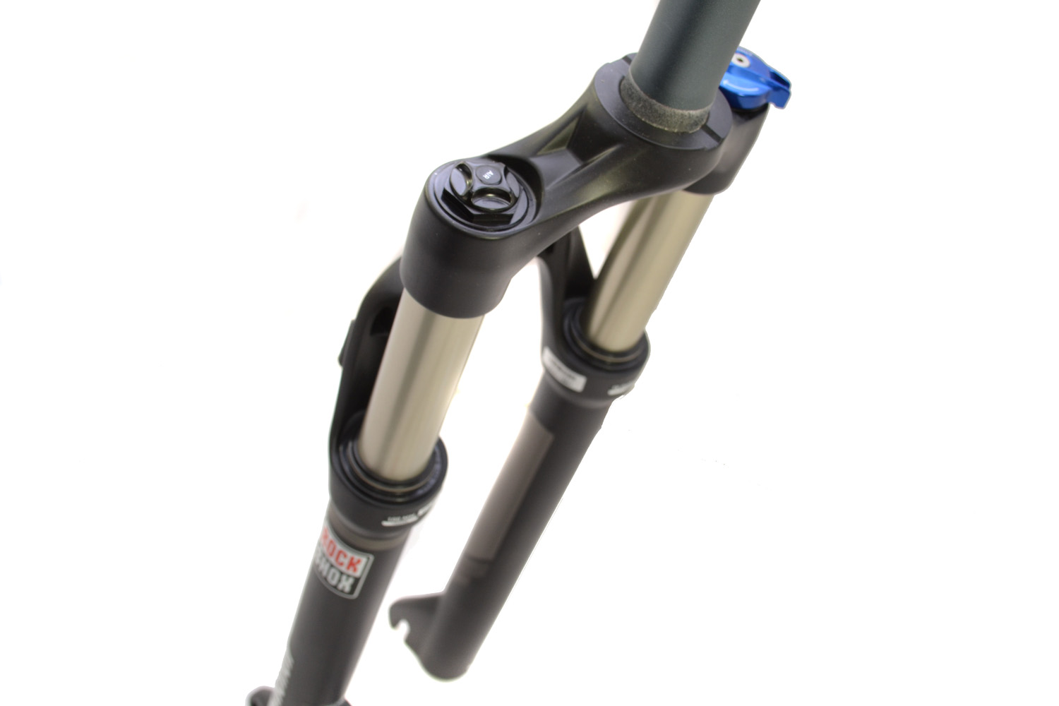

    Sacale una foto a la parte de arriba, por la izquierda. Y ya te digo si es de aire o no.

    Aquí la tienes [​IMG]
    Esto por abajo
    Por lo que deduzco que es de doble cámara? Parte de arriba muelle, parte de abajo aire?

    No. El tornillo de abajo simplemente es para desmontar. Tu horquilla es de muelle, y lo que tienes que hacer, es girar la rueda que pone preload, para hacerla un poco más blanda o dura.

    Mira, no me hizo falta llegar a casa, y fotografiar la mia. te dejo dos enlaces a fotos.
    En ésta, si te fijas, arriba tiene un dial parecido al tuyo, pero que pone air. Eso es un tapón, que, al desenroscarlo, nos aparece la válvula del aire.
    http://d3d71ba2asa5oz.cloudfront.net/62000107/images/rs8630000n3.jpg
    Y en ésta segunda imagen, en la botella de la derecha, según la ves, arriba, se ve la pegatina que yo te digo, que es la tabla de presiones a meter, según peso del ciclista.
    http://i63.tinypic.com/wqt3d4.jpg
