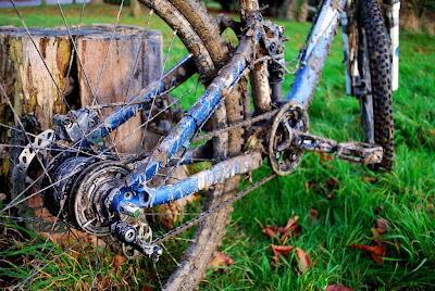

    Algunas fotiquis:
    El susodicho
    Todo el kit:
    Ya radiado y con el acople del cambio montado:
    En la báscula del chino
    Y unas fotos de en las condiciones que ha tenido que trabajar hoy :aplauso2
    Cuando tenga otro rato ya colgaré mas fotos de como se ve la bicha .... limpia :mrgreen:

    ¿Podrías poner unas fotos del alfine en las punteras, para ver la fijación?

    Del tensor podrías montarle un rollcoaster o similar lo más horizontal possible, con la torelancia suficiente para que la suspension bascule libremente...
    Lo más pequeño que sea posible, que sino no estamos solucionando del todo uno de los males de los cambios tradicionales: el amor desenfrenado que le tienen las piedras :mrgreen:

    En cuanto tenga mas tiempo tiraré fotos, però para que te hagás una idea queda así (las fotos son de un blog de internet, en una trance X2)
