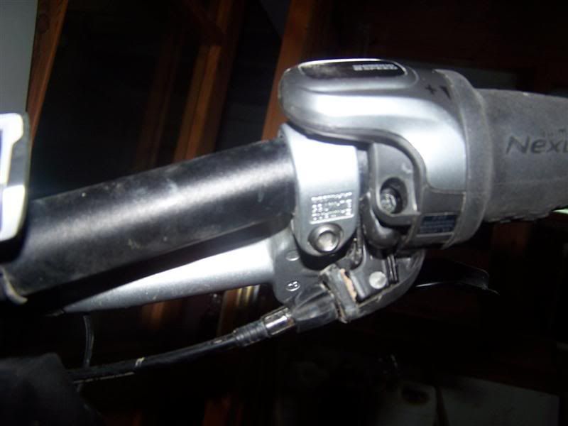

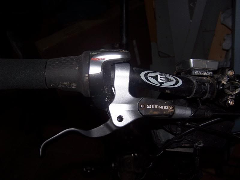

    Por cierto, ya he solucionado el tema del mando. Cambié los frenos de la otra bici, unos XT, por los que llevaba en la reign, unos Avid 3, y como los Xt llevan el tornillo por debajo ya pasan bajo el mando y la cosa queda mas fina. Unas fotos:
    Un saludete
