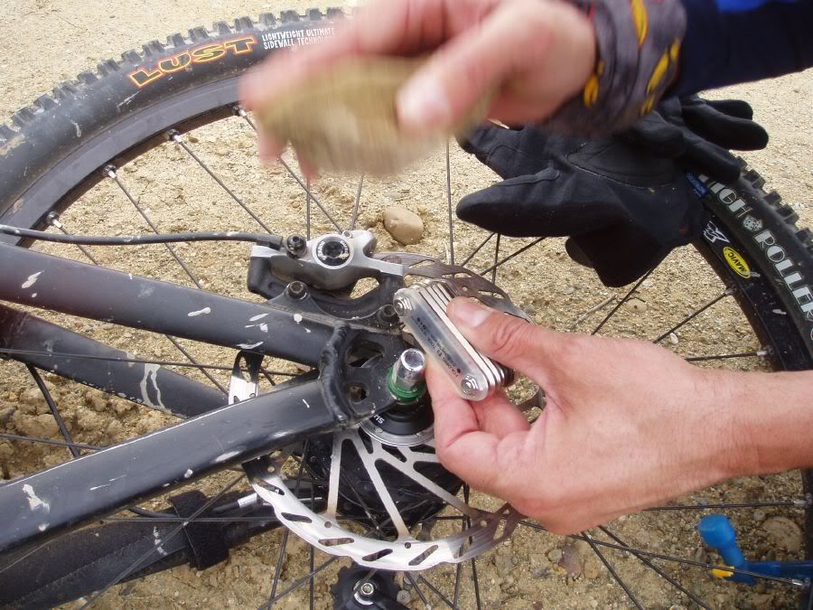

    Bueno, sigo con la evolución. Ya me llego el pedido de bike y hay algunos cambios:
    - He cambiado el tensor por uno monorueda. Mejor estética, 170 gramos menos por 15 euros y me parece que irá mas protegido.
    - He quitado la última brida que aguantaba el cable antes del buje, en la vaina, y he puesto velcro, para facilitar el quitar y poner la rueda. Sobre este tema estuve haciendo pruebas y es mas fácil desenganchar el cable que quitar cada vez el acople del buje. Cuando lo tienes claro son 15 segundos.
    - He cambiado el piñon trasero de 18 por uno de 20. Así me queda una superprimera para los muros y una 2 mucho mas agradable de utilizar. Evidentemente a mi gusto. Ayer en una ruta que para lo que yo hago habitualmente la podria considerar rally utilize todo el cambio però en ningun momento me hizo falta mas, ni por arriba ni por abajo. Eso si, ahora llevo un cambio que en llano y pedalando a buen ritmo con cadencia alta dificilmente llegarás a 30 km por hora. Suficiente para mi.
    - Cambie tambien los pedales de plataforma que llevaba por unos automáticos normales, para ganar un poco de peso.
    En resumen: La bici ha quedado bastante a mi gusto, ahora a ver como evoluciona con el tiempo mi opinión al respecto. Y de peso ha pasado de los 15630 que pesaba de origen a unos 15700 y algo que pesa ahora. Exacto no lo se que no la he pesado limpia. Y la ****** a veces pesa mas de lo que nos pensamos.
    En cuanto tenga un rato ya le tiraré alguna foto al nuevo aspecto.

    Por cierto, tuve mi primera incidencia mecánica: Se me aflojo el cierre del adaptador del centerlock por no haberlo apretado suficiente. Nada que no pueda arreglarse con la herramienta adecuada:
    Un saludete
