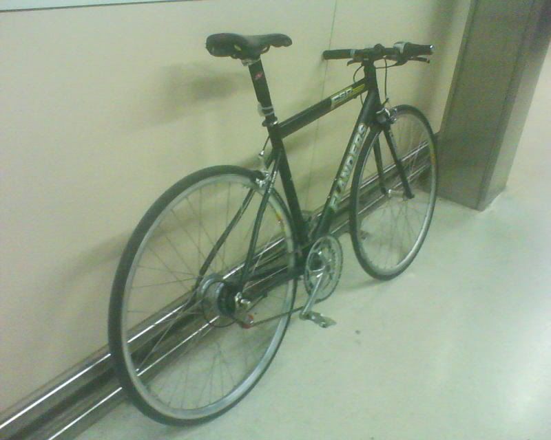

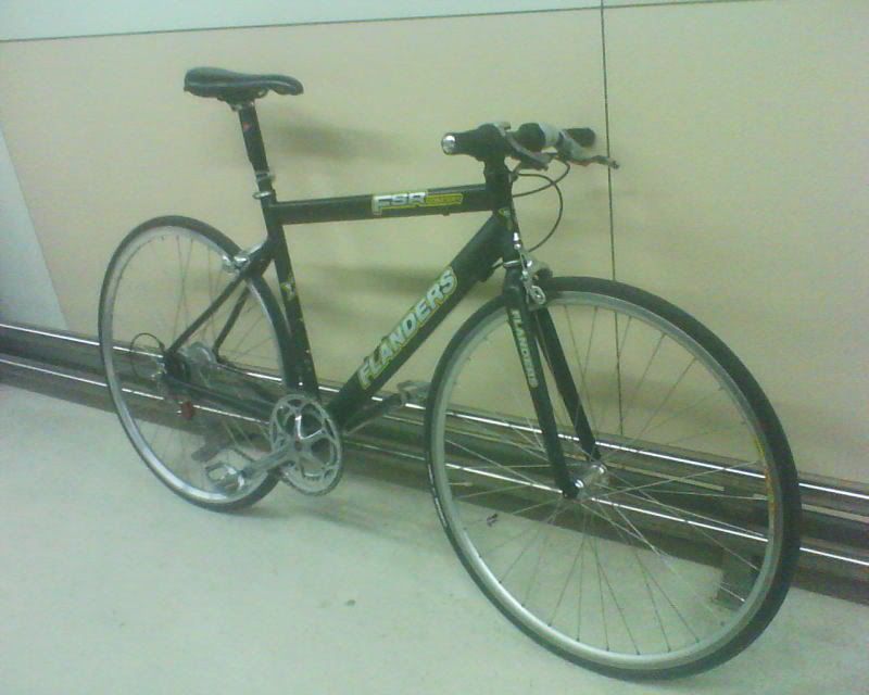

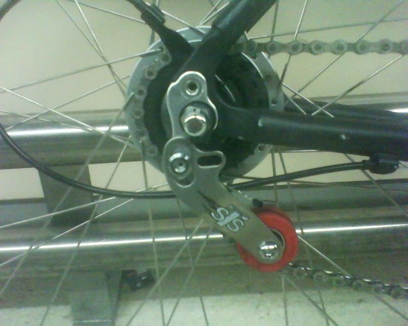

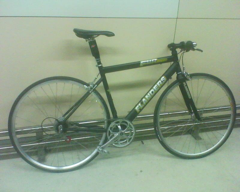

    Tras una semana con el nuevo juguete, os escribiré unas lineas sobre el buje Nexus-8 que como sabréis, es idéntico por dentro al Alfine.
    En el montaje no he tenido ninguna clase de problema, la arandela que se comenta, pues me costó un rato meterla también, pero vamos, como dice Jam le coges el truco rápido. El cableado lo hice parcial y no completo, ya que pude aprovechar más o menos los topes del cuadro. Cabe destacar que las arandelas que se ponen en el eje para que no rote, sólo permiten posiciones muy determinadas de 180 grados, con variaciones de 15 grados si las cambiamos de un lado al otro (quien los hayan montado sabrán de que hablo, por si no queda claro) De manera que la entrada del cable al buje, queda condicionada y para que no quedara muy expuesta, y evitar montar la funda completa y sus bridas la monté mirando hacia detrás. Una vez montado el cable y las fundas ajustadas, hice el ajuste del cambio tensando el muelle un poco y tirando del cable. Una vez sujeto el muelle tensaba, tensando un poco desde el mando y perfecto.
    Ahora hablaremos, de las sensaciones :mrgreen: el apartado sin duda más sujetivo. Para que os hagáis una idea, la bicicleta es una Flanders de carretera original con grupo sora de unos 9,5 kg, ruedas de 32 radios, que posteriormente fue adaptada para ciudad con un manillar plano y unas manetas de ciclocross procedentes de la bici de ciclocross que uso para entrenar en carretera y ciclocross.
    Antes de que digáis nada, el plato es una paella, pero con el consigo los mismos desarrollos que tenía con los cambios sora (39-52 y 12-25)A primera vista te llevas un chasco, estéticamente puede que no convenza mucho, se ve el buje "ahi to tocho" en la rueda en una bicicleta "fina", si la levantas todavía peor, ya que al haber eliminado el peso de desviadores, platos, mando y demás recae detrás notablemente. Lo que más me sorprendió cuando estuve rodando por la calle para terminar de ajustar el tensor y demás, fue la ausencia de sonido alguno del rueda libre. La suavidad típica en Shimano queda patente desde el primer metro, el cambio gripshift va muy suave pese a la curva del cambio y se muestra bastante eficaz, aunque lo encuentro poco preciso, o quizás demasiado suave. A la hora de cambiar, se transforma en un concepto totalmente diferente, de una forma mucho más activa, respeto a un cambio normal, ya que cambias en cualquier momento y circunstancia, sin pensarlo prácticamente. Cuando paras en semaforo lo bajas al 1 y luego vas subiendo, las aceleraciones son brutales, a pesar del elevado peso de la rueda. Los desarrollos están muy bien dimensionados para ciudad y permite acelerar y cambiar de marcha con soltura.
    La conclusiones son totalmente positivas y como paso previo al rolhoff me ha convencido de verdad, así que empezaré ahorrar desde ya ;). Espero que os haya sido de ayuda.
    PD: Lo sé, falta quitar el plato "pequeño", pero al sacar la biela con el extractor se me paso la rosca de la biela donde hace fuerza el extractor (lo entré todo)... Estoy por quitar el plato con la radial.
