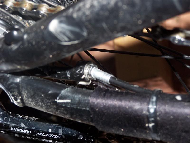

    El sistema de freno de la funda del cable en el mando original del Alfine es mas grueso que el del nexus. Lo que hice fue embutir una cabezilla que me habia sobrado de las llantas para reducir el diametro y que asi el final del cable no se me colase para adentro. Y luego poner el tope del cable un cm mas largo de la medida del manual para compensar la distancia. Explicado sueno complicado pero es una autentica chorrada. A ver si se observa bien en la foto

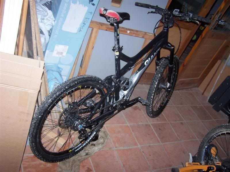

    A ver, cuelgo algunas fotiquis mas de como ha quedado el invento:

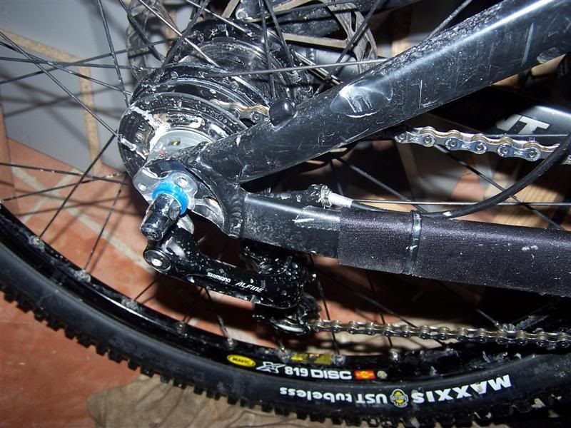

    Vista del tensor y el mecanismo de cambio
    Vista general

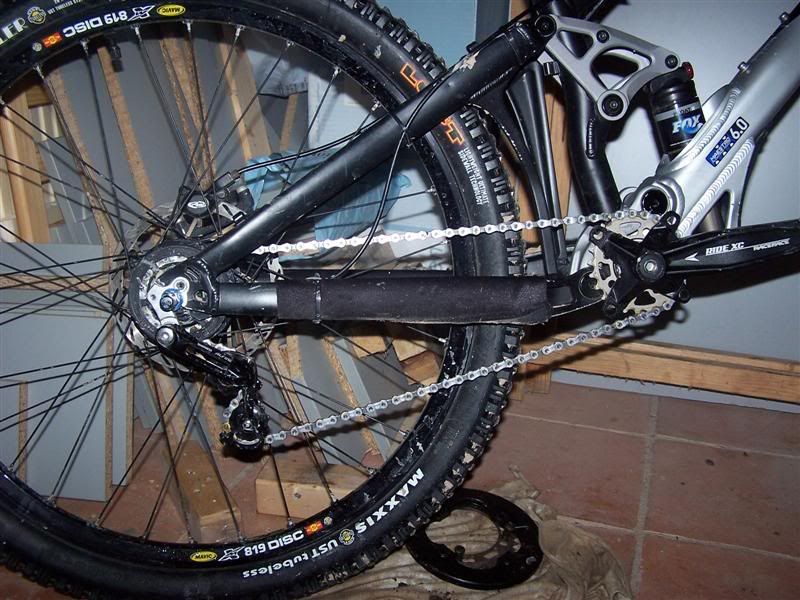

    La zona de transmisión queda muy limpia, minimalista casi. De momento llevo la cadena muy larga, hsta que decida que hacer con el tensor y pueda probar que la relación de transmisión es la adecuada.

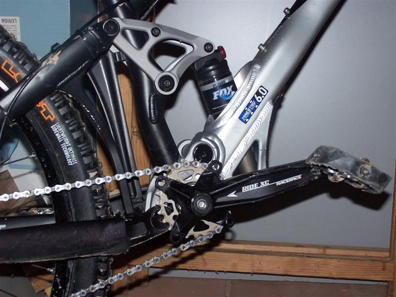

    Observese lo limpia que queda la zona de las bielas. El barro salia bastante mejor, y si algun dia doy con el plata en una piedra empezaré a preocuparme, jejeejej. Mucha luz al suelo. Las bielas quedan raras, pero peor quedabans las Xt que llevaba antes
    Una foto de como quedaba antes para comparar
