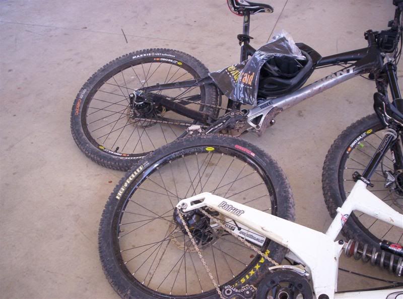

  19. jam
    jam Mat ;-)
    Nov 12, 2004
    1,724
    ¿En el tiempo o en el espacio?
    Bueno, hoy he podido provar brevemente un rh, en cuando tenga un ratillo ja pondré los comentarios
    La prueba del dia:
  20. Robledalmadrid
    Robledalmadrid Miembro activo
    May 5, 2005
    2,241
    esperamos impacientes esa comparativa, tanto del buje como del tipo de bici, sistema de tensión de la cadena... genial jam. y ese desviador??? nostalgia chatarrera quizás
