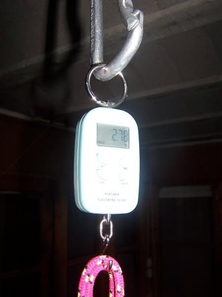

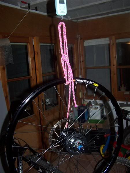

    he buscado en el post una foto en la bascula que puso jam de la rueda montada con el aro 819 y no la encuentro, alguien me puede decir donde esta?

    La rueda montada entera con la báscula no la recuerdo (el buje solo si, en la primera intervencion del post)

  7. jam
    jam Mat ;-)
    Nov 12, 2004
    1,724
    ¿En el tiempo o en el espacio?
    Uf, no me acuerdo de donde las colgué:
    Un saludete
