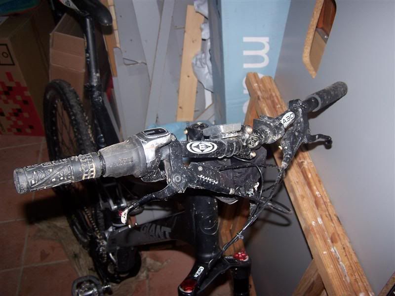

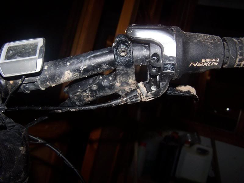

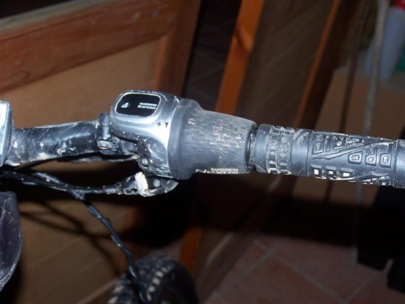

    Ahora algunas del mando. Queda un poco tocho, y la lástima es que la maneta de freno no me entra por debajo, en el hueco que hay para ello, ya que está mas pensado para bicis de ciudad.
    Vista del manillar

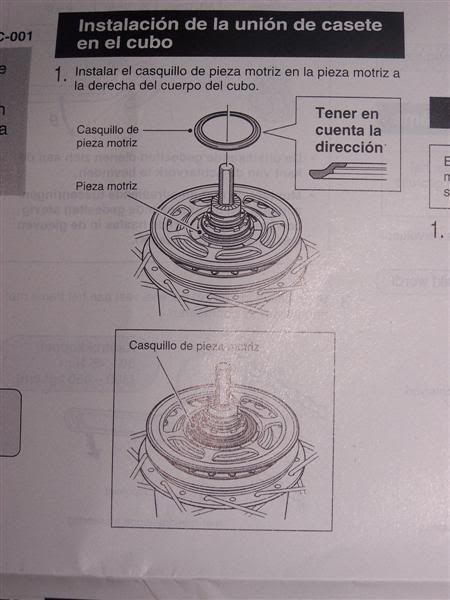

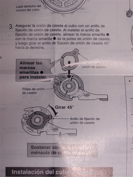

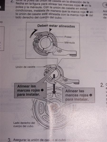

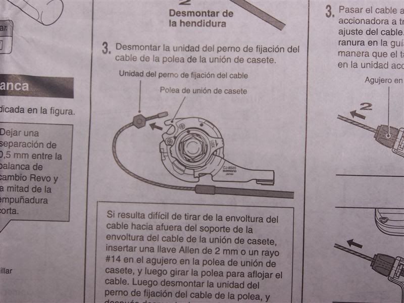

    Y respecto a montar tiene poco secreto
    Primero montar el piñon. El cierre de seguridad cuesta un poco.
    Despues meter y anclar el mecanismo de cambio. El pestillo de cierre sirve para poder desmontar la rueda siempre que queramos.
    Luego montar el cable
    Y luego pasar el cable, que es todo de una pieza por lo que no cuesta nada. Graduar el cambio, que es algo tan senzillo como poner 4 y hacer que dos marcas amarillas que hay coincidan y a rodar.

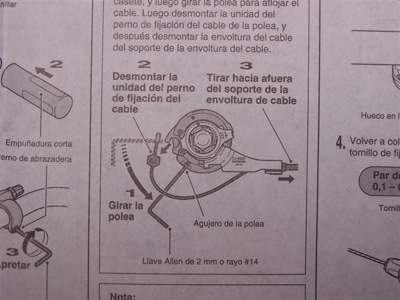

    PD: en el fondo, lo unico que hace falta es desmontar el puño del Alfine y medir el diametro de la garganta donde se enrolla el cable. O medir los mm de cable desplazados por cada click, e ingeniarselas para que un pulsador o un mando de puño haga algo parecido. En Rolhoff te lo dicen. En Shimano no lo he buscado. En el peor de los casos, un tunning al mando del Alfine, supongo que es esto,
    12403-2-1337 Shimano NEXUS Revoshifter CJ-8S20 8 schwarz/1700 mm 1 7,90 € 7,90 €
    Por 8 euros, puedes hacerlo a lo fino (despegar piezas, limar) o a lo bestia: me parece que el apriete al manillar es el unico tornillo que se ve, y el indicador de marchas como que da igual. Dremel a saco, corte por doquier, reduces tambien la anchura del grip, un poco de resina epoxy con fibra de vidrio (en su defecto, cualquier tela vale) para reforzar/sellar los agujeros que habras dejado, y mando custom mas pequeño en un momento.

    lo que si parece es que el nexus es un tocho que ni cabe el freno junto al mando, por eso preguntaba si recomendais uno que funcione bien, discretito y que te permita meter el freno debajo... la intención es servirselo al mecánico en bandeja...

    Es una polea doble, Jtek Engineering las vende, no se quien lo importara. Probablmente te toque comprarlo por internet, son articulos poco comunes aqui en España para usuarios minoritarios.
    Pero por 8 euros, yo compraria otro mando Alfine y le meteria el serrucho, le puedes dejar mas estrecho.
