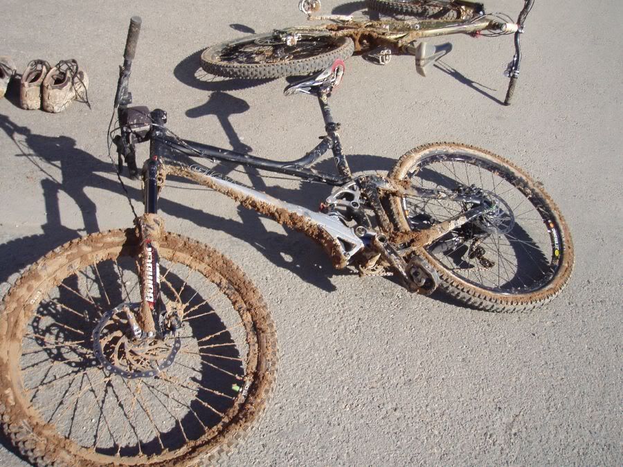

    Bueno, y ahora después de los comentario anteriores, añadamos algo
    Hoy he podido volver a salir con el bicho, y he podido sacar algunas conclusiones mas
    La primera, y repetida, en barro va de vicio. Si, me he vuelto a poner en un marrón similar al del primer dia, y me ha tocado hacer un par de km's con la bici al hombro. Cosas que pasan. Por suerte luego la cosa ha mejorado.
    La segunda: Los cambios són super rápidos, y solo en algunas marcha tienes que suavizar la fuerza que haces durante un momento. Si no no entra, però solo en algunas. Lo que si que me ha pasado bastante es que al ir tan fino el puño muchas veces engranaba mas marchas de las que queria. Tengo que acabar de "reprogramar" la muñeca, muy acostumbrada al X0, que va en sentido inverso, y mucho mas "rústico"
    La tercera: Relaciones de cambio de momento ok. La corta me sirve para mis pocos watios y ruteando hoy no he pasado de 6, excepto en un pequeño tramo en asfalto en ligera bajada, donde pedaleando con brillo en 8 iba a unos 35 por hora. Para mi uso suficiente, de hecho pensaba que aún me quedaria mas corta. Lo que si que tambien necesito mas km's es para acostumbrarme a la relación, que aunque suficiente es diferente. O sea, antes miraba una rampa y mentalmente ya tenias claro que tenias que hacer (bajar 3 y arriba, por ejemplo) mientras que ahora aún no voy suelto. Però supongo que es mas un tema de ir haciendo km's que no de otra cosa.
    Sobre el rozamiento no puedo opinar, que hoy la bici volvia a ir con 3 kg de barro, y el suelo chupaba las ruedas como si le fuese la vida en ello.
    Cuarta conclusión: Cuanto ruido hace un cambio convencional!!!!. Hoy he podido hacer mi primera trialera en condiciones, que para los que la conozcan ha sido el recorrido de un DH del campeonato de Catalunya, el de la prueba de Tartareu, con mucha piedra. Y me ha sorprendido mucho la ausencia de ruido, de hecho hay momento en que piensa que has roto la cadena, y que por eso no oyes nada. Sensación curiosa hasta que te adaptas. Respecto a la respuesta de la bici con el buje respecto a cuando la llevaba con convencional no he apreciado ninguna diferencia. Solo silencio.
    Lo que si que me parece que le voy a hacer al alfine va a ser un test de fiabilidad: No lleva ni 50 km's y ya le he metido 2 lavados a presión intensivos para conseguir sacar todo el barro que pillo :mrgreen:
    Seguiremos informando

    buf pues muy mal eso del lavado a presion, como se te meta agua, adios : la humedad hace pupita al lubricante (algun mecanico te lo podria precisar mejor) y deja de lubricar correctamente , mas rozamiento, mas desgaste prematuro y posible oxido (bye bye engranaje). y un rodamiento del buje, lo puedes cambiar, pero el planetario deberias cambiarle el aceite con mas frecuencia si lavas a presión.
    por cierto otro problema de las transmisiones integradas rohoff inclusive, efectivamente, pues supuestamente son mejores para el barro, y sin embargo son mucho mas delicados a la hora del lavado no? vamos yo no le acercaba la karcher ni de broma

    Robledal... los 2 años que llevo con Rolhoff han sido como los dias que lleva Jam, es decir, karcher a to pasto y sin comtemplaciones en cuando la veia sucia, incluso pa quitar el polvillo veraniego uso karcher de gasolinera y el Rolhoff, ya veremos Alfine, para mi ha pasado con nota muy alta.
    Ahora, Rolhoff tiene rodamiento. Alfine tiene bolas, estamos esperando las cronikas de Jam. Por cierto Jam que Rolhoff da un baño a Alfine en aceite :p jis, jis como barro pa dentro... no, me explico... Engrasar el Alfine significa meter en aceite el mecanismo interno una vez que te has tomado la molestia de desguazarlo... a ver si pongo las fotos que vi por alla de como se hacia el engrase del Alfine :?:

    Es curioso, porqué esto siempre me lo ha dicho tambien de los rodamientos de la doble, y yo siempre he limpiado las bicis en la gasolinera, con un cierto cuidado pero sacando el barro incrustado si lo tenian, y nunca he tenido ningun problema. Y la verdad, si tengo que elegir entre limpiar la bici con un trapito o cambiar algun componente de vez en cuando porqué la manguera no le ha sentado bien lo tengo claro. Que le den a la bici, no la tengo para mirarla, si no para usarla. Aunque entiendo a la gente que le gusta llevarlas impolutas.
    Y sacar ESTO con un trapito es demasiado entretenido, jeejejeej
