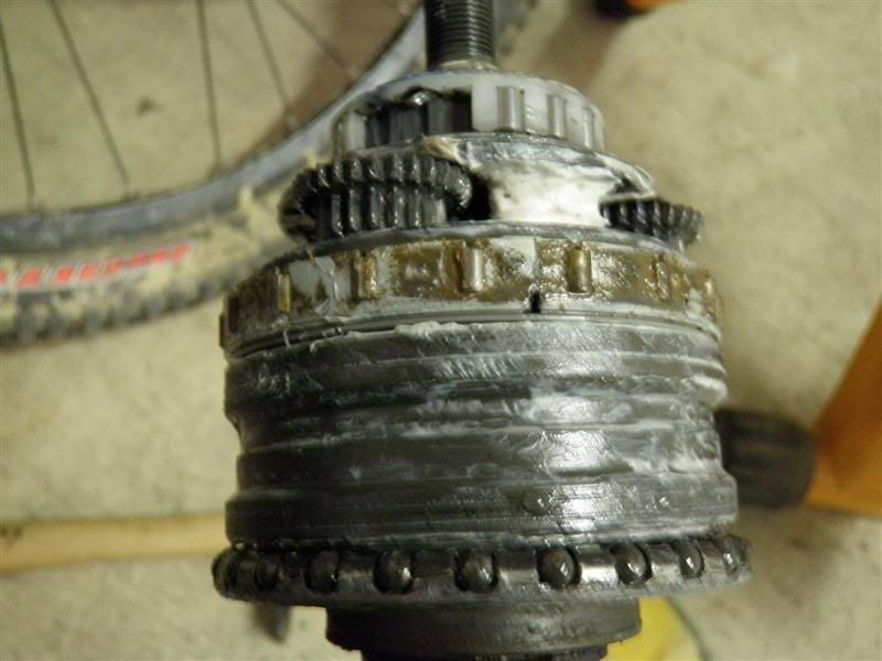

    Despues de la ruta en la que probé la "estanqueidad" del buje la bici se quedo parada hasta el jueves pasado, que toco nocturnilla con trialera, ya que estuve unos dias de ruta ens la tracks, y luego otros dias de salida con la cria, y para todo esto me lleve la otra bici, con cambio convencional
    O sea, que la bici, despues de esto:
    se ha estado unos 15 dies parada. Total que para la nocturnilla le engraso la cadena y a rodar.
    Al principio todo igual que siempre, però en la primera rampa bestia noto que la primer no entra. El mecanismo externo se mueve sin ninguna diferencia però no entra la primera, y a veces tampoco la segunda. A medida que vamos rodando la cosa cada vez va mas rara, y hacia el final no me entraban ni 1,2, ni 7-8. Supongo que el dia del agua le habrà entrado arena o barro y por eso se encasquilla, però como no tengo tiempo para mirarlo dejo la bici en el garaje y el finde cojo la otra.

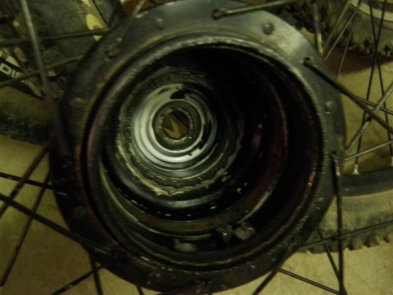

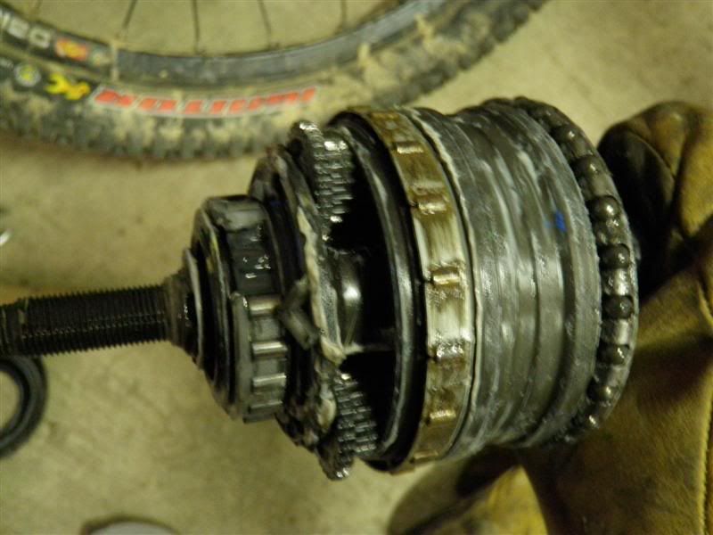

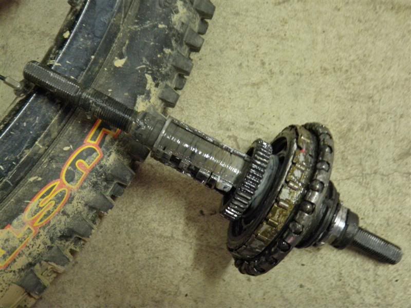

    Y hasta hoy no le he podido dedicar un ratillo. Total que pillo las herramientas, desmonto el buje, que por cierto me ha sorprendido lo fácil que es, y a ver que pasa. Y a partir de aquí buenas y malas sorpresas.

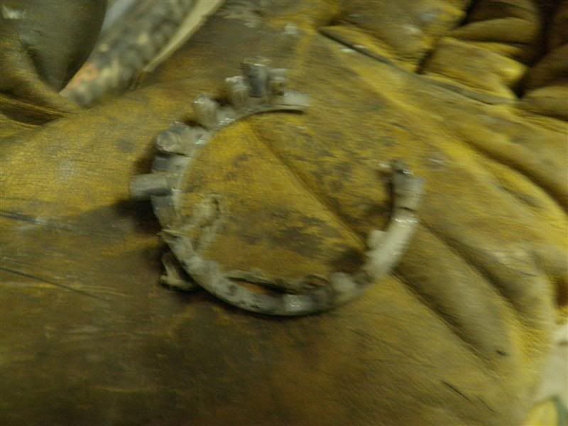

    La buena és que curiosamente no le entro agua de forma que se pueda apreciar. Ni en el rio ni en los tropocientos lavado de gasolinera que lleva. Y ninguno de los engranaje metálicos aparenta desgaste, y todos se ven bien engrasados. La mala es que el ÚNICO engranaje de plástico, una jaula de un cojinete de agujas, está medio desintegrado. Rodé bastantes dias con un cono un poco flojo, y igual esto tambien ha provocado parte del desastre. No he visto nada mas, y supongo que por esto se encasquillaba el cambio, ya que algun trozo de plástico debia dar vueltas por dentro el cambio.
    Total que he desmontado la jaula, a ver si de casualidad és estandart, porqué en el despiece de shimano no sale la refeencia, sino que se tiene que cambiar una pieza mas completa. Mañana si tengo un rato me pasaré por alguna tienda a ver que me dicen.
    Y ahora fotiquis para saciar vuestra curiosidad malévola, jejejeje
    El buje, con la jaula desintegrada antes de desmontar:
    Aspecto general todo en buen estado
    Y el causante del estropicio

    Me parece poco apropiado utilizar un cojinete de plástico. :alloreto
