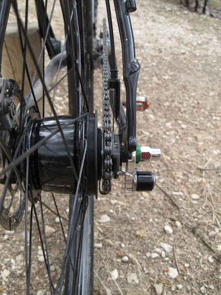

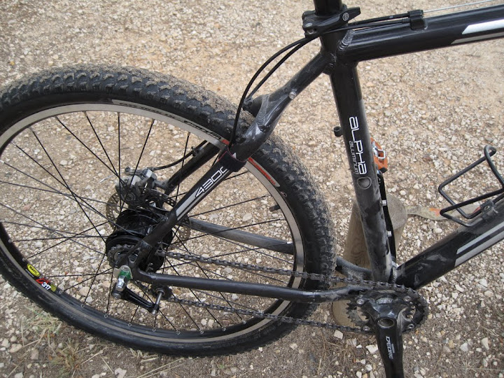

    Le he quitado el protector de plástico al piñón y lo he colocado al revés, para que la línea de cadena quede más separada. La arandela 'partida', la que sujeta el piñón, ha sido lo más complicado de colocar, joé :joystick
    He colocado la arandela verde en el lado del piñón para que el tiro salga por el tirante. Si lo hacía de la otra manera me chocaba con la vaina. Lo malo de esta posición es que creo que colocar el tornillo del final del cable es un poco más complicado que en la otra, me queda un poco oculto tras la patilla. Gracias a este tema creo que he podido solventar todas las dudas.
    He ajustado el cambio y lo he probado con la bici patas arriba... y cambia!!! Es curioso jejeje :saltador
    Ahora sólo me falta cortar funda y cable, que lo he puesto entero según venía y me sobra medio metro por lo menos. Y colocar bien el plato, para que vaya algo más recta la cadena. Y probarla en marcha, claro.

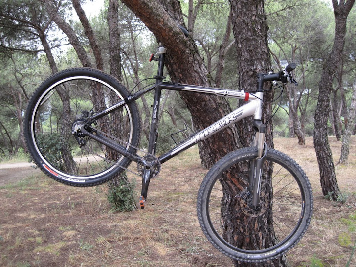

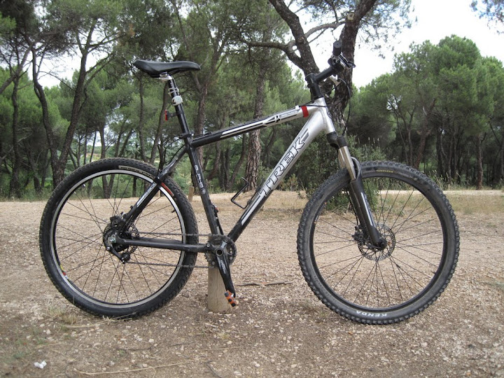

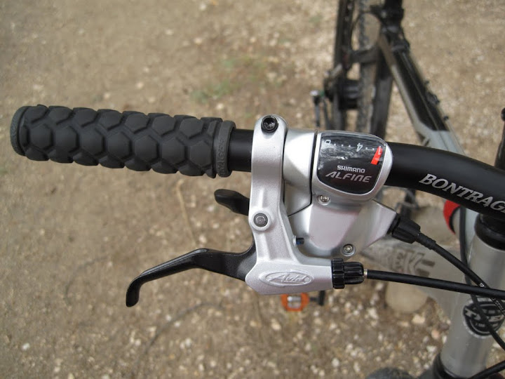

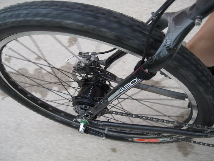

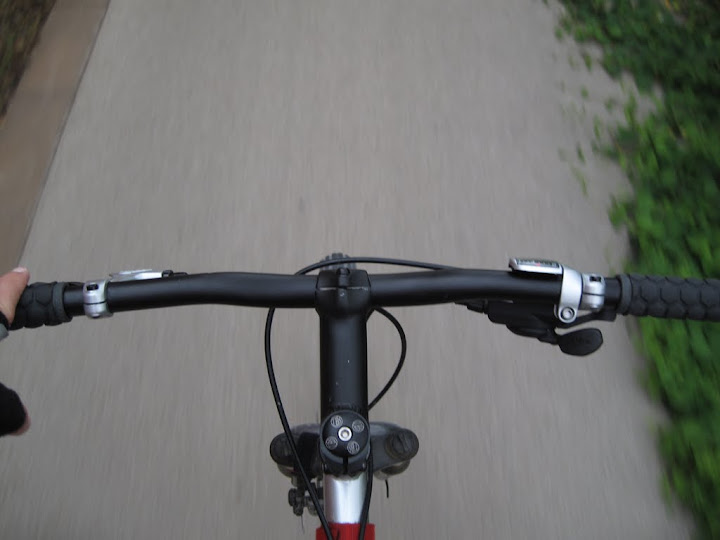

    Bueno, pues ya tengo todo montado y en marcha. :eek:la2
    Ahí van las fotos prometidas.
    Una vista general
    Detalles más de cerca
    En marcha, así queda el 'cuadro de mandos' y así rueda
    Y para acabar con las fotos, una que por lo que he visto por ahí, es 'clásica' :wink:
    Respecto a sensaciones, en los poco más de tres cuartos de hora que la he rodado, una delicia.
    Sólo mirarla me encanta. Me gusta que haya pocos cables y que los que hay se vean poco.
    Ruido cero, no se escucha prácticamente nada. Quizás la reductora haga algo más de ruido, pero ni la mitad de la mitad de lo que hace una transmisión normal.
    Sobre los desarrollos, con el piñón de 18 que lleva me parecen suficientes. La velocidad más larga me da suficiente velocidad. Y la más corta la he probado en una subidilla que considero de platillo, y para mi gusto y mis patas creo que me vale.
    Peso, pues se nota que la rueda de atrás cuesta un poco más levantarla, pero como nunca he sido de saltos y esas cosas tampoco me importa. La verdad es que, en cambio, parece dar bastante estabilidad.
    Sólo queda ir rodándola más para poder poner alguna opinión más.
    Ahora a que dure. Yo creo que con el trato que le doy a la bici no debería tener ningún problema. Me queda mucho para darle la misma tralla que jam.
    Gracias a los que habéis participado en este tema y a las respectivas bicis, por prestarse voluntarias a que experimentéis con ellas :bravo
