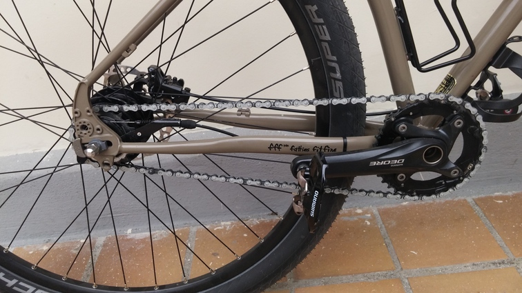

    Buf, me entran sudores fríos cuando leo los problemas que habéis tenido con el Alfine. Acabo de montar una Surly Ogre que por ahora, tras un par de paseos por la ciudad, parece que va perfecta. Tendré que tener un ojo puesto siempre encima por el tema de fugas de aceite e imprecisiones del cambio. Os la presento:
  8. sihayqueirseva
    sihayqueirseva Miembro
    Dec 22, 2011
    52
    45
    Sudores fríos me entran leyendo los problemas qu ehabéis tenido. Acabo de montar mi engendro conmuter-viajera-pistera y, aunque no la he probado a fondo, todavía todo es suavidad y no me ha dado ningún fallo, incluso el propio montaje tras empollarme todo el hilo ha sido relativamente sencillo. Os la presento, es ésta:
    He usado un plato Deore 38 (y quitado el pequeño de 24) y un piñón nexus montado al revés de 21, que me da una relación de 1,8, cerca del 1,9 recomendado por Shimano, ya que por un tiempo intentaré primar la fiabilidad y mis recorridos con ella serán ciudad, trayectos en carretera y pistas fáciles.
    Con respecto al montaje, la línea de cadena quedaba casi clavada, pero jugué también con los espaciadores del casete Hollowtech para acercar el plato un pelín hacia dentro (exactamente 0,7 mm, que es lo que me permitía el espaciador). También usé los non-turn-washers de Alfine gris y negro, que equivalen al plateado y blanco (sólo que intercambiando los lados) y permitían que el cable siguiera la vaina paralela a la cadena. Al tener punteras horizontales, me decidí por unos tensores Mks. Lo demás, ir reciclando y componentes más o menos asequibles, lo único que me parece que durará una eternidad es el cuadro, que espero en unos cuantos años (muchos) cate un Rohloff.
    Quería dar las gracias a todo el mundo que ha compartido información, ya que sin este hilo me hubiera sido prácticamente imposible montarlo yo sólo. Si alguien tiene cualquier duda dentro de mis limitaciones intentaré ayudar también en lo que pueda.

    Buen montaje! yo afinaría mas, pintando el piñon en negro e instalando el protector (que en la foto veo que no lo tiene) y ya si me apuras un poquito instalaría la transmisión por correa Carbon Drive. Pero bueno, poco a poco, no dejan de ser cosas superfluas quizás lo que te cuento jejej
    A disfrutarlo! y ya contaras que tal se porta en fiabilidad, no pierdas el papeleo de la garantía!

    El protector no he podido montarlo porque he puesto el piñón al revés (bueno, a decir verdad ni lo he intentado, ya que en el foro ponía que no se podía colocar y a simple vista por la curva del mismo he pensado que no se podría). Y sobre la correa ya le dí vueltas, ya. Pero ya se me estaba yendo de madre el gasto, aunque reciclé varios componentes y otros son de ebay/segundamano/decathlon. Pero ya te digo que mola mucho el tema correa, está en tareas pendientes!
    A ver si sale fiable, no deja de ser un experimento. He dejado la relación plato/piñón muy cerca del 1,9 para que dure... veremos.
