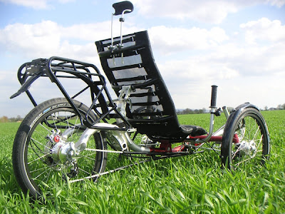

    El buje esta preparado para adaptarse a todo tipo de cuadros y usos.
    Podéis verlo en la bici del cicloturista biciclown dando la vuelta al mundo, en esta foto sin alforjas.
    Tyler Klasen en la Red Bull Rampage.
    Puestos de podio en la Transalp Challenge con Andreas Kofler y Petra Dibiasi.
    Ha ganado Megavalanches y un loco de esos que da una vuelta al mundo tras otra le lleva hechos 170.000 km. sin incidencias, entre otros muchos usos como recumvent, plegables e inventos raros, raros.
    Servidor lo tiene instalado en un tandem, en una bici de 9,5 kg o en una rígida todo uso de 13 kg. (ver el foto censo de foreros con Rohloff al final de este mensaje) Con el buje he realizado travesias de larga distancia (Transaples o Grabunden Tour en Suiza) rutas del día a día he incluso un primer puesto en el Open de Madrid de Descensos 2008 en categoría rígida.
