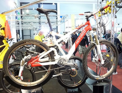

    Ya que esta el hilo un poco "parado" por las fechas que son, voy a darle un poco de vidilla, con vuestra ayuda...
    Aunque el foro lo abrio Tunin para dar a conocer este estupendo buje, se ha convertido en centro de debate de todos los BMI, y por eso queria comentar algo del recn nacido Pinion P-1...del que no se ha vuelto a saber nada despues del Eurobike.
    Segun la informacion recabada, el Pinion P-1 tiene 18 marchas y pesa 2'5 kilos...ademas de necesitar un chasis especial que pueda albergarlo.
    No os parece que 18 marchas son demasiadas para una bicicleta?...Con la llegada del Alfine 11, estamos debatiendo cual es el numero ideal de relaciones y parece ser que ese numero ideal serian de 12 a 14, y aqui viene la pregunta: para que hacen un cambio de 18 marchas, si con 12 ya hubiera sido suficiente...cuanto pesan esas 6 marchas que le sobran, por que el peso de este BMI no parece muy competitivo.Si ademas le añadimos que el piñon "libre" va en el buje, parece que a los inventores el peso no les importaba mucho...
    Llevo tiempo tratando de encontrar informacion sobre el Pinion P-1, pero desde el Eurobike no han vuelto a dar señales de vida, tanto la firma Endorfin como Hot Chili presentaron bicis en el salon con el Pinion P-1, pero en sus catalogos tampoco dan señales de vida.
    Pues eso el que pueda aportar algo o simplementecomentar algo de este nuevo BMI que no dude en comentar lo que sea...

    A mi me parece muy interesante. No pasa nada por mi parte por lo menos en que se hable del Pinion aqui.
    Cuantas mas marchas mejor desde el aspecto fisiologico pero peor de cara al peso.
    Lo que pasa es que cada sistema es diferente. El RS es un buje de 7 velocidades desdobladas a 14 con un "tambor" de planetarios desmultiplicadores.
    Aqui pasar de 7 a 14 puede justificar el aumento de peso. En Pinion bajar de 18 a lo mejor no aporta la suficiente ligereza y por eso mejor que se quede "pesado" pero inbatible en desarrollos, no se son elucubraciones. A mi me da igual que Rohloff desaparezca pero por favor... que no desaparezca la tecnologia... o que por lo menos la tecnologia BMI pueda estar al alcance de todos tanto en posibilidad de adquisicion como de informacion que la gente en su mayoria va por el monte sin tener ni **** idea de que los BMIs existen por lo que no son libres de escoger.

    Alguien sabe algo nuevo del Pinion P-1...

    Se que hay marcas que andan trabajando en ello. Hot chili, endorfin y alguna más, pero poco más se sabe :)
