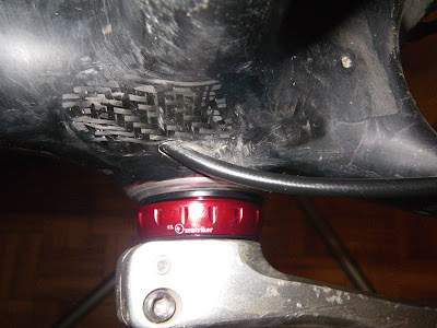

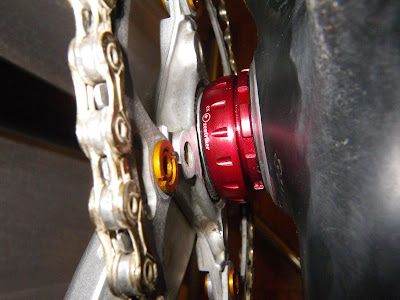

  14. TunIn
    TunIn GLOBERO TUNIADO
    26 Ene 2006
    5.343
    44
    Madrid - Alcorcon
    SI el excentriker 2, que no es el de trikcstuff, es otro mas ligero.
    http://ex-zentriker.de/
    [​IMG][​IMG][​IMG]
    Pero eso, que tiene un rango de tensado muy corto (ni con medios eslabones) por eso estoy buscando tensores que estoy de acuerdo contigo me dan 100 patadas pero es lo que hay...
