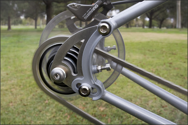

    Yo que he tenido punteras deslizantes le puedo poner una pega a las punteras deslizantes en general.
    En algunas sin tornillos tensores despues de mover o sacar la rueda por cualquier motivo como retensar la cedena p.e. es un poco engorro volver a posicionar el eje en su sitio. En el peor de los casos puede tener despues roce de discos y es posible tener que volver a ajustar la pinza.
    En esta foto que has puesto Ironman parece ser que ya cuentan con eso y cuando se mueve la tuerca del eje hay que mover aparte la pinza del disco.
    Para mi las punteras deslizantes ideales tienen que aunar eje con anclaje IS solidarios y a la vez posibilidad de posicionamiento "micrometrico" de ambas punteras... algo muy cercano a lo de estas punteras blackCat que siempre me han encantado por la forma tan sencilla y ligera de solventar el problema.

    Y buscando buscando al lorito con Paragon que ha lanzado un par de punteras interesantes.
    Una la que equipa esta bici con Pinion, una puntera trasera que permite sacar la rueda sin alterar las cotas de la correa.
    y luego las polydrops, unas punteras traseras para constructores que se separan de forma laminada y se unen con pequeños tornillos y permiten poner correa.

    Vaya con las BlackCat... tengo en un cajón un diseño de unas punteras clavaditas desde hace porrón de años :mrgreen:
    Me gustaba la idea de simplificar líneas al máximo sin perder versatilidad, pero recuerdo haber hecho mucho más discreta la regulación... si localizo la hojita de marras le saco una foto y la cuelgo aquí ;)

    La verdad es que el tornillaco con tuerca ese tipo frankeistein es mejorable ja, ja.

    Pues la verdad es que un poco mejorable sí que es :mrgreen:
    Recuerdo que tenía 2 versiones... una que permitía ajustar 2,6 cm (un eslabón completo, para no tener que andar con medios eslabones) y otro que sólo ajustaba 1,3 cm (medio eslabón).
    Si mal no recuerdo (probando probando salieron varias versiones), el sistema de tensión estaba semi-integrado con la puntera y era "extensible", muy muy parecido al de Paragon.
    Para que el cilindro roscado no girase alegremente y se fuese aflojando, en la puntera había hueco (un taladro no pasante) para un muelle y un pequeño rodamiento que hacía "clicks" en las ranuras de la "tuerca de ajuste".
    Los bocetos los tenía hechos a tamaño natural con compás, escuadra y cartabón y formaban parte de un diseño (idea más bien) de cuadro rígido de titanio...

    Bueno la Salsa El Mariachi lleva unas punteras muy similares a las de las Black Ca.
    Además han sacado unas punteras específicas para el Rodolfo.

    Pero,¿cada cuantos km se os afloja la cadena usando medio eslabón de manera que haya peligro de que se salga?
    ¿Lo que lleva la bici de titanio en el sillín es un portapetacas?
    Una pregunta, quizá estúpida, ¿no es posible diseñar un tensor de cadena "hacia arriba", ya sea en el plato o puntera o donde sea que esté menos expuesto a golpes?

    Lo que a ti no se te ocurra... ;-)
    Y con ese tornillo de ajuste en la puntera y no en el cuadro salvan patentes... buen apunte andresao.
    Hombre, a mi en la bici light con una cadena de eslabones y pletinas huecos superlight me ha tardado 7 meses y 2 ajustes.
    Luego lo de tensar la cedena en la parte de arriba no es posible porque en este lugar la tnsion hace que siempre este tensa al pedalear.
