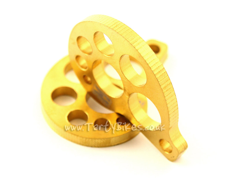

    ¿Habláis en serio?
    Si yo estaba convencido de que lo mejor del Rohloff y sistemas de buje/cuadro con marchas era precisamente el evitar tensor de puntera, que lo puedes enganchar de una pedrada casi lo mismo que un cambio convencional...
    Vale que para una doble como mi Patriot necesite sí o sí un tensor (lo prefiero donde los platos, que da menos por culo y está más a salvo de leches), pero para una rígida... además, más de lo que tira una moto de una cadena no va a tirar una bici con una o dos personas encima, y casi todas llevan sistema de punteras deslizantes... el sistema escalable a bici más ligero que se me ocurre son los tensores excéntricos de caracol... no son los más estéticos, pero antes partes la cadena que mover eso, y el diseño de puntera con este tipo de tensores es harto simple e increíblemente fiable... a mi en la Africa Twin, que es una moto trail con bastante par y marchas cortas, jamás se me ha movido la puntera con estos tensores...
    Os pongo una foto sacada de internet para que veáis a que me refiero con tensor de caracol o "snail chain tensioner" (un bicho de estos en aluminio con bujeros no pesa un cagarro y es indestructible, en acero o titanio ya ni os cuento), vale para cualquier tipo de eje (cierre rápido, de tuerca, los gordos de 12 o más milímetros...incluso para fixies), puede ser liso (sin dientes y por tanto de ajuste continuo) o con dientes (lo recomendable para que no se mueva ni de coña) y no requiere de herramientas adicionales para ajustarlo en cualquier lugar... si llevas cierre rápido directamente no necesitas ni herramientas y el tope puede ser un saliente mecanizado en punteras duras (acero o titanio) o un tornillo/pasador en cuadros más blandos u otros diseños donde no quieras dañar la pintura:
    El Cat Paw que yo diseñé era un híbrido entre puntera deslizante y excéntrica que utilizaba una pequeña arandela de este tipo a cada lado (no se veían) para evitar cualquier posibilidad de que se desplazase, aparte que el diseño en sí ya evitaba en gran medida esos desplazamientos, aunque había una versión de esa puntera que directamente prescindía de deslizaderas y utilizaba directamente los tornillos de la puntera para mentenerlo todo en el sitio sin complicaciones.
    Última edición: 16 Mar 2013

    Si sabes andar en bici y te apañas conduciendo un coche, sabes montar en moto aunque nunca lo hayas probado :mrgreen: , ¿o cómo crées que empecé yo? ;) (carnet de coche más de 3 años + bici + aburrimiento extremo del transporte público en Madrid = moto sin pisar una autoescuela ni haber tocado una moto en mi vida :mrgreen: ).
    Respecto al tensor dinámico, pues en realidad pocas motos lo llevan, sólo las que tienen enormes recorridos de suspensión (normalmente es una polea fija al basculante/cuadro, ni siquiera suele llevar tensor de muelle) o las que llevan cadenas muy largas en motos hardtail (normalmente custom) tipo Harleys y choppers por el estilo, que ahí encuentras de todo, entre ello los de muelle.
    La Africa Twin, por ejemplo, con ser una moto dual carretera/campo (pesa bastante, pero tiene un recorrido de suspensión generoso) y tener un sistema de suspensión que tensa la cadena al comprimirse, no lleva tensor dinámico... en las motos un poquito de rozamiento extra no penaliza de forma apreciable y se utilizan deslizaderas atornilladas al propio basculante (fijas, por la parte alta), estilo el tensor Heatsink pero sin "muelle", que se reemplazan cada XX miles de km. Por la parte baja si hay deslizaderas son bastante más cortas, o directamente no las hay y se deja simplemente cierta holgura de cadena (indicada por el fabricante) para que no se dañe nada. La verdadera tensión de la cadena la hacen los tensores de caracol (más comunes en motos de campo/enduro/trail/trial porque son casi imposibles de mover/pasar y suelen ser motores con bastante par y marchas cortas) y los de tornillo (más comunes en motos de carretera, con motores menos bruscos y marchas más largas).
    Por eso me sorprendía el que os parezca mejor opción un tensor "a la vieja usanza (estilo desviador) cuando con los de caracol (más simples incluso que el Heatsink) y un cierre rápido se hace lo mismo con un grado aún mayor de fiabilidad y me aventuraría a decir que menor o al menos igual peso... el Heatsink, como por fatiga o un palo/piedra/loquesea se parta el "muelle" (lámina flexible de acero, con un punto extra de fatiga para la lámina larga donde la corta termina), te quedas tirado como con cualquier otro tensor... aunque para ser un tensor "tradicional", ligero lo es un rato... además va montado al eje, así que te evitas que un golpe parta/doble la patilla, pero por contra, cada vez que haya que quitar la rueda no sé como de fácil/porculero será volver a dejarlo en su sitio al apretar el cierre... los de caracol colocas la rueda en su sitio, los giras con los pulgares hasta el número que tenías de click o uno más si ves que la cadena se ha estirado y lo permite, y aprietas el cierre sin más.
    Reconozco que en una moto es algo más porculero llevar los caracoles, pero claro, estamos hablando de bichos en los que la más ligera entre las ligeras (trial) pesan de 100 kg para arriba (la Africa Twin pesa el doble en vacío) en las que el eje va con una tuerca de 24 mm o más y bastante par de apriete (puedes llegar a mover los caracoles al apretar si están sucios, y como el eje va con tuerca y contratuerca, te falta una mano para mantenerlos en el sitio al apretar).
    El plástico imagino que será Delrin, que es lo más utilizado en estas aplicaciones, ya que es resistente a aceites y combustibles, a la abrasión, al aplastamiento y rotura, tiene baja fricción y bajo índice de desgaste por fricción, más si la propia cadena lo lubrica... algunos guiacadenas utilizaban ruedas con flanco (estilo polea) de este material (con rodamiento sellado) para evitar piñones y que fuera más longevo.
    El problema es que los ambientes polvorientos/arenosos/barrizales son el gran punto débil de estos materiales (y tensores) por el efecto lija, también para la propia cadena ya que tienes un punto de acumulación de abrasivos en constante fricción con ella, que además tienden a llevarse la grasa/aceite que la lubrica.
    Por cierto, me llama la atención que en la foto el tío utilice ese tensor con una cadena con tanto juego de medios eslabones y una puntera tan vertical...
