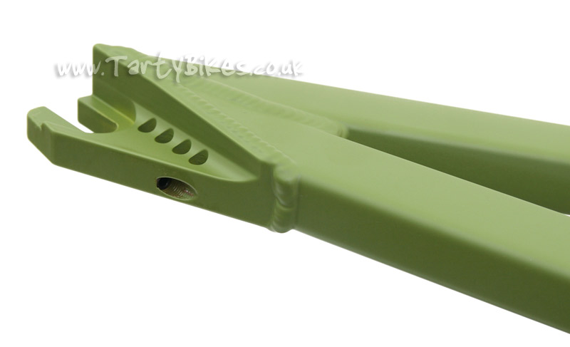

    Sí, por lo que acabo de ver en su página WEB, Monty sigue utilizando tensores de caracol...
    Con respecto a la cadena de medios eslabones (hace tiempo eran más difíciles de localizar) ese diseño de cadena simplifica y aligera el diseño de la puntera, ya que sólo tiene que tensar media pulgada en lugar de una... el único "pero" es que no hay posibilidad de cierres de cadena rápidos (o eso creo... uf... me he vuelto un novato :p).
    Francisco Sainz, en teoría una arandela espaciadora en el pedalier (o en los tornillos del plato) deberían solucionar ese desgaste asimétrico del plato, pero mide antes para asegurarte de que es eso y de que el espesor de la arandela es el correcto, que tu transmisión te lo agradecerá.
    Cagontó... acabaré comprándome el Rohloff aunque sólo sea por envidia :mrgreen: , porque merecer no me lo merezco... :sad:
    Por cierto, veo que han llevado a la práctica uno de los sitemas más estéticos discretos y fiables para mi gusto de tensor de cadena...
    El sistema de ruletilla "integrada" (el tornillo va por dentro del tubo) yo lo utilicé en una puntera estilo BlackCat / Surly, pero este diseño minimalista me encanta... para evitar que se mueva, un tornillo M3 de bloqueo para la ruletilla o un muelle con un rodamiento que haga "clicks" en las muescas de la ruletilla.
