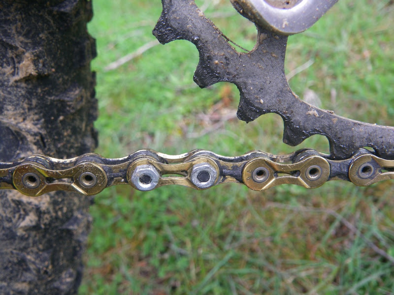

    Os acordais que hace unos mensajes recomendamos a Capitan Hidrato mejorar su tecnica con el tronchacadenas y abandonar la idea de trastear con la cadena sustituyendo los bulones por tornillos?
    Pues el destino me ha castigado obligandome a sustituir bulones por tornillos!!!
    Si amigos, una rotura de cadena en ruta, la primera en mas de 6 años de uso con Rohloff.
    Se juntaron varios factores. Esta cadena habia sufrido muchos "ataques" del tronchacadenas para adaptarse a 2 escentricos y 2 tensores diferentes por lo que estaba muy debil. Era una superligera KMC SL99 de eslabones y pletinas huecos. El compi de ruta tenia eslabon rapido de 10 velocidades pero no de 9 y servidor no llevo ni eslabones rapidos ni normales. La cadena estaba cortada al minimo de eslabones y tensada con un tensor estatico casero hecho con un apaño sobre un Yess ETBR antes de Francisco Saiz. Estabamos en el culete del mundo a 1300 metros de altura y a 10 km del pueblo mas cercano.
    Total que por fortuna pudimos quitar 2 tornillos con sus tuercas de un porta gps casero que parecia hechos a medida pues eran tanto del diametro como del largo adecuado. Yo todavia lo estoy flipando.
    Al final llegamos montando de regreso al pueblo donde dejamos el coche sin problemas.

    bueno habra que llevar tornilos en la mochila por si acaso jejeje

    te hemos encontrado macgyver!!!! jejeje

    ¿Y no será más recomendable llevar un eslabón rápido en un bolsillo de la mochila antes que tornillos y tuercas?
    Cuestan 1 euro, se ponen en un momento y son más fiables que poner dos tornillos.
    Vale que nuca partes. Hasta que partes. Y total, para lo que pesa y abulta...

    el problema no es llevar el pin amigo adrecao, el problema es pro que **** monta una cadena superlight en un montage con rohloff :biker
